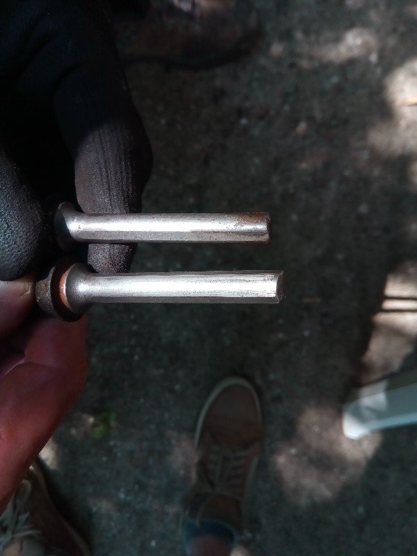

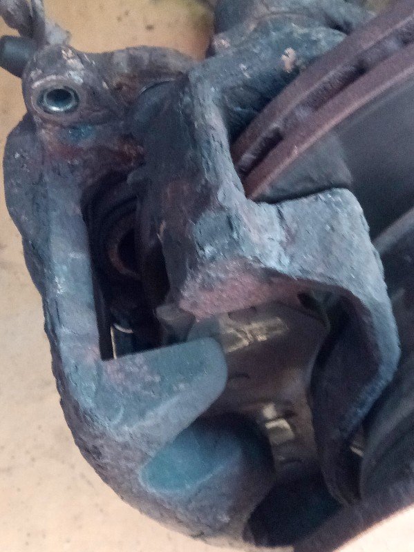

Hmmm schaut so aus
Oben und unten ist ein Gummi zu sehen

Hat der Gummi eine Funktion....ausser Schmutzschutz?
Beiträge: 2442
Re: bremssattel klappert
In.diesem Fall nur Schutzmanschette.

Neee, die 2 gummis sind nicht nur schmutzschutz. Das ist auch die führung der 2 gleitbolzen. Wenn die gummis so spröde sind, dass es wackelt, ists höchte zeit sie zu wechseln. Die gummis kosten nicht viel und sind nach dem zerlegen des bremssattels mit ein paar handgriffen gewechselt.
