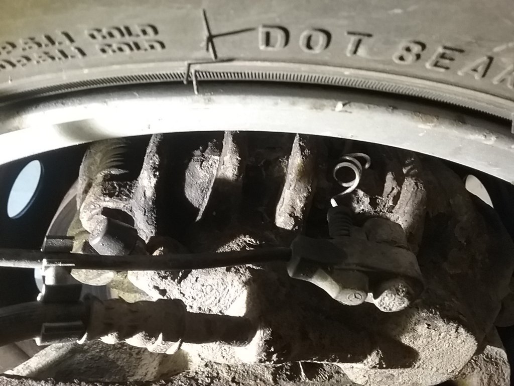

Habe gerade die entlüftungs Prozedur bei meinem Auto beendet alles in Ordnung dabei ist mir aufgefallen dass der vordere rechte Bremssattel klappert
Das Ding ist ja eh schwingend montiert und die äußere Klaue rutscht halt hin und her in diesen zwei Führungen klappert das Teil ich habe mich immer gewundert beim Fahren das mal Ruhe war und mal einige ständiges Geklapper wie gefährlich ist sowas eigentlich und hat jemand von euch zufällig die Ersatzteilnummer für einen komplett neuen Bremssattel für mein Fahrzeug.

Vermutlich sind nur die falschen Gleitlager montiert.
Einer der beiden Bolzen muss, zum Sattel hin, über eine Gummi Hülse verfügen.

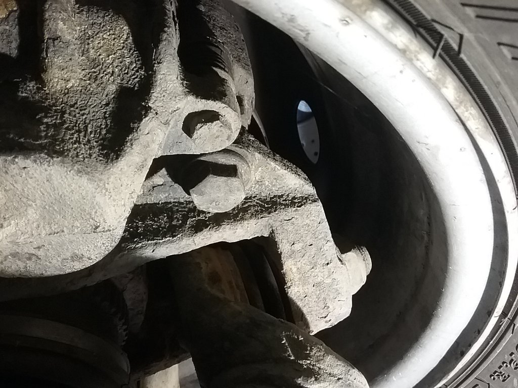

Hmmm schaut so aus
Oben und unten ist ein Gummi zu sehen

Tester hat geschrieben: 14 Jul 2019 13:40 Hmmm schaut so aus
Entschuldigung, war gedanklich beim NCV3.

Hat der Gummi eine Funktion....ausser Schmutzschutz?
Beiträge: 6992
Re: bremssattel klappert
In.diesem Fall nur Schutzmanschette.

Neee, die 2 gummis sind nicht nur schmutzschutz. Das ist auch die führung der 2 gleitbolzen. Wenn die gummis so spröde sind, dass es wackelt, ists höchte zeit sie zu wechseln. Die gummis kosten nicht viel und sind nach dem zerlegen des bremssattels mit ein paar handgriffen gewechselt.
