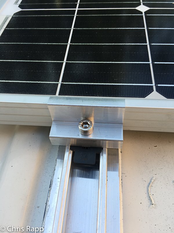

Mit den üblichen GFK Solarspoilern war mit zwei 100W Panels der Platz auf meinem Crafter ausgereizt. In einem anderen Forum bin ich auf die K2 Systems Montageschiene SpeedRail 22/105 0,88 gestoßen. Diese Schienen lassen sich hervorragend auf das Dach in Längsrichtung kleben. Damit kann ich drei Module montieren. Die 100 W Solarpanels lassen sich dann mit den passenden K2 Systems XS Moduklemmen sehr einfach montieren. Das Schöne, es können Module mit verschiedenen Größen durch die Art der Montage montiert werden. Um ein verschieben der Panels zu verhindern habe ich kurze Aluwinkel an ihre Unterseite geschraubt, diese passen genau in die Schienen. Die Leitungen bekomme ich in den Schienen unter, damit ist kein Kabelkanal nötig. Die Schrauben sichere ich noch mit Liqui Moly.

Moin! Gefällt mir auch sehr gut, baut auch nicht so hoch wie mit den Spoilern. Ich finde die Klemmen nicht bzw, nicht die die du auf dem Foto hast? Oder hast du die angepasst? Hast du ein Bezugsquelle? Danke in Voraus?

Die Klemmen sind Original, die findest du hier:

Die sehen aber ganz anders aus, als auf deinem Foto, die hatte ich auch entdeckt. Danke!

Ich glaube eher nicht, die Speedrail Schienen haben ein spezielles Profil, in das die Klammen genau passen

Kannst du das bitte mit den „kurzen Aluwinkeln“ etwas näher erläutern? Mir fehlt da einfach die Vorstellungskraft (Verschieben nach der Seite hin vermeiden?).extrachrisi hat geschrieben: 24 Mai 2019 17:40 Solarpanels befestigen mit Speedrail K2
...Solarpanels lassen sich dann mit den passenden K2 Systems XS Moduklemmen sehr einfach montieren. Das Schöne, es können Module mit verschiedenen Größen durch die Art der Montage montiert werden. Um ein verschieben der Panels zu verhindern habe ich kurze Aluwinkel an ihre Unterseite geschraubt, diese passen genau in die Schienen...
Welchen Kleber?
Ich will meine Paneels auch so befestigen.
Danke dir

Ich habe mir im Internet folgendes Set bestellt:Luchs hat geschrieben: ↑13 Dez 2019 16:03
Welchen Kleber?
Danke dir
Sika-Klebeset - zum verkleben von Dachspoilern
In der beiliegenden Anleitung ist die Verarbeitung genau beschrieben.
Sika schreibt
Primer und Aktivator reichen für mehr als eine Kartusche Silkaflex! (zumindest bei mir)Sikaflex Klebeset für ABS- Kunststoffhalter, Eine richtig ausgeführte Verklebung ist im harten Reisemobil- oder Bootseinsatz jeder Schraubverbindung überlegen. Auf lackierten bzw. GFK-Flächen lässt sich eine Festigkeit von über 4 N/mm2 erreichen, dies wäre auf die Klebefläche gerechnet ein Wert, der bei einer Schraubverbindung in die dünne Alu- bzw. GFK-Trägerschicht nie erreichbar wäre. Dieses Klebeset ermöglicht selbst einen Laien, eine absolut feste Verbindung zwischen Spoilern und dem jeweiligen Untergrund zu schaffen.,, Das Klebeset wurde in Verbindung mit den Spoilerprofilen vom TÜV nach strengster DIN-Norm getestet und erfolgreich zertifiziert. Das System wurde Alterungs- und Klimatests unterzogen und erhielt schließlich 1999 das begehrte GS-Zeichen für TÜV geprüfte Sicherheit.,, Das Klebe-Set enthält alle Komponenten, die nötig sind, damit sogar der Selbsteinbauer eine professionelle Verbindung herstellen kann. Zusätzlich benötigen Sie lediglich eine handelsübliche Handhebelpresse für Kartuschen sowie ein fuselfreies Tuch.

Genau, ich habe die 3x88 cm Schienen genommen. Durch die große Klebefläche braucht man keine durchgängige Schiene , sondern man passt sie den Verhältnissen an.Luchs hat geschrieben: 16 Dez 2019 09:08 @ extrachrisi
