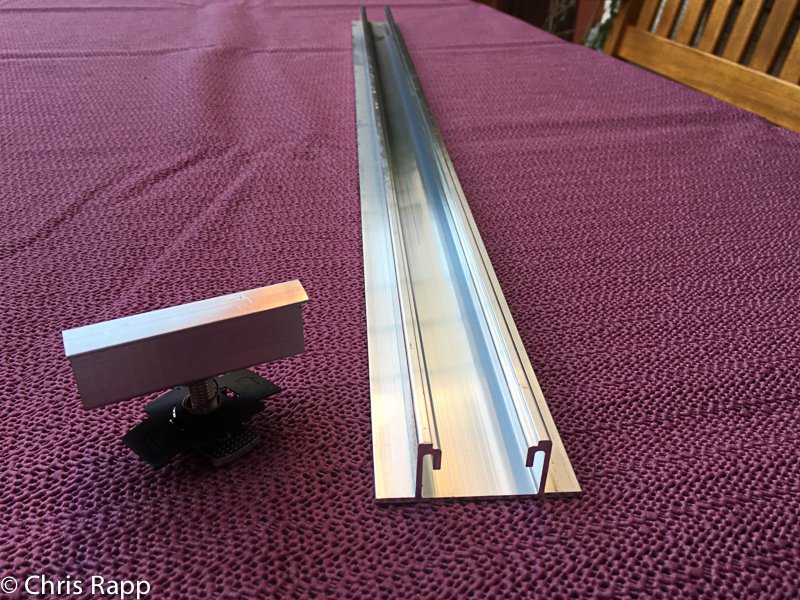

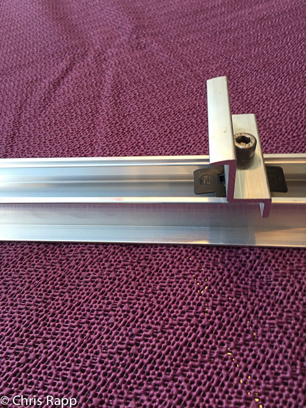

Mit den üblichen GFK Solarspoilern war mit zwei 100W Panels der Platz auf meinem Crafter ausgereizt. In einem anderen Forum bin ich auf die K2 Systems Montageschiene SpeedRail 22/105 0,88 gestoßen. Diese Schienen lassen sich hervorragend auf das Dach in Längsrichtung kleben. Damit kann ich drei Module montieren. Die 100 W Solarpanels lassen sich dann mit den passenden K2 Systems XS Moduklemmen sehr einfach montieren. Das Schöne, es können Module mit verschiedenen Größen durch die Art der Montage montiert werden. Um ein verschieben der Panels zu verhindern habe ich kurze Aluwinkel an ihre Unterseite geschraubt, diese passen genau in die Schienen. Die Leitungen bekomme ich in den Schienen unter, damit ist kein Kabelkanal nötig. Die Schrauben sichere ich noch mit Liqui Moly.

Moin! Gefällt mir auch sehr gut, baut auch nicht so hoch wie mit den Spoilern. Ich finde die Klemmen nicht bzw, nicht die die du auf dem Foto hast? Oder hast du die angepasst? Hast du ein Bezugsquelle? Danke in Voraus?

Die Klemmen sind Original, die findest du hier:

Die sehen aber ganz anders aus, als auf deinem Foto, die hatte ich auch entdeckt. Danke!

Ich glaube eher nicht, die Speedrail Schienen haben ein spezielles Profil, in das die Klammen genau passen
