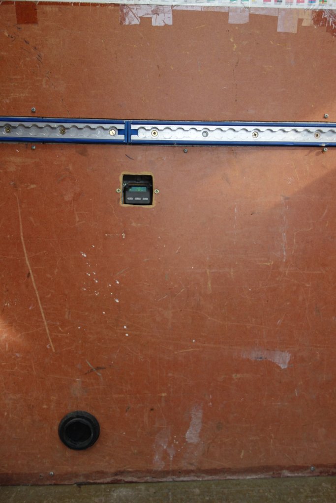

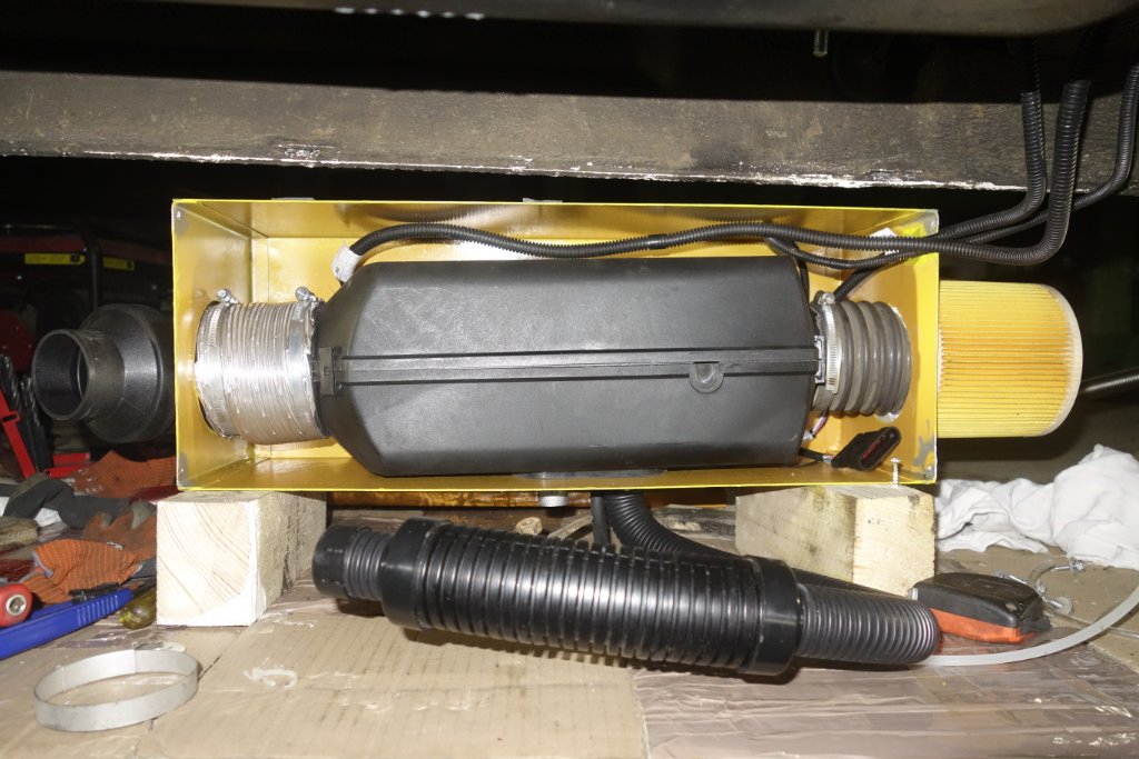

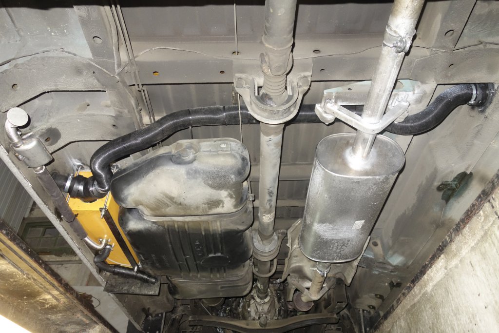

meinem VW LT35 / Baujahr 2004 / Kastenwagen mit langem Radstand hab ich eine Planar 44D links neben dem Tank eingebaut.
heizung is von planar
4kw, die gelbe kiste is a werkzeugkistn um 25€ von der firma prolift.
die schläuche haben 60mm durchmesser. hinaufgeführt hab i s unten durch die schwelleröffnung mit einem knie am anfang+einem oben im laderaum des geht sich genau aus.
der abzweiger ist von 90mm auf 2x 60mm
beifahrerseitig ist der ausströmer im vertikalen teil vom stiegenauftritt bei der schiebetür.

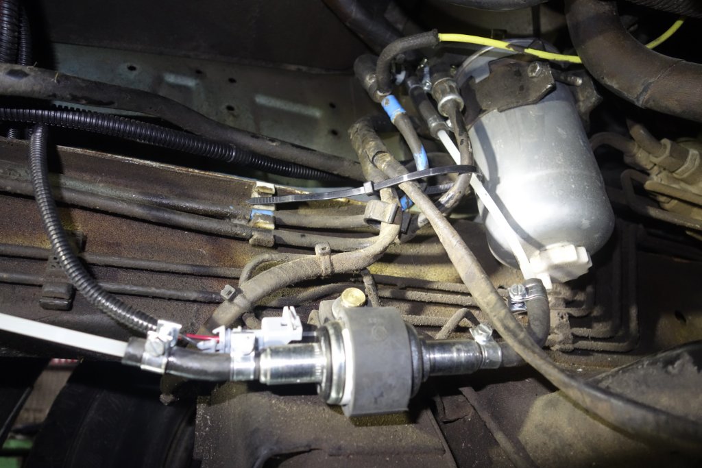

die dieselpumpe hängt an der retourleitung, nahe dem dieselfilter.
weitere fotos stell ich noch dazu,
scheene griass
georg

das detail mit der pumpe
