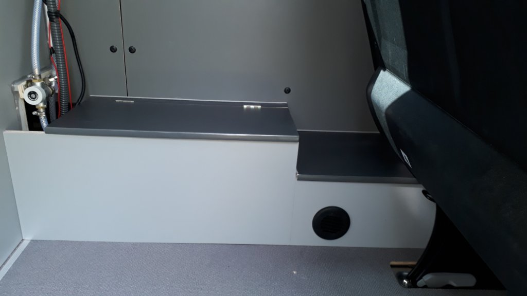

Ich habe meine Standheizung unter die 2. Sitzbank direkt hinter dem Fahrersitz innen gebaut. Dort nimmt sie sehr wenig Platz in Anspruch. Die Planar ist unglaublich leise, die hört man in den unteren Stufen kaum.
Links ist der Warmwasserboiler. Nur rechts, das kleine Ding, ist die Standheizung.
Alle Anschlüsse von unten betrachtet
Bei Dir würde der kleine, flache Kasten rechts reichen.
Die Luftführung kann dann auch hinter den Verkleidungsplatten verlaufen und möglichst in viele Fahrzeugbereiche geführt werden.

Re: Luftstandheitung nachrüsten
das geht auch etwas schickerwuestenhans hat geschrieben: 11 Nov 2018 13:57 Hallo, ich habe meine Planar 3 Kw neben dem Beifahrersitz montiert. Die Heizung ist im vergleich zu anderen Herstellern sehr leise.
ist ne Eberspächer Airtronic 4D (oder wie das ding heißt drin), wird aber wohl auhc nächstes Jahr gegen die Planar 2D getauscht, da bereits über 10 jahre alt.
Gruß Michael
