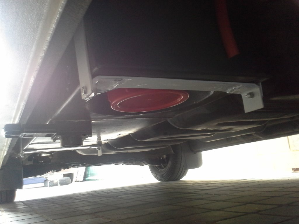

Ich habe auch die Wasserstandheitzung links.
Neben die Kraftstofbehalter ist nog Raum fur ein 75 liter Wassertank

Re: Unterflur Wassertank Rechts Bj. 2006-2018
Hier hab ich diesem Wasserbehalter bekommen
https://www.dewitschijndel.nl/stla-wate ... qr=1047915&
Die Halters sind Selbanfertugung
