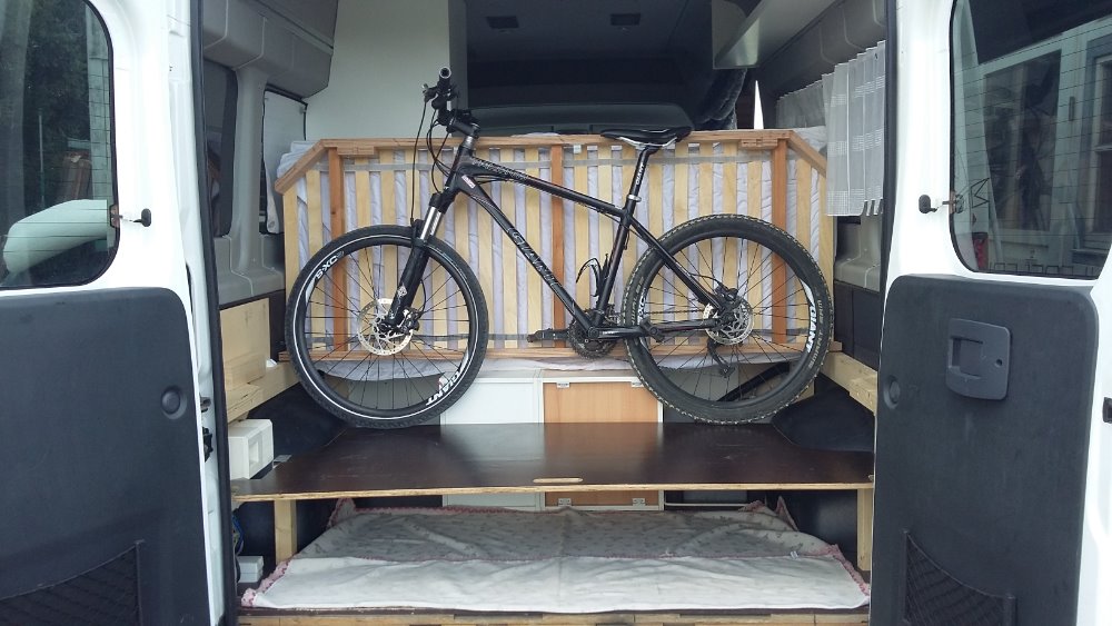

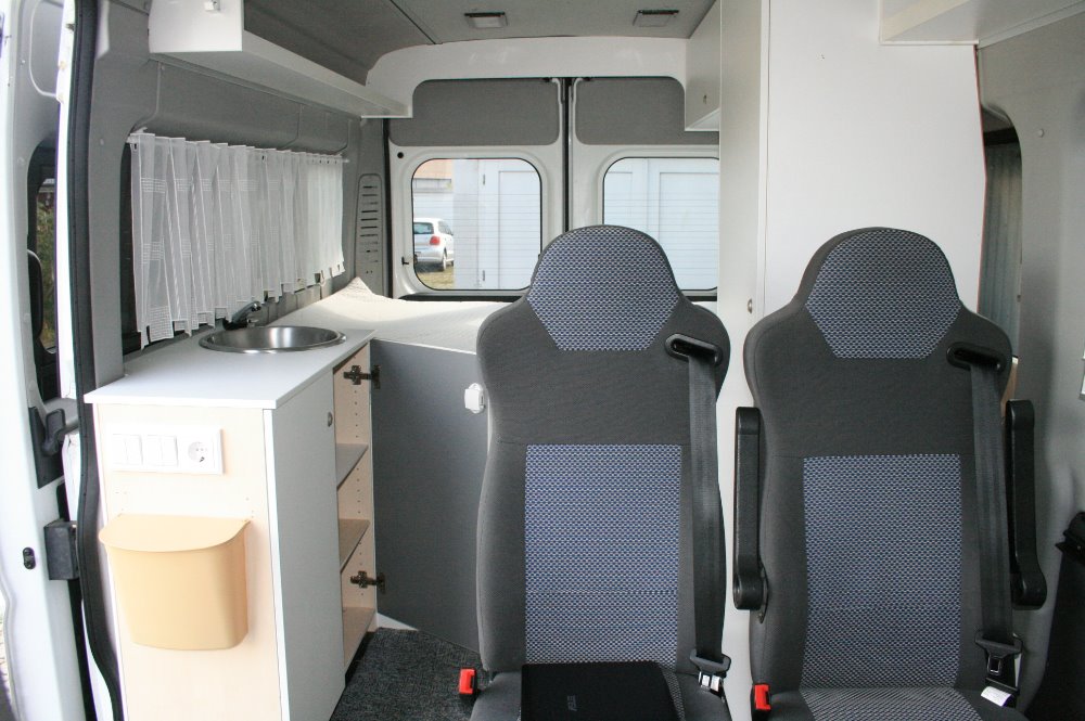

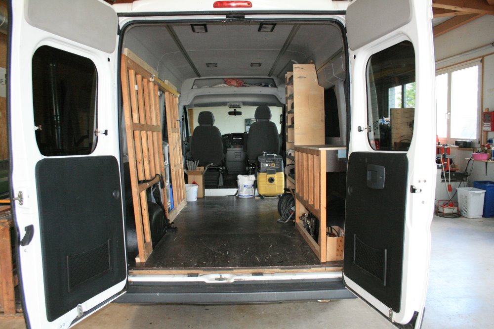

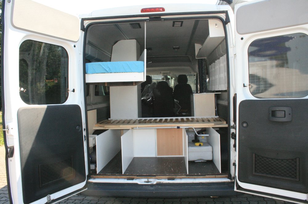

Deswegen hier noch was vom Ducato und dann geht's mit dem aktuellen Projekt weiter.
Der Zwischenboden brachte einen ordentlichen Zugewinn an Stauraum.
So sah der Ducato im "Arbeitsmodus" aus.
Im ersten Sommerurlaub waren wir noch zu fünft, da schlief die Kleinste mit im Auto.

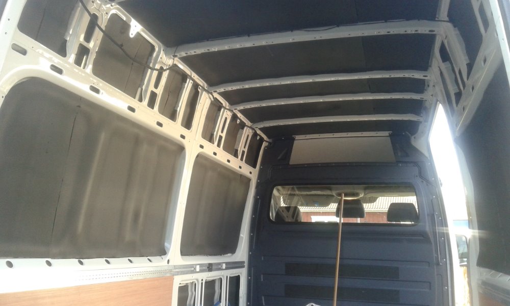

Meinen aktuellen Crafter habe ich 2016 als Neuwagen gekauft, als Dreisitzer, mittellang und mittelhoch. Wie schon gesagt, war eine Nutzung als Camper nicht geplant, aber Planungen sind ja dazu da, um sie über den Haufen zu schmeißen!

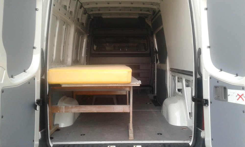

Für den ersten Urlaub habe ich hinten ein Doppelbett, 1,70 x 1,95 m, für längs eingebaut. Eine Seite war fest, die andere ausziehbar und darunter befand sich ordentlich Stauraum mit Schubkästen. Es gab einen Küchenschrank ohne Spüle, Hängeschränke sowie Regale. Da es nur drei Sitzplätze gab, mussten wir mit einem zweiten Auto fahren um alle weg zu bekommen. Wir hatten einen festen Stellplatz an der Ostsee, so das der Crafter stehen blieb und wir mit dem PKW rumfahren konnten.
Nach dem wir wieder zu Hause waren, habe ich alles ausgebaut und verkauft, da für mich fest stand, das ich einen kompletten Ausbau, mit Bad und natürlich ausreichend Sitzplätzen möchte.

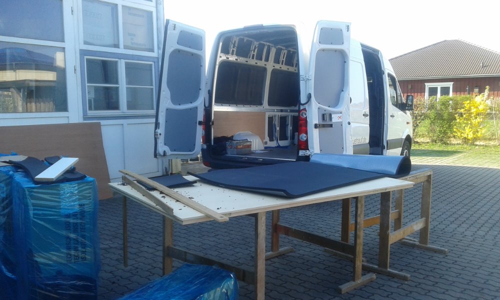

Hier mal eines der wenigen Bilder vom Beginn des Ausbaus:

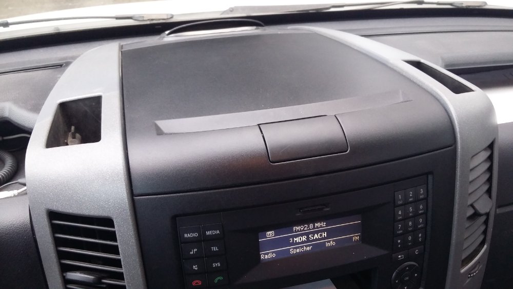

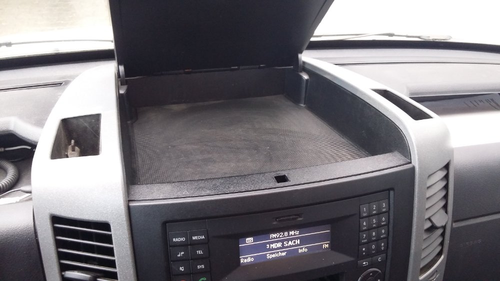

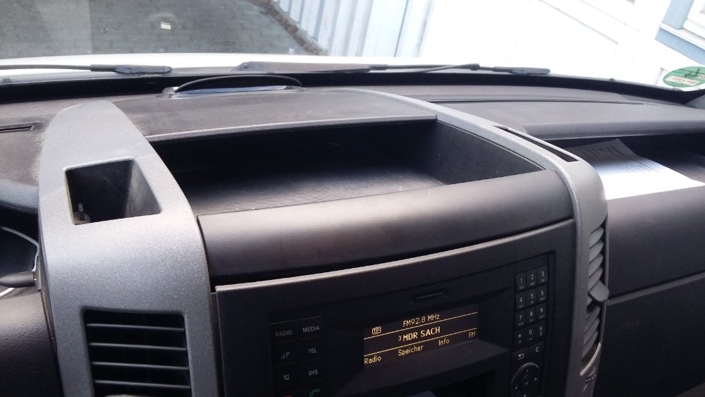

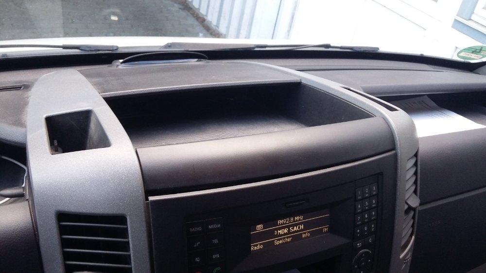

Hallo, was sind das eigentlich für Löcher seitlich der Ablage?tmsven hat geschrieben: 26 Apr 2018 23:25 Heute habe ich die offene Ablage, gegen eine mit Deckel ausgetauscht.
Alle Sprinter, die ich kenne, haben dort Lüftungsdüsen. Crafter haben wir nicht.
Oder spart VW dort?
Matthias

Das sind einfach kleine Ablagefächer, für kleinen Spittel.
Sven

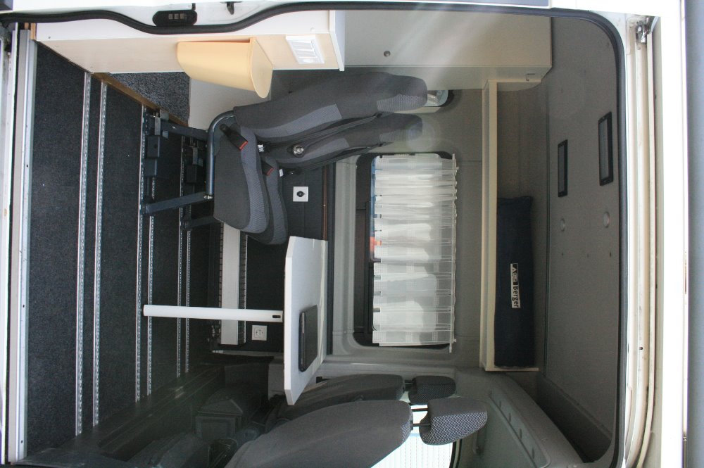

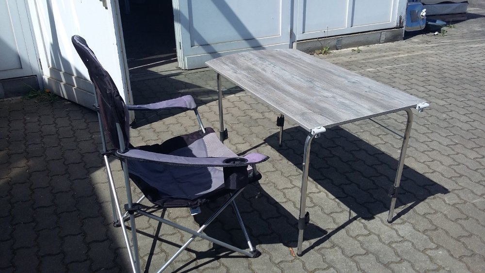

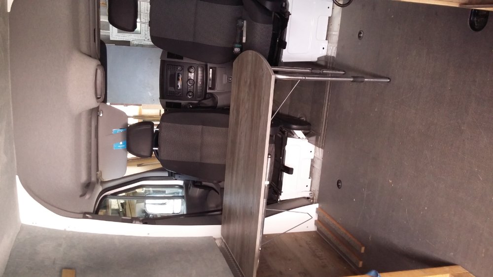

Ich konnte das Wochenende nutzen und den Tisch bauen, der für innen und aussen genutzt wird.
Als Platte dient eine beidseitig mit HPL beschichtet Sperrholzplatte. Vorn habe ich einen Stichbogen angefräst und dann umlaufend 2 mm ABS Kante angefahren.
Für die Nutzung im Fahrzeug benötige ich noch ein klappbares Tischbein, dann kann man sich besser hinsetzen.
