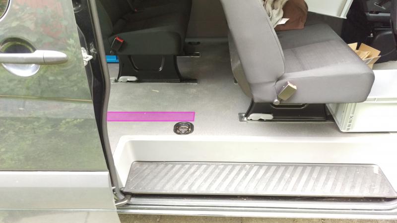

Ich war heute beim Mercedes Fachhändler bei dem ich den Sprinter Bj 12/2016 gekauft hatte.
Ich würde gerne die 3er Sitzbank in Reihe 1 gegen die 2er Sitzbank in Reihe 2 tauschen.
Dafür brauche ich aber an der Magenta markierten Stelle eine 3. Sitzschiene.
Ich also zum Händler und frage ob an der Stelle eine Vorrichtung zum Festschrauben der Schiene sei.
Antwort," ..das wissen wir nicht2. da müsste man den Boden rausreissen und nachschauen.
So ein Tausch ist womöglich auch nicht zulässig bla bla... Im Werk gibt es angeblich auch keine Dokumentation darüber.
Da versteckt sich Unwissen hinter angeblichen Verboten...
Ich möchte natürlich ungern ein Loch in den Boden schneiden um nachzuschauen und möglicherweise festzustellen, das dort keine Vorbereitung für die Schienenschraube ist.
Wer hat sowas schon mal gemacht? Müsste, könnte sein... und etliche Konjunktivantworten helfen mir natürlich nicht weiter.
Ich weiss, die Chance ist 50:50, das da unterm Boden eine Schraubenaufnahme ist.
Aber mit etwas mehr Gewissheit würde ich dann vielleicht doch den Multimaster ansetzen....

Da du ja eh den Kombiboden hast, würde ich die Wahrscheinlichkeit deutlich höher (nazu 100%) ansetzen!
(Bleibt aber trotzdem beim Konjunktiv
Aber wenn dir das immer noch zu unsicher ist - warum baust du dann nicht den Zwischenboden einfach aus und schaust drunter?!? Das ist ja nur eine Hoplzplatte.
Diese war bei mir auch "nicht festgeschraubt", liess sich nach entfernen der Sitzbankschienen und Zurrpunkte und der Verkleidung der Trittstufe leicht hochklappen. Dann müsstest du die Löcher im Boden ja sehen.
Edit: Vielleicht reicht es ja, die Verkleidung der Trittstufe und die im Bild befindliche Zurröse auszubauen, um die Bodenplatte leicht anzuhebeln und drunter zu schielen. Da könnte dann allerdings die erste Sicke im weg sein. Aber wenn du dich dann über Demontage der vorderen Sitzschiene und der nächsten Zurröse langsam vorarbeitest, kannst du viecht etwas sehen.

Wenn/weil bereits 2 Schienen in der Reihe montiert sind, sind auch die Gewinde für die 3. Schiene vorhanden

Da bin ich auch fast zu 100% sicher! Allerdings ist das Bodenblech über den Gewinden evtl. nicht gebohrt. D.h. du musst die Gewindeposition ausmessen und durchbohren um das Gewinde zu finden. So bei mir gewesen. Dann nimmt der TüV Sitze dort in den "Originalbefestigungspunkten" gerne ab.Rosi hat geschrieben:Wenn/weil bereits 2 Schienen in der Reihe montiert sind, sind auch die Gewinde für die 3. Schiene vorhanden

Boden ist eine Kunststoff Wabenkonstruktion. Es waren sogar 1mm grosse Löcher für den Ausschnitt vorgebohrt. Musste ich nur mit Kuli mmarkieren und mit Multimaster ausschneiden.
Nun sind die Sitzbänke vertauscht und der Küchenblock hat Platz hinter dem Fahrersitz...
