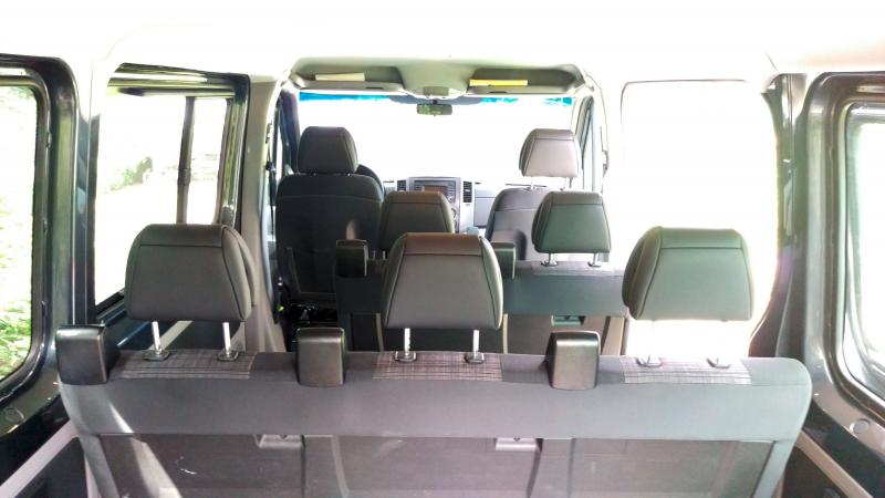

Ich war heute beim Mercedes Fachhändler bei dem ich den Sprinter Bj 12/2016 gekauft hatte.
Ich würde gerne die 3er Sitzbank in Reihe 1 gegen die 2er Sitzbank in Reihe 2 tauschen.
Dafür brauche ich aber an der Magenta markierten Stelle eine 3. Sitzschiene.

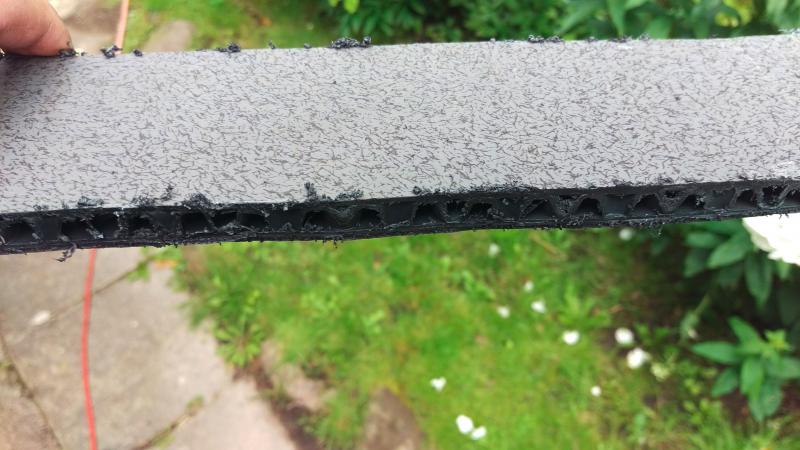

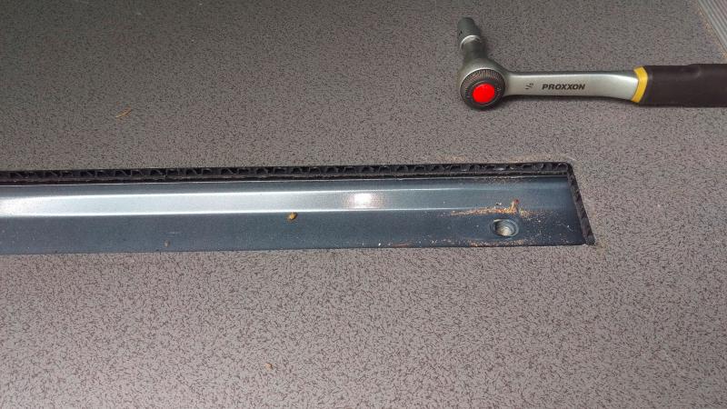

Boden ist eine Kunststoff Wabenkonstruktion. Es waren sogar 1mm grosse Löcher für den Ausschnitt vorgebohrt. Musste ich nur mit Kuli mmarkieren und mit Multimaster ausschneiden.
Nun sind die Sitzbänke vertauscht und der Küchenblock hat Platz hinter dem Fahrersitz...
