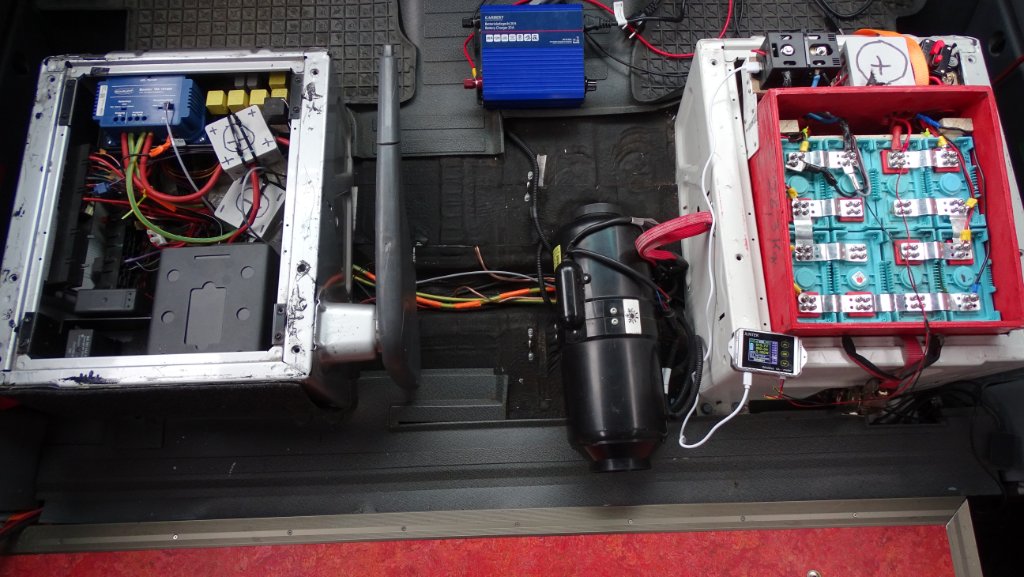

Ich würde nur noch in Lifepo4 investieren, 100 Ampere Lithium wiegen ca. 12 Kg. Im Bild siehst Du in meinem Sitzkasten eine 200 Ampere Lithium Batterie selbst zusammen gebaut. Nach 40 Stunden Heizung, Kühlbox und ein bischen Tv hatte die Lifepo4 immer noch 78 %, bei 13,2 Volt. Schicke mir eine Mail dann kann ich Dir mehr darüber berichten.
Hans
Hans

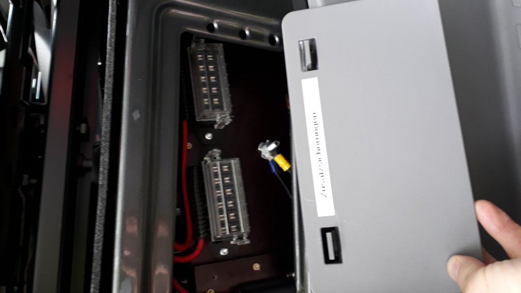

@ nomadpix
Bei mir im 906 bei flacher Beifahrersitzbox mit Original-Drehteller 2 x 80 Ah AMG-Batterie plus 2 Sicherungskästen.
Bild stammt vom Einbau, bevor die ersten Kabel verlegt waren.
Von den Batterien habe ich leider keine Bilder, das wird auch schwer die nachträglich zu machen, weil der Sitz vorher runter müsste.
