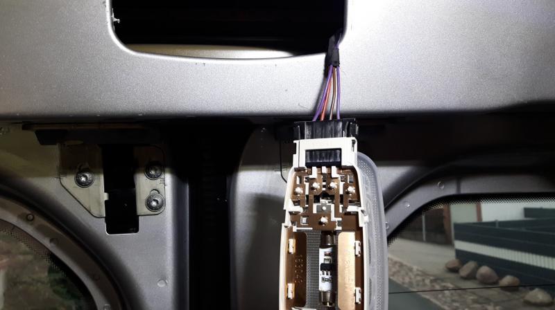

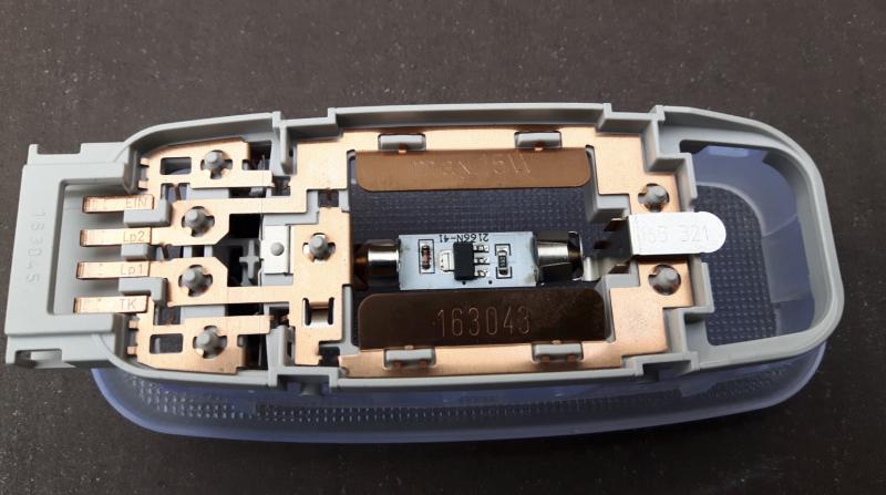

mir ist die Innenraumleuchte (Heck?) aufgefallen
http://fs5.directupload.net/images/170709/p5bfy6hl.jpg
was hast du damit gemacht?
Bin auch gerade dabei und habe die Leuchte im Heck abgenommen, leider spart man dort die hintere Gehäuseabdeckung ein, man schaut auf die blanken Kupferbahnen (Rückseite) :(((
Da das Licht nicht so dolle ist und ich eh vor die Lampe eine Holzverkleidung setzen werde überlege ich nun, wie man am besten 2-4 weitere LED-Leuchten an die vorhandene Leuchte (parallel) klemmen kann um die Funktion über den Türkontakt weiterhin zu nutzen, aber ohne das es Konflikte (Fehermeldungen) mit der Bordelektrik gibt...
Die Kontakte sind mit TK (Türkontakt?) Lp1, Lp2 und EIN gekennzeichnet, auf Lp1 (rotes Kabel) messe ich stets 12,5V, TK könnte für Türkontakt stehen
hat jemand einen Schaltplan für die Innenleuchte bzw. dessen Schaltlogik?
Ich sehe drei Varianten für den zusätzlichen Anschluss weiterer Leuchten an die originale Heckleuchte:
1. Zuleitung 10cm hinterm Stecker auftrennen & abzweigen
2. direkt an der LED Sofitte abzeigen, mittels einer Dummysofitte an dessen Enden die Kabel angelötet werden
2a. an die Dummysofitte ein Relais klemmen und über die zweite Batterie (Aufbaubatterie eigner Stromkreis) versorgen
Eigenartigerweise glimmt die LED-Sofitte stets wenn die Leuchte auf off steht :roll: , sowas kannte ich bisher nicht, keine Ahnung was sich VW dabei gedacht hat....
