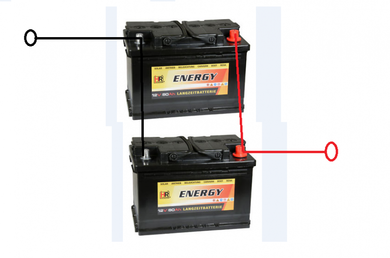

Kleiner Vorteil, die beiden sind leichter zu händeln ... tragen, ein- und auszubauen. Spreche da aus Erfahrung, 3 x 100 Ah AGM. :wink:
Deine beiden Batterien richtig verschalten, parallel und bei der einen Batterie rein und bei der anderen raus. Ich mach mal eine Skizze.
Versuche das Solarpanel zu vergrößern, falls Platz vorhanden. Der Ertrag aus 110 ist sehr gering.
