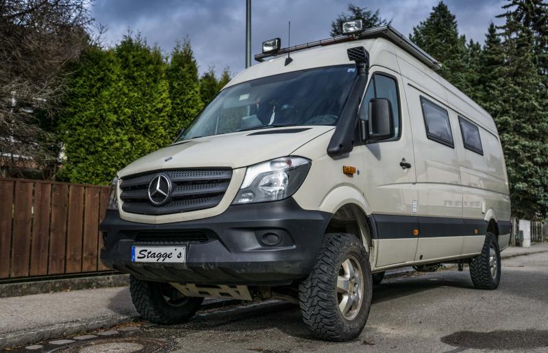

Servus Leute,
ich habe mir einen Bravo Schnorchel eingebaut. Wie es geht habe ich in einem kleinen Video zusammengeschnitten:
https://youtu.be/iW-W6OIO7vc

hmmm, noch mehr Löcher ins Auto bohren, ich erinnere mich welche Überwindung das war in den damals neuen Cherokee nen Schnorchel einzubauen.
Was hast du auf die Kanten gepinselt, Brantho Korrux?
Wie schauts mit dem Ansaugschlauch aus wenn die 2. Batterie im Motorraum verbaut ist, geht sich das trotzdem aus?

Sehr schön gemacht, super Bericht. Optisch ist das schon der Hit.
Mir stellt sich jetzt allerdings die Frage, wie tief willst du den denn versenken (Wattiefe 2, 50)
, und wie wirkt sich der Snorkel auf die Aerodynamik aus bzw., wieviel mehr Verbrauch hast du jetzt?

HI, ich habe bei mir den (wahrscheinlich baugleichen) Snorkel von Safari verbaut und schließe mich der Frage von Toolman an: Was hast du auf die Kanten gepinselt, Brantho Korrux?
Und dann noch meine Frage: Was hast du aus der Sprühdose als Konservierung eingesprüht?
Frage von Toolman: Wie schauts mit dem Ansaugschlauch aus wenn die 2. Batterie im Motorraum verbaut ist, geht sich das trotzdem aus? An dem Platz für die zweite Batterie verläuft der Ansaugschlauch vom Snorkel zum Motor.
Nightliner: Der Snokel dient hauptsächlich dazu, in staubigen Gegenden saubere Luft anzusaugen, hat mit der Wattiefe nichts zu tun ...
Gruß Rainer
Gruß Rainer

Hi Michi,Nigthliner hat geschrieben:Sehr schön gemacht, super Bericht. Optisch ist das schon der Hit.
Mir stellt sich jetzt allerdings die Frage, wie tief willst du den denn versenken (Wattiefe 2, 50), und wie wirkt sich der Snorkel auf die Aerodynamik aus bzw., wieviel mehr Verbrauch hast du jetzt?
Danke für die Blumen!
Wenn es auf Piste geht kommt ein Zyklon drauf, dafür ist er gedacht. Wattiefe ist beim Sprinter nicht durch die Ansaugung begrenzt, bis da hoch kommt noch die ein oder andere Öffung in der Karosse und einiges an Elektrik...
Aerodynamik und Verbrauch? Wen interessierts
Schau Dir die Kiste an, dann kannst du Dir den Verbrauch ausmalen
Brantho Korrux und Teroson.rainer k hat geschrieben:HI, ich habe bei mir den (wahrscheinlich baugleichen) Snorkel von Safari verbaut und schließe mich der Frage von Toolman an: Was hast du auf die Kanten gepinselt, Brantho Korrux?

ich werde Dir ewige Vorwürfe machen...ich muss jetzt unbedingt 200 € ausgeben.
Passt die ganze Geschichte auch, wenn man vorne die zweite Batterie eingebaut hat ? Das kann man auf Deinem Video schlecht abschätzen.
Jetzt fehlt nur noch ein ordentlicher Rammbügel und dann ist alles schick an den Allradlern...
Danke für die Info...
bis denne
Timm

Hallo, habe den Safari Snorkel der von der Ferne identisch zum Bravo aussieht. Die Ansaugleitung habe ich problemlos über der 2. Batterie verlegen können.

Hallo Michael, geiles Video und gut geschnitten. Man sieht nämlich nicht wie du stundenlang vor dem Auto stehst
und dir nochmal überlegst ob du wirklich so brutal ins heilige Bleche reinbohren willst. Ansonsten sauber gemacht. Schaut Saugeil aus das Teil wenns auch für unsere Strassen eigentlich völlig sinnlos ist. Da wir nicht allzuweit auseinander sind müssten wir uns eigentlich mal treffen damit ich deine ganzen Ein und Umbauten bewundern kann.

Hi Henry,derHenry hat geschrieben:Hallo Michael, geiles Video und gut geschnitten. Man sieht nämlich nicht wie du stundenlang vor dem Auto stehstund dir nochmal überlegst ob du wirklich so brutal ins heilige Bleche reinbohren willst. Ansonsten sauber gemacht. Schaut Saugeil aus das Teil wenns auch für unsere Strassen eigentlich völlig sinnlos ist. Da wir nicht allzeit auseinander sind müssten wir uns eigentlich mal treffen damit ich deine ganzen Ein und Umbauten bewundern kann.
Stichwort: Sprinterstammtisch München
der Henry
auch an Dich: Danke für die Blumen
Tatsächlich habe ich etwas gehadert, da die großen Bohrungen mit dem Topfbohrer schon nicht ganz ohne sind, der verhakt sich gerne sobald an einer Stelle das Blech durch ist und dann rutscht er gerne weg... Hatte aber vor zwei Wochen schon eins mit 130mm ins Dach gebohrt und somit ausreichend Selbstvertrauen
Ja, hier braucht mans net, aber wie schon geschrieben ist das Zielgebiet ein anderes...
Ja, bei einem südbayrischen Stammtisch wäre ich dabei
