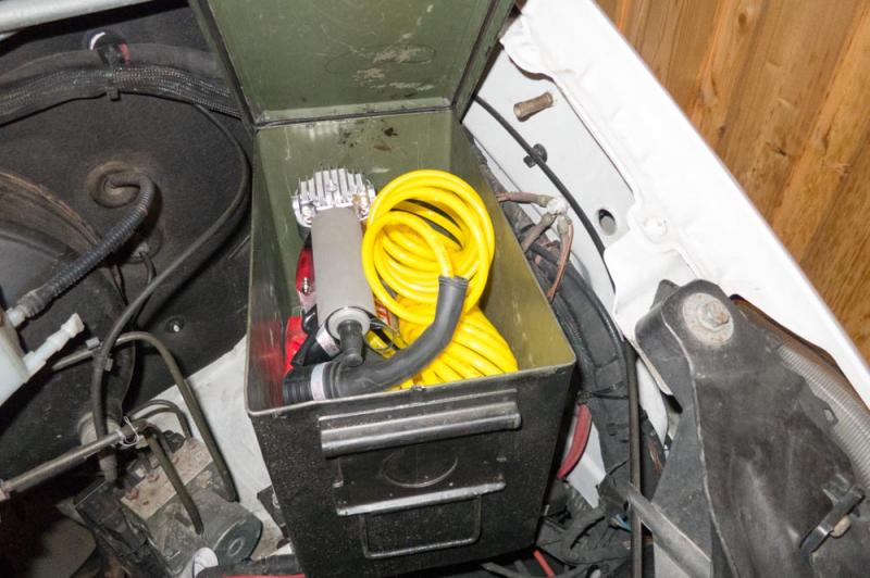

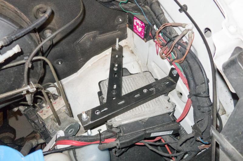

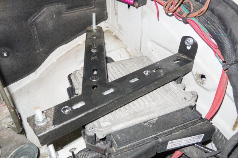

Hallo Stefan,
ich habe an der Stelle ein Staufach eingebaut.
Bei mir ist dort aber der Kompressor verstaut - den braucht man als 4x4-Fahrer nach einer Geländefahrt hin und wieder mal ...
Überbrückungskabel, Berge-/Abschleppseil habe ich hinten im Stauraum unter dem Bett.
Wie Michael schon richtig geschrieben hat, ist bei mir an der Stelle das Motorsteuergerät verbaut (315er). Ich habe mir eine einfache Konsole über das Steuergerät gebastelt und darauf eine Blechkiste geschraubt in der ich den Kompressor, Luftschlauch, Reifendruckprüfer usw. perfekt verstauen kann.
Die Konsole ist an drei Punkten befestigt: einmal seitlich an der Wand zum Radkasten, einmal nach unten zum Radkasten und einmal zu einem Punkt im Motorraum an der Karosserie.
Die beiden Verbindungen zum Radhaus habe ich allerdings ganz einfach mit zwei Einschlagmuttern (Nietmuttern) gelöst.
Die Blechkiste ist eine alte Munitionskiste aus der Bucht für 7 €. Die ist geradezu perfekt: sie hatte genau die richtige Größe und ist staubdicht, wenn nicht sogar wasserdicht
Ich müsste eigentlich ein paar Bilder von der Konsole und der Kiste haben und stelle sie heute oder morgen mal hier rein. Da wird das Ganze vielleicht etwas verständlicher.
Einen Nachteil möchte ich hier aber nicht verschweigen: Wenn ich mal einen Schnochel einbauen will, dann wird es kompliziert bis unmöglich ...

so hier nun die versprochenen Bilder:
