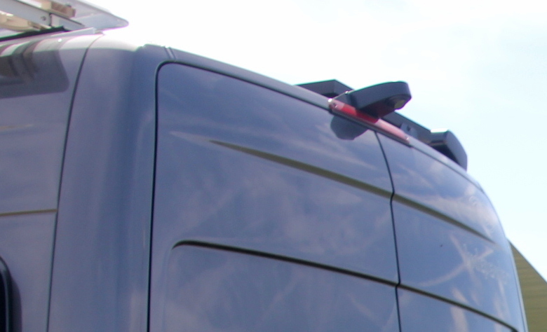

Beitrag von Bambus »
Hallo Boldtimore, und DANKE für Deine ausführliche Antwort! :)
Unten ist ein Foto von meiner Kamera.
Kann es sein, dass beim LT eine andere Position möglich ist bzw. die Heckpartie anders geformt ist?
BT ist ja nicht sooo weit, danke für Dein Angebot.
Es wird mir nur zeitlich langsam knapp - wir fahren schon in zweieinhalb Wochen und ich hab noch viel zu erledigen bis dahin.
Wenn überhaupt, dann nur noch spontan - da geb ich dann hier Bescheid.
Viele Grüße :)
Wolfgang
Re: Rückfahrkamera gesucht
Beitrag von Gelöschter User »
Hallo Wolfgang,
der LT sieht in der Tat etwas anders aus, ist ja baugleich mit dem alten Sprinter.
Boldtimore
Hallo Boldtimore,
dann muß ich wohl zähneknirschend doch wieder so ein "Galgenteil" nehmen.
Da hab ich bis jetzt nur die von Luis gefunden:
http://shop.luis.de/rueckfahrkamera/lui ... amera.html
Viele Grüße :)
Wolfgang
