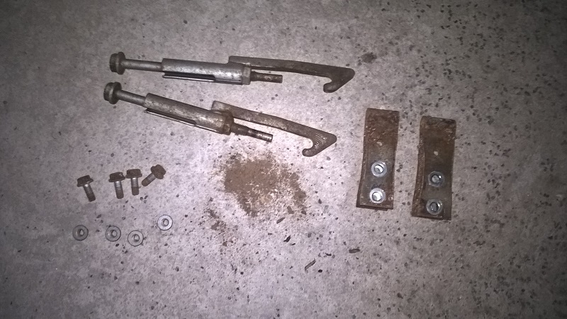

.....grundsätzlich.... es gibt wohl mindestens drei verschiedene träger.... kurzer , mittlerer radstand und für die pritsche ..... ob es für den ganz langen auch was eigenes gibt konnte ich noch nicht herausfinden...... am kastenprofil wo die beiden halter angeschweisst werden müssen sind jeweils mittig in den montierten haltern zwei ablauflöcher sodas die montageposition am kastenprofil fest steht ...... - vorher schön blank machen , sonst verbindet sich das metall nicht.... danach rostschutz , wenn der trocken ist überlackierbarer unterbodenschutz und wenn der trocken ist ein wenig sprühlackdamit es wieder schön aussieht beim nächsten tüv

.... es ging mir darum im fall des falles nicht nur den kompressor und reifenpilot an bord zu haben..... hatte gelesen das bei 80 prozent aller reifenpannen das loch so gross ist das du damit nicht mehr weiter kommst..... nun hab ich beides und kann mir immer selber weiter helfen - so ein echtes reserverad macht einfach ein gutes gefühl
- das nachrüsten war ebenfalls kein hexenwerk und gebraucht gibt es die teile die benötigt werden für um die 100 - 150 euro.... also wagenheber , korb, und reserverad...... mir war es das wert
