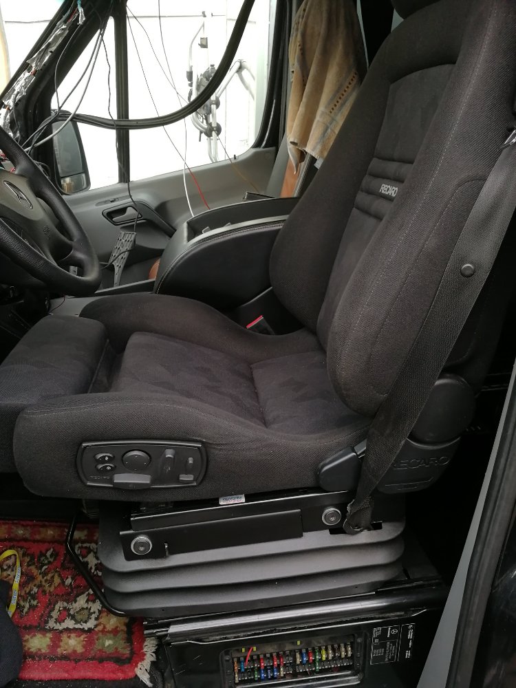

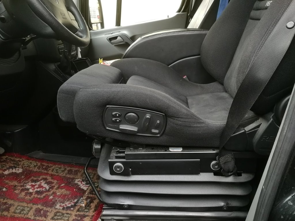

Das hier ist meine Lösung zum Einbauen eines Recaro Ergomed auf die Schwingsitzeinheit im NCV3.
Im Grunde genommen ist es es eine Platte, die mir mein Spengler an der Abkantbank auf die entsprechenden Abmessungen zurecht gefaltet hat und originale Recarodistanzstücke. Ein Rückbau auf Seriensitz ist jederzeit möglich. Der Gurt / das Gurtschloss sind weiterhin an der Schwingsitzeingheit am Originalbefestigungspunkt angebracht. König wollte für eine Konsole 219 €, die hätte ich ja gerne als Vorlage gehabt, aber ich habe nirgendwo Bilder gefunden. Meine Idee, die zu bestellen, anzuschauen und nachzubauen hat sich leider zerschlagen, weil das Teil nur noch auf Kundenwunsch hergestellt wird und es damit eine Sonderanfertigung ist, bei der man kein Rückgaberecht hat.

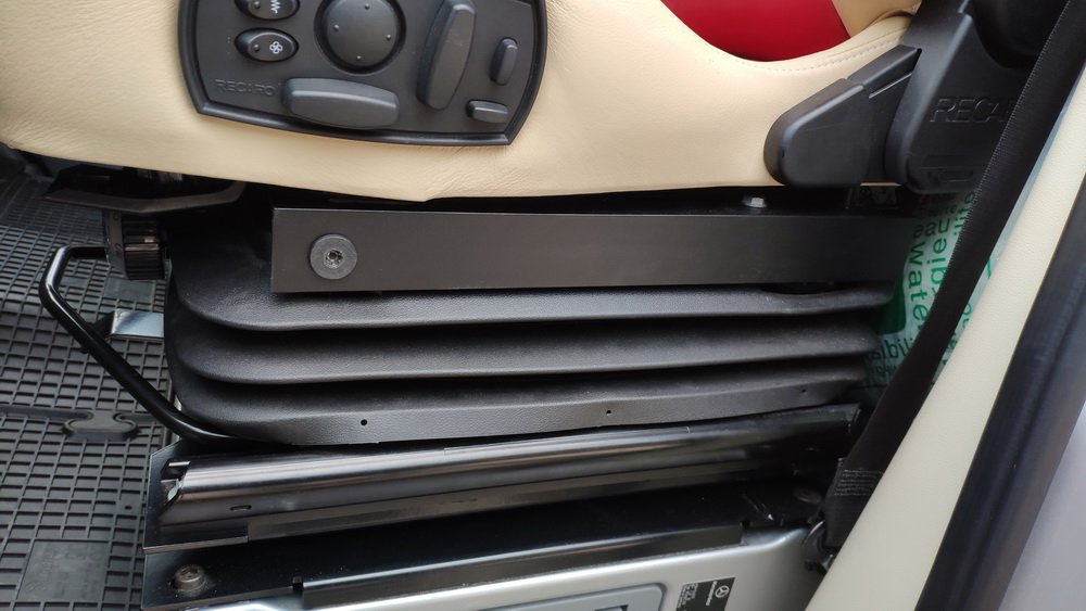

Ich möchte das Thema noch einmal aufwärmen.
Ich habe meinen Recaro mit einer Selbstbaukonsole auf den Schwingsitz geschraubt. Natürlich wurde ich vom TÜV abgebügelt.
Auch eine Nachfrage bei der Dekra war negativ. Ohne Festigkeitsgutachten keine Eintragung.
Eine Autosattlerei bietet Konsolen für den Schwingsitz an, hat die jemand im 906er verbaut und kann mal ein Bild einstellen?
Meine sieht so aus:

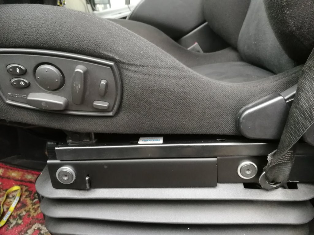

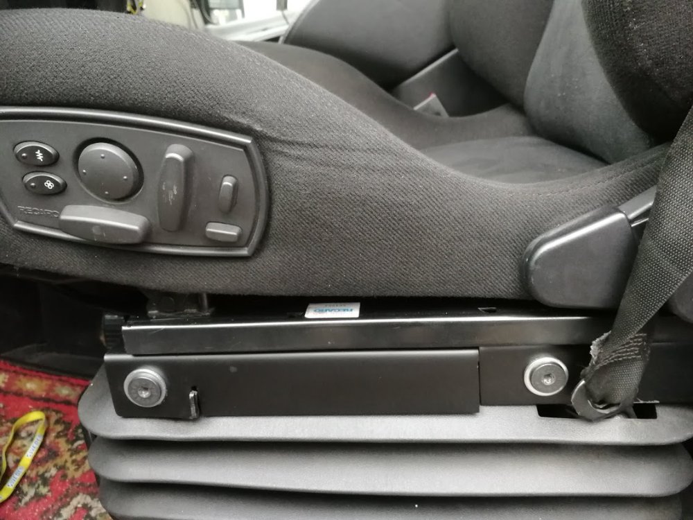

Montecuma:
alles falsch gemacht. Montecuma´s Rache?
Guggst Du Bilder.
Original Recaro Babberl auf Verstellschiene, zum Werkstatt-TÜV gefahren. Keinerlei Beanstandung. Das Teil habe ich natürlich NICHT eintragen lassen, kost nur Geld, und der Prüfer meinte sogar: "toller Sitz!" Es muss halt so aussehen, als ob es das völlig normalste auf der Welt ist, in einem schönen Auto auch schöne Sitze zu haben. Und normalerweise haben die Konsolen ja auch ABE´s und müssen ohnehin nicht eingetragen werden. Wenn es also sauber gemacht ist, zweifelt auch keiner an der Statthaftigkeit.
