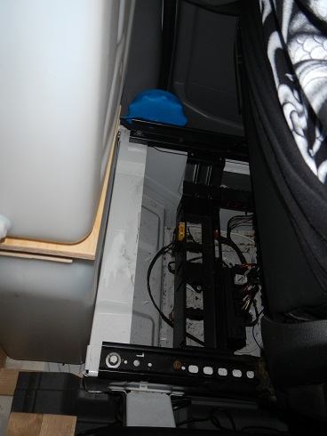

Am ersten Bild sieht man die maximale Belademöglichkeit meines Komfort Fahresitzes im originalzustand.
(Klar, innen muss noch aufgeräumt werden um überhaupt etwas hinein tun zu können. Zeitgleich werde ich den Sitzkasten hinten gerade machen und natürlich die Roststellen beseitigen)

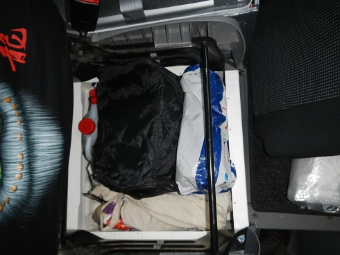

Am zweiten Bild sieht man die Belademöglichkeit eines Komfortsitzes, wenn das Sitzkissen abgenommen ist.
Am dritten Bild sieht man die Belademöglichkeit eines starren Sitzes bei abgenommenem Sitzkissen.
(mit Sitzkissen könnte man den Sitzkasten nur durch den kleinen seitlichen Deckel beladen.)

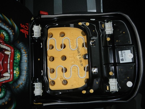

Am vierten Bild sieht man die eingeklebten, originalen Auflageschalen. Daran ist das Sitzkissen normalerweise mit Gegenstücken und Metallbügeln am Sitzgestell angeschraubt. (Mit einem kleinen Riegel könnte sogar verhindert werden, dass das Sitzkissen vorne angehoben und somit abgenommen werden kann.)
