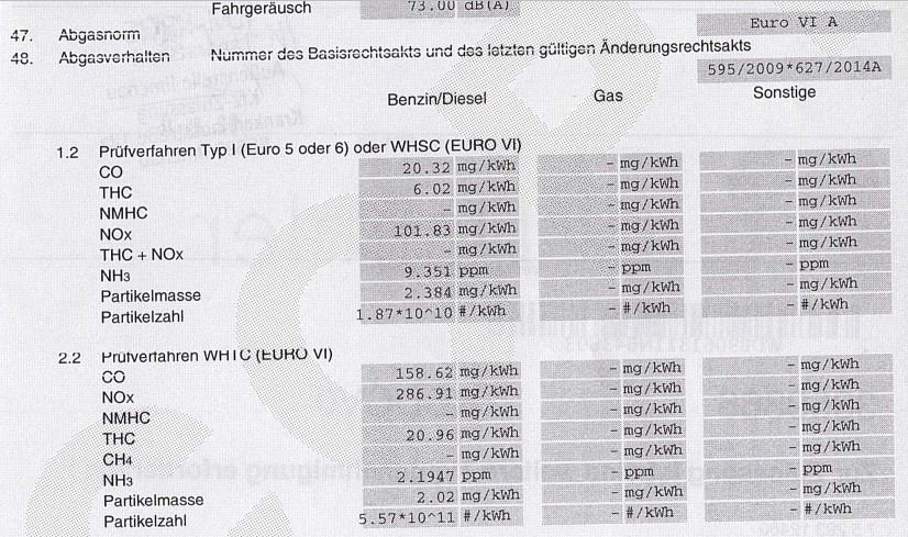

Unwissentlich, ob mein Sprinter den zuvor beschriebenen Pfeffer hat, resp. diese Norm braucht, prädestiniere ich Mobil 1™ ESP 0W-30 https://www.mobil.com.de/de-de/products ... esp-0w-30/
