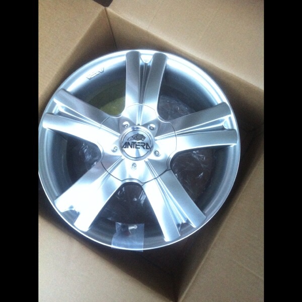

Ich habe noch einen neuen Satz Antera Falegen 8,5x18, da war das Gutachten dabei, was mir leider Abhanden gekommen ist. Man müsste sie bei Antera nachfordern.
Den neuen Satz würde ich für 800€ abgeben.

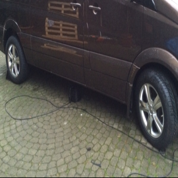

hab im Moment die Delta 4x4 bzw. ORC Felgen mit den Conti Crosscontact drauf und bin damit recht zufrieden.
Stehen auch nur leicht über..... ;-)
@Rennsprinter: welche Antera´s hast Du? Ein Bild wäre schön. Zustand?

Bild sehe unten, neu,original verpackt
