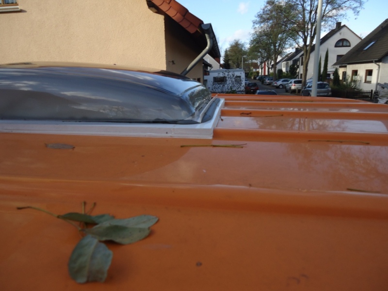

ich habe vor wenigen Tagen Mini Heki plus einbauen lassen. Procedere wie folgt: Ausschnitt habe ich machen lassen (es war mir zu blöde, auf dem Dach rumzuklettern)- innerer Gegenrahmen (mit zuvor abgenommener Dachwölbung) selbst angefertigt und dem "Einbauer" zur Verfügung gestellt - zum Unterfüttern des Abstands zwischen den Sicken und der Oberschale des Heki Hart-PVC-Streifen (z.B. Kömatex o.ä) zugeschnitten (müssen dann noch den Sickenprofilen durch Abfeilen o.ä. angespasst werden) - Einkleben des Oberrahmens mit Butylband + Dekaseal 8936 - Innenrahmen zusammen mit innerem Gegerahmen einschrauben - fertig (und dicht)

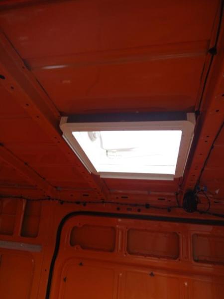

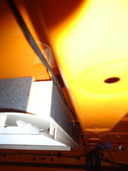

der Gegenrahmen besteht aus 30mm starkem Pappelsperrholz (Rest meiner Tischplatte), senkrecht gestellt. Fotos kann ich am Wochenede machen, wenn es das Wetter zuläßt.

... und hier ein paar Bilder. Gut zu sehen ist die Unterlage aus Hart-PVC auf dem Dach, die den Konturen der Sicken angepasst wurde. Nicht ganz so gut zu erkennen ist die Wölbung des Innenrahmens quer zur Fahrtrichtung. Wenn es Fragen gibt: einfach melden!

und hier endlich die Bilder

... und hier die weiteren Fotos
