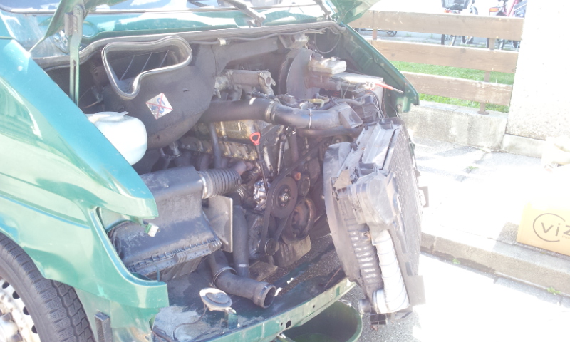

Hab den Kühler doch weggeschraubt. Hab aber glaube ich nen Fehler gemacht, habe ihn nach vorne rechts gedreht. Wir geht nach links?
Die Umlenkrolle quietscht auch, muss leider morgen nochmal ran.
Danke Fachmann für die Tips, hat mir selbst geholfen.

Ist schon richtig so, seitenangabe ist immer in Fahrtrichtung.
