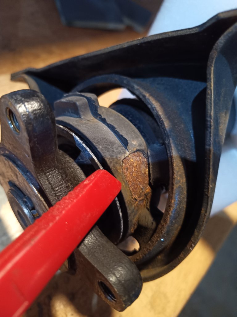

Foto für Martin...

Erinnert mich an die Gölfe und Polos, wo manchmal das Tilgergewicht auf der langen Welle wegen Korrosion verrutschte und das ganze Auto dann brummte.

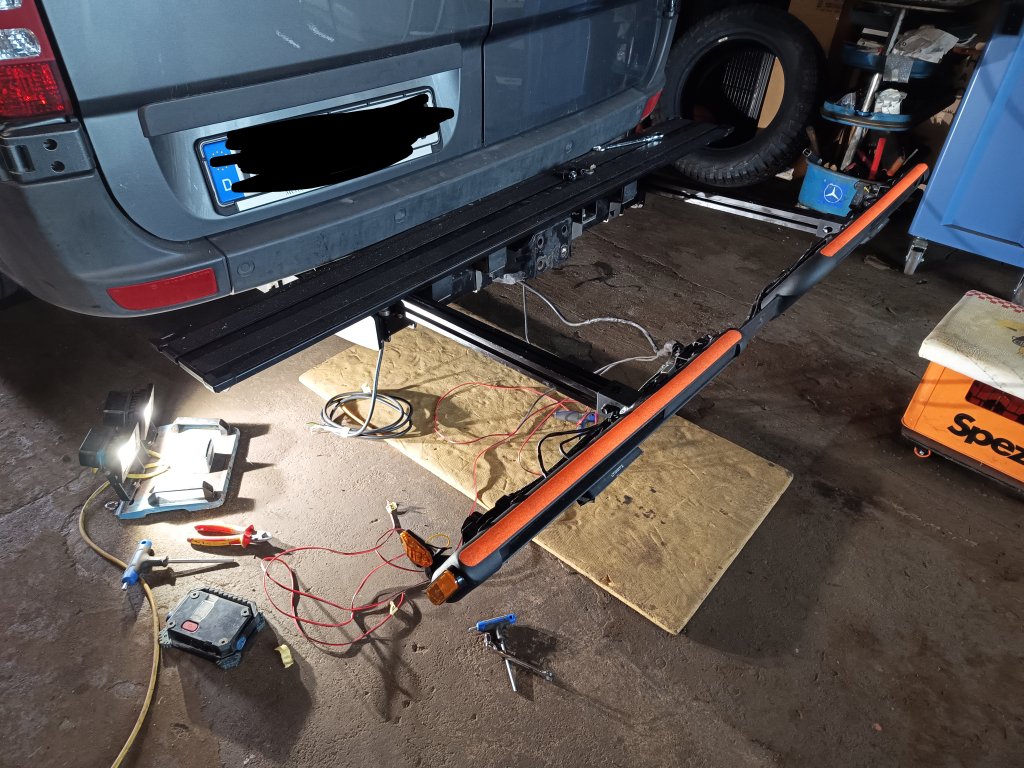

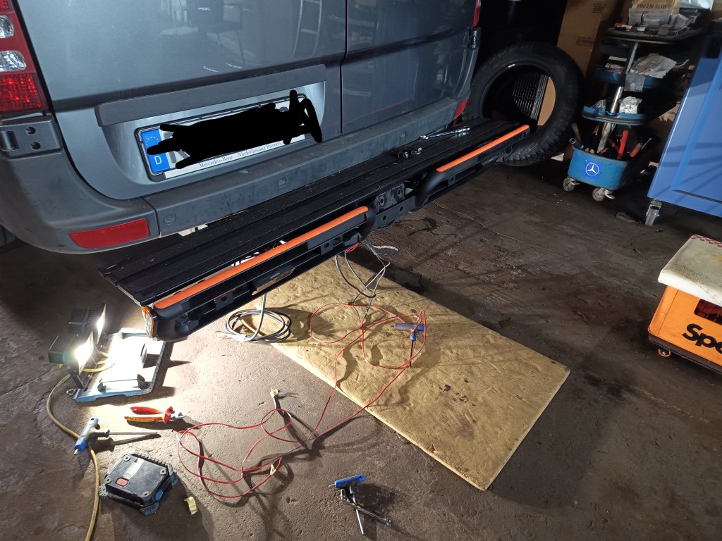

Der erste Probelauf meines integrieren Lampen - / Fahrrad-Trägers ist erfolgreich erledigt! Vier Schrauben pro Seite etwa eine Umdrehung lösen, dann gefühlvoll am Träger ziehen und schon ist das Auto einen halben Meter länger. Die 40er-Profilträger in Schwerlastausführung bieten genügend Möglichkeiten um nun Fahrräder, Stauboxen, eine Mini-Terrasse oder anderes Zeug zu transportieren. Parktronic ist komplett in den Träger integriert und erleichtert das rückwärtige Rangieren.
Jetzt muss noch die Beleuchtung verkabelt werden, dann ist wieder ein Teilprojekt beendet.

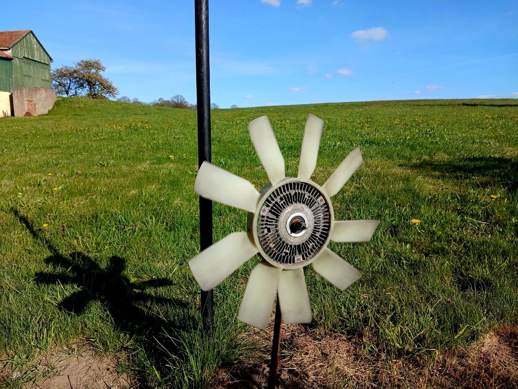

Heute nix geschraubt, aber ich wollte euch von meinem Langzeittest mit dem defekten Viscolüfter vom 903 berichten.
Der ist nämlich auch noch zu etwas gut gewesen.
Gemeinsam mit einer alten Vorderradnabe eines Fahrrades, einer Schelle und einem Stück Flacheisen als Erdspieß hab ich das im Oktober mal schnell zusammengetüdelt.
Mitten in einen Wühlmausgang gespießt, vibriert das Ding bei Wind unmerklich, aber für die zwei behaarten Tunnelfräsen, den Maulwurf und die Wühlmaus immer noch so unangenehm spürbar, dass ich das erste Mal seit Jahren im Frühjahr keine Erdhaufen auf der Wiese und im Garten habe und selbst der Komposthaufen ist nicht untertunnelt. Das gabs noch nie.
Gut, dass grad der Lüfter kaputt ging, als die Erdlöcher überhand nahmen

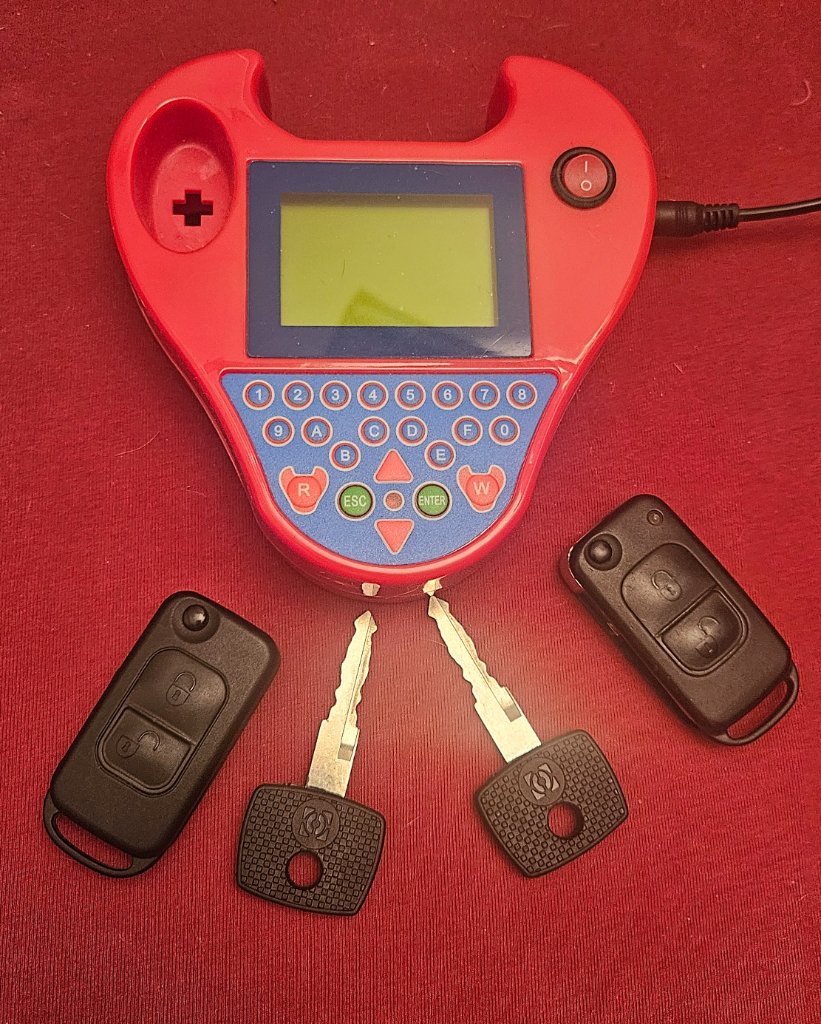

Wenn man glaubt, einen Schlüssel verloren zu haben, daher zwei neue bestellt, schneiden lässt und selber programmiert, dann den verloren geglaubten Schlüssel wiederfindet, dann, ja dann hat man 4 Schlüssel. Lol!

funktioniert das Gerät bei allen Schlüsseln, auch bei dem von W906 ... und was ist das für ein Gerät
Paintballsprinter
- Beiträge: 44
- Registriert: 23 Nov 2019 00:56
die Geräte heißen Mini Zed Bull.
Ich hatte meines vor Jahren auf Ebay gekauft. 40 oder 70€ weiß nicht mehr genau.
Bisher habe ich damit nur 903er Schlüssel geklont, aber du kannst bestimmt ergoogeln was die Teile alles können.
Ist auf jeden Fall ein Kinderspiel , die Schlüssel zu kopieren. Die Rohlinge mit Transponder habe ich auch von Ebay.
