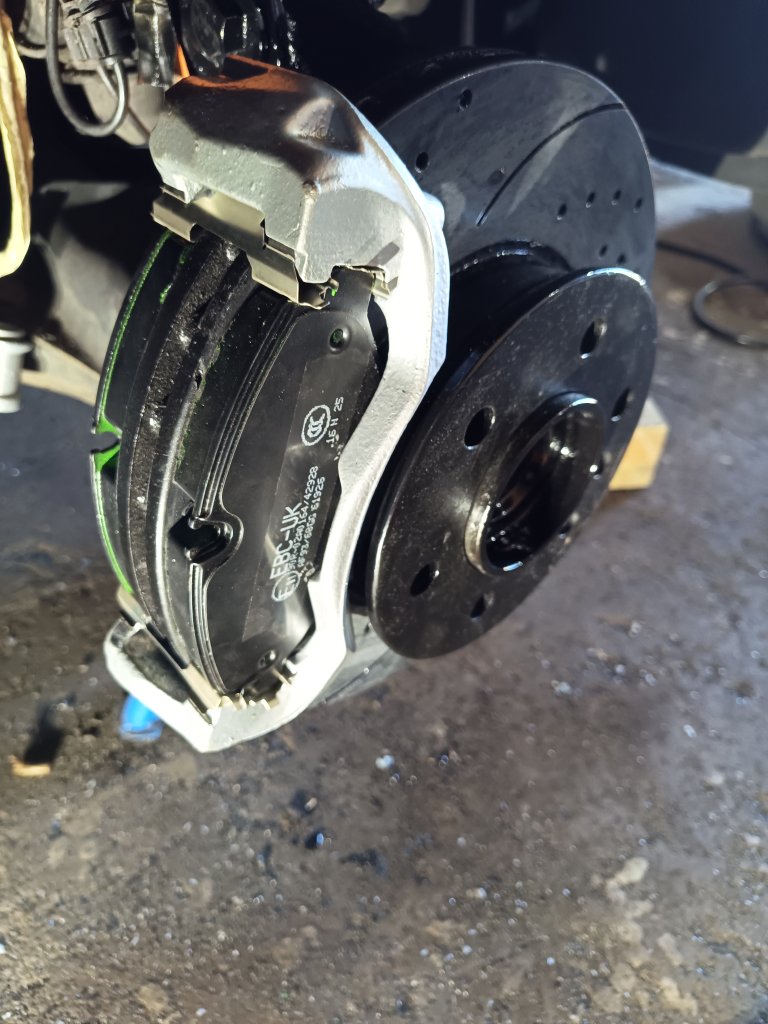

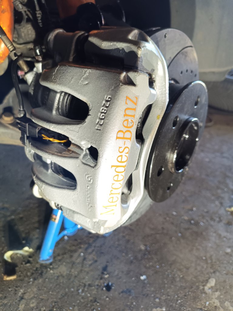

Heute ist der Tag der sauberen Bremse! Neue Scheiben (wieder von Rotinger) und Green Stuff von EBC-Brakes.
Erstmal alles in der Umgebung reinigen und entrosten. Dann fleißig Metallschutzlack drauf...
... da macht der Einbau der neuen Teile doppelt so viel Freude!
Jetzt werden noch die Kugelgelenke von Spurstange und Traggelenk abgeschmiert. Dann kann das Rad wieder dran.

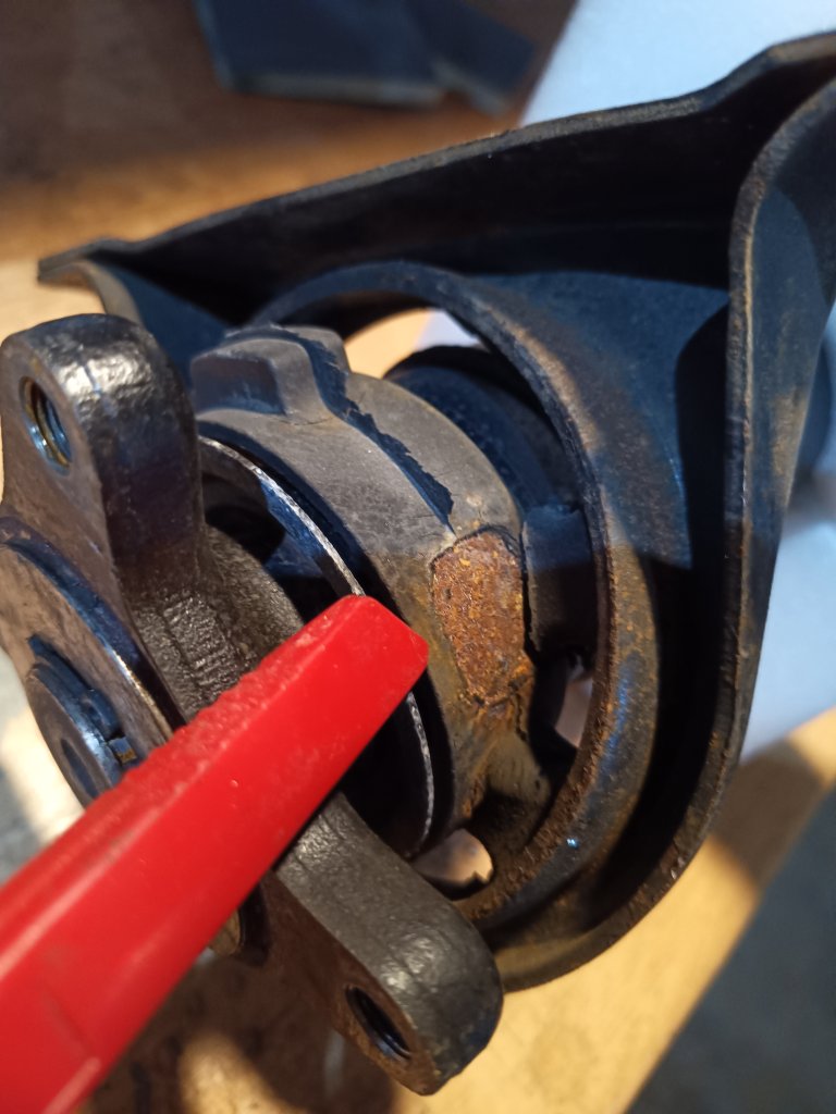

Foto für Martin... 😉
Vor wenigen Tagen durch neue Welle ersetzt. Jetzt ist Ruhe im Auto.
Beiträge: 2623
#940
Danke!
So stellte ich mir das vor.
Erinnert mich an die Gölfe und Polos, wo manchmal das Tilgergewicht auf der langen Welle wegen Korrosion verrutschte und das ganze Auto dann brummte.

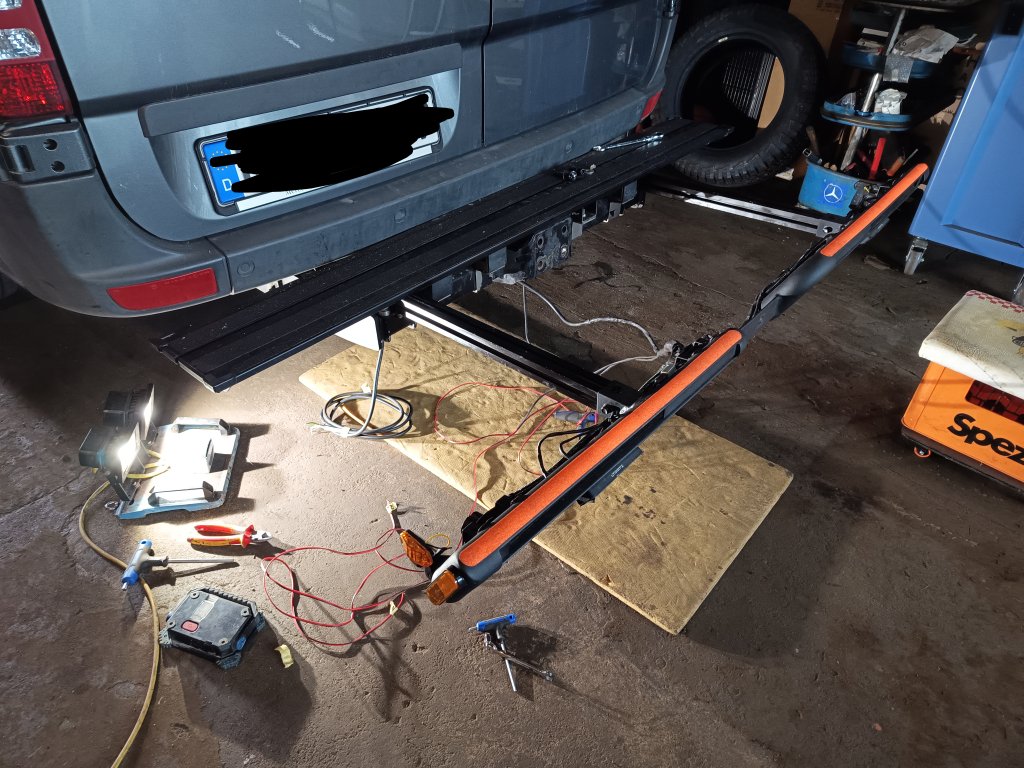

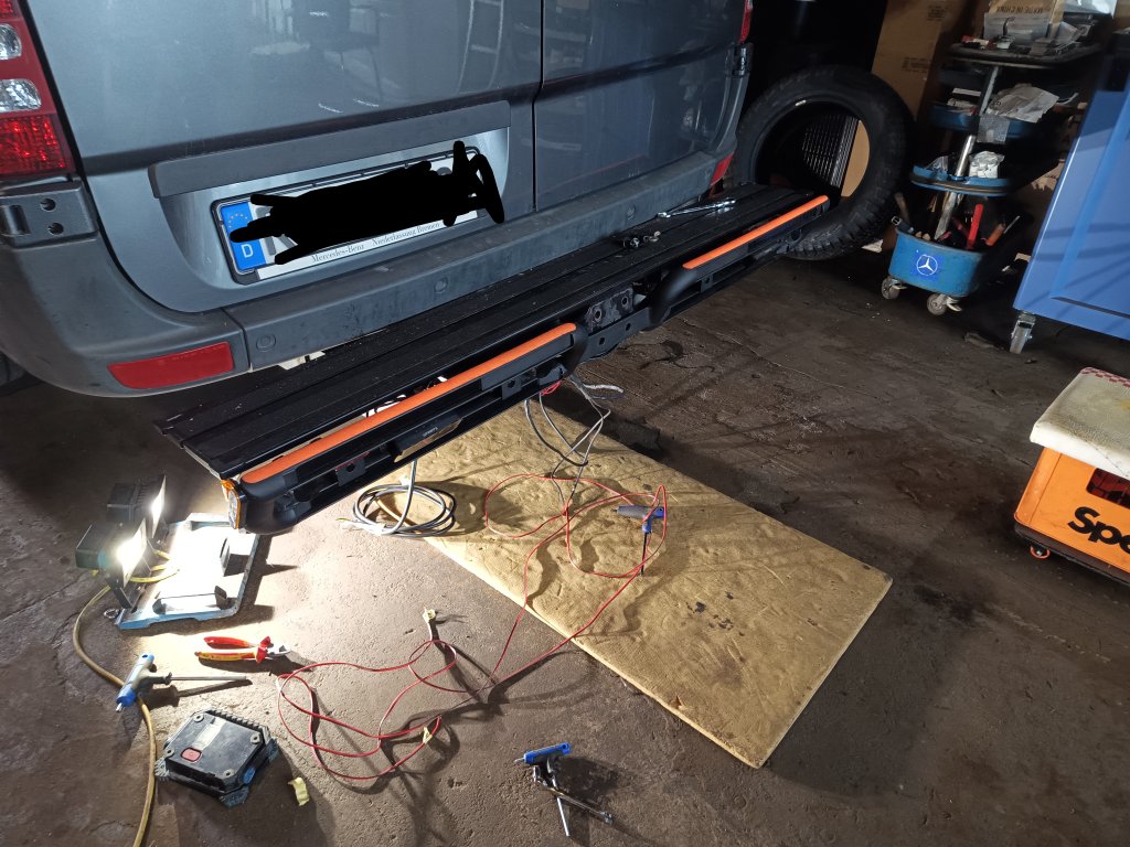

Der erste Probelauf meines integrieren Lampen - / Fahrrad-Trägers ist erfolgreich erledigt! Vier Schrauben pro Seite etwa eine Umdrehung lösen, dann gefühlvoll am Träger ziehen und schon ist das Auto einen halben Meter länger. Die 40er-Profilträger in Schwerlastausführung bieten genügend Möglichkeiten um nun Fahrräder, Stauboxen, eine Mini-Terrasse oder anderes Zeug zu transportieren. Parktronic ist komplett in den Träger integriert und erleichtert das rückwärtige Rangieren.
Jetzt muss noch die Beleuchtung verkabelt werden, dann ist wieder ein Teilprojekt beendet. 😃
Sprinter in kurzer...
... oder langer Ausführung.
