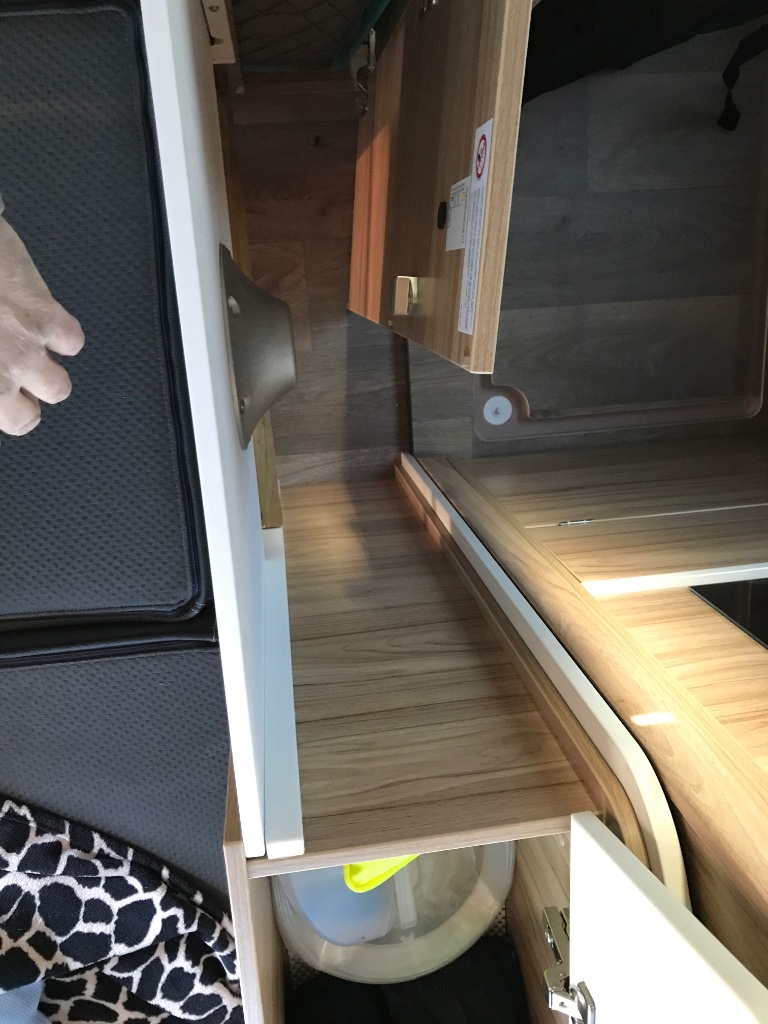

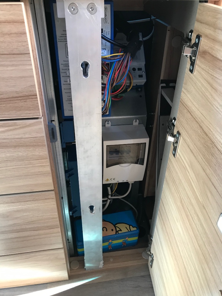

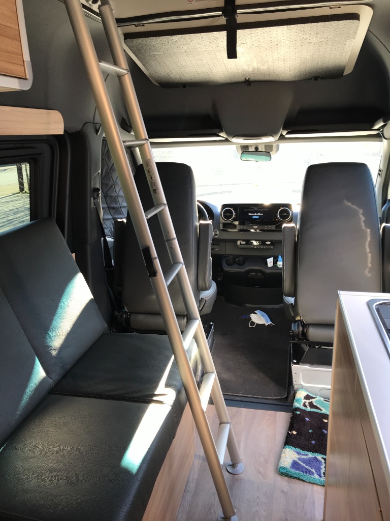

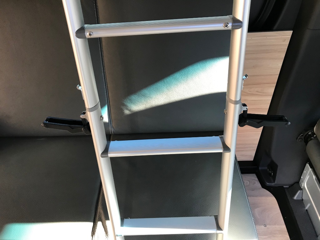

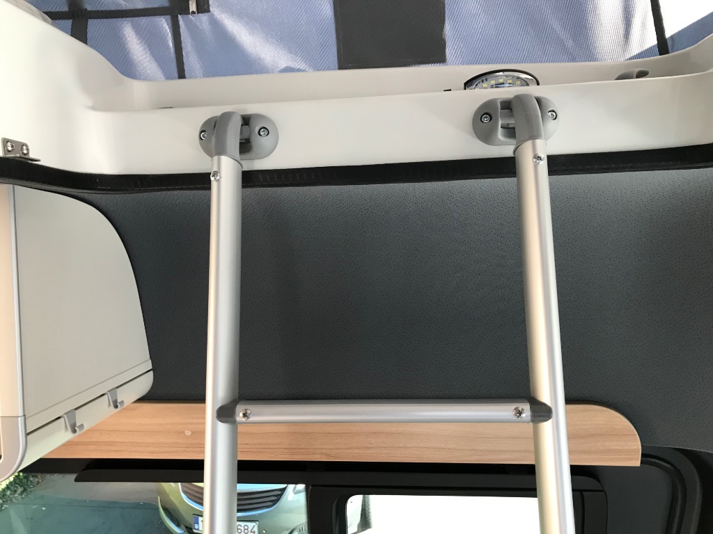

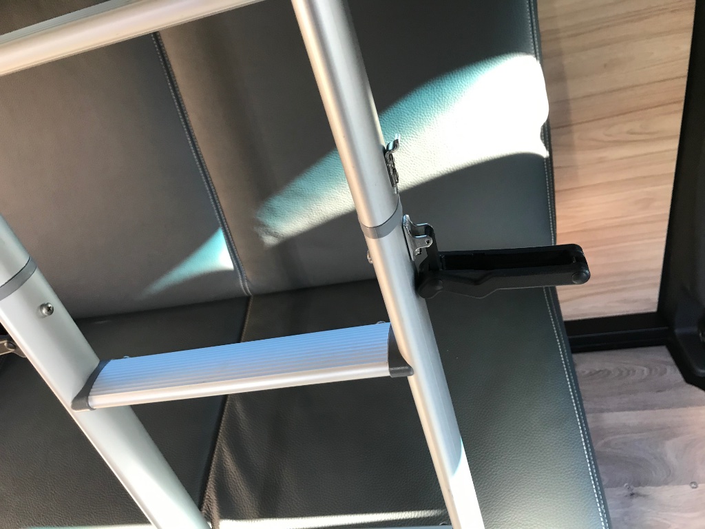

Ich habe die Leiter um 10 cm gekürzt und die beiden Schlosser öffnet sich jetzt auf beiden Seiten praktisch, was das Zerlegen erleichtert. Die Halterungen zum Einhängen der Leiter befinden sich jetzt auf der Fahrerseite.
[/img][/img][/img]

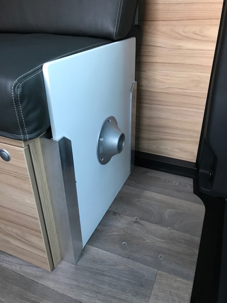

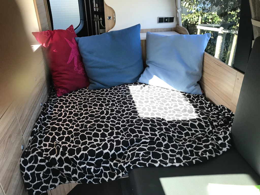

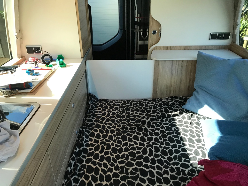

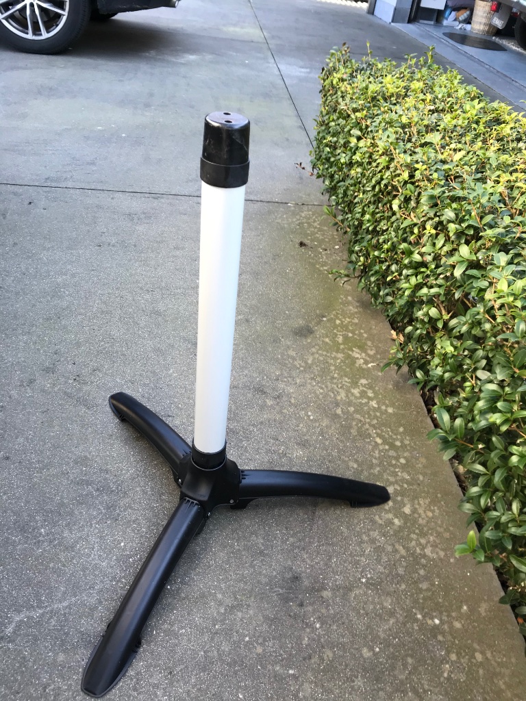

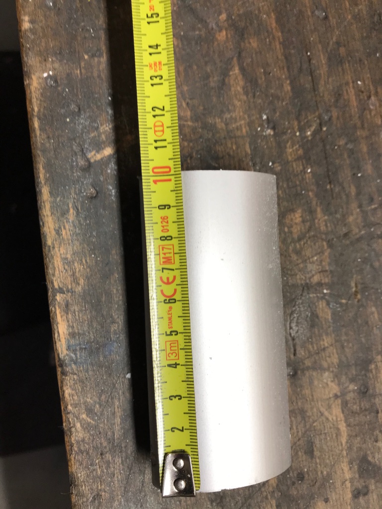

Und dann habe ich etwas gutes gebaut , um abends bequem zu zweit auf dem großes Sofa zu genießen: eine Rückenlehne und kann auch für die zweite Person nützlich sein, die als Kopfteil dient.
[/img][/img][/img][/img][/img]
Re: Hymer Duocar S

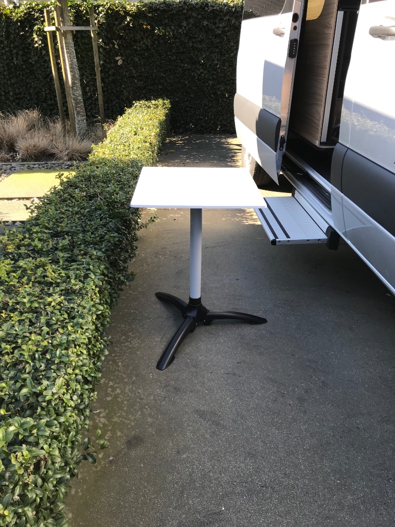

Die gleiche Rückenlehne wird immer noch als Tisch für drinnen (Brettspiel, Bier ..... usw.) oder draußen verwendet.
Sowie um den Sitz an Ort und Stelle zu halten.
[/img][/img][/img]

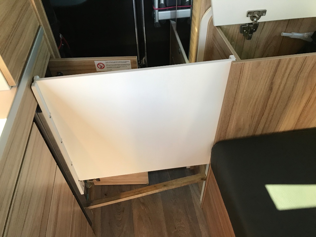

2 weitere Fotos zeigen, dass, wenn alles berücksichtigt ist, nichts davon zu sehen ist und die Situation mit der verkürzten Leiter.
Wenn jemand interessiert ist, werde ich gerne alle benötigten Informationen zur Verfügung stellen.

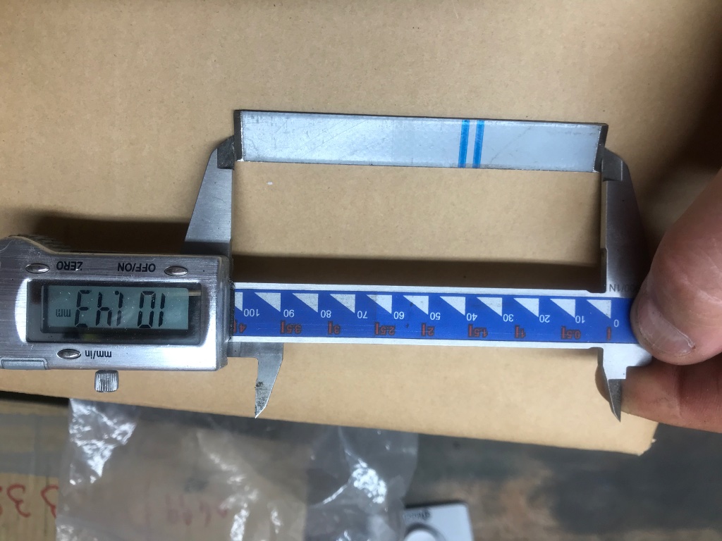

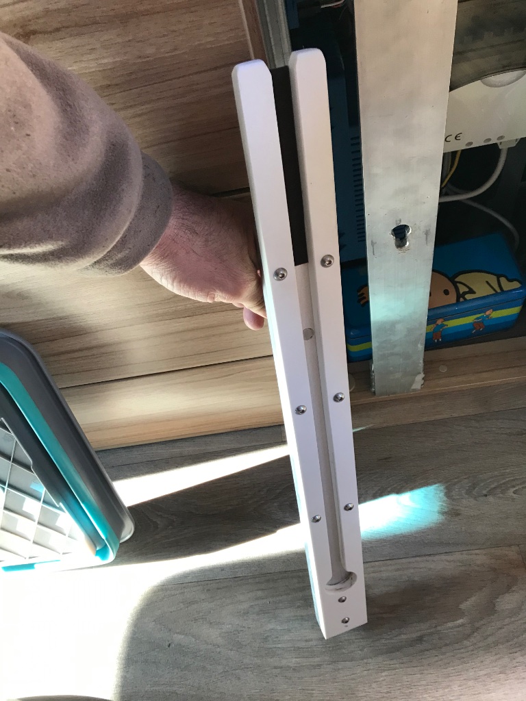

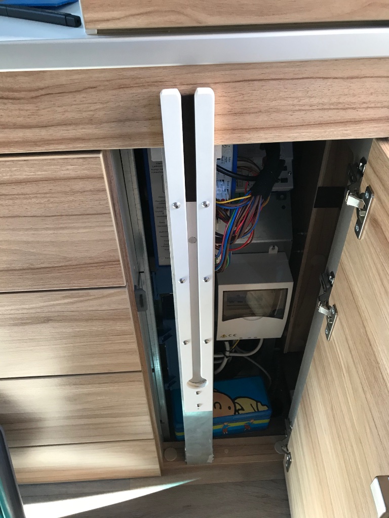

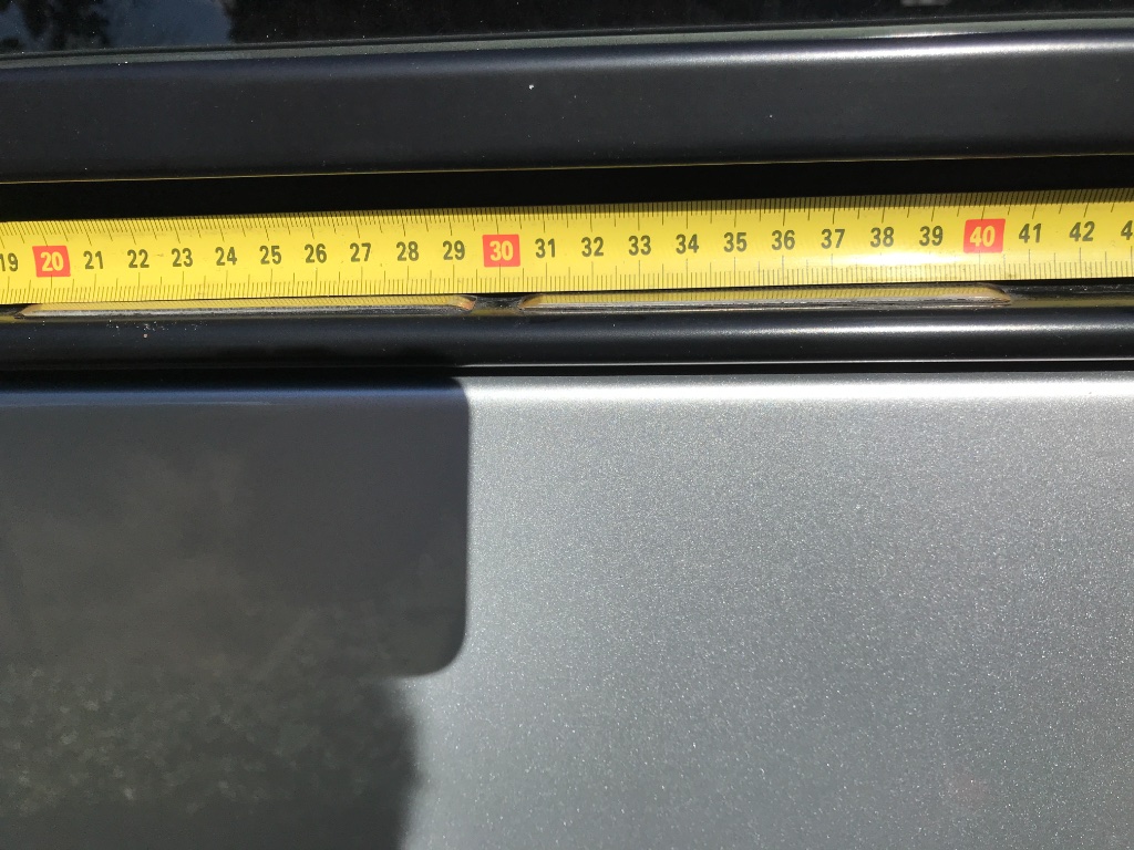

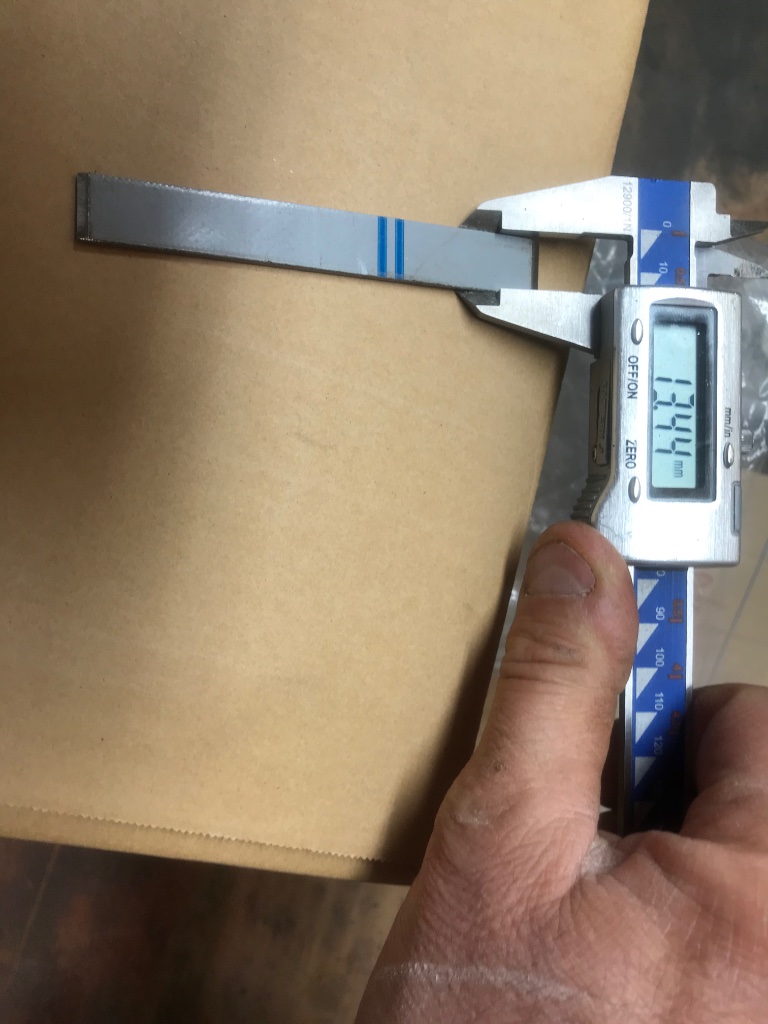

Oh - und das funktioniert?Fleuri hat geschrieben: 19 Mär 2021 21:04 Um die Schiebetür in einer bestimmten Position zu halten, habe ich 2 Edelstahlplatten 10x100x1,5mm auf die Schiene geklebt.[/img]
Mercedes nimmt für eine neue Schiene mit Mittelstop 1800€ plus Einbau...
Welchen Abstand haben die Platten zueinander? Rappelt es sehr?
Fleuri -

Stühle und Tisch erneuert - oh je - so weit kam ich noch garnicht... Aber sinnvoll, wenn die Stühle nicht bequem sind. Tisch? Kann man da viel falsch machen?!?
Halten die Schubladen Deine Tischplatte wirklich aus? Ich denke an eine kleinere Variante...

Re: Hymer Duocar S
Hallo Donar,
ich hatte den Schiebetüranschlag gleichzeitig mit dem Waschbecken, aber Sie können dies selbst bestimmen.
Diese Stoppers sind geklebt mit: SIKAFLEX HIGH TACK 118 EXTREME GRAB oder ähnlichem.
Ich habe immer noch einigen von dieser Edelstahlplatten herumliegen, wenn ich jemandem gefallen kann, den kann ich Ihnen gerne schicken.
[/img]
[/img][/img]
