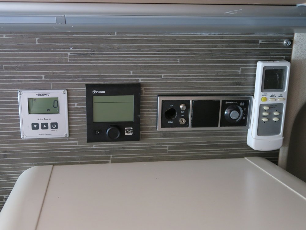

@bagu
Ja, genau sowas. An dieser Wand hatte ich Bedenken wegen der dahinterliegenden Nasszelle, aber da scheint wohl genug Platz dahinter (vielleicht muss ich meinen Sprinter tatsächlich auch mal zerlegen, um den richtig zu begreifen (und Mängel zu beseitigen
Inverter kommt bei mir natürlich auch rein, aber welche Funktion genau hat dieses schwarze Teil unter dem Batteriemonitor ? Momentan überlege ich den Inverter solo zu benutzen (Stecker vom Verbraucher direkt in den Inverter ohne Verlegung der Steckdose) und nicht mit der Landstromversorgung / Vorrangschaltung etc. zu verbinden. Was würdet ihr empfehlen ?
Uli
Uli
Empfehlen leider nicht, aber angeben wie ich es gemacht habe.
Das schwartzes Teil ist die Fernbedienung der Inverter.
Der Steckdose der Inverter habe ich oben den Tisch intergriert. Links 220V Inverter, mitte 12V, rechts 220V Landstrom.
Oben den Kuhlschrank ist einen andere moglichkeit, aber nur einen Steckdose reicht mir fur den max (peak) 1500W output der Inverter.

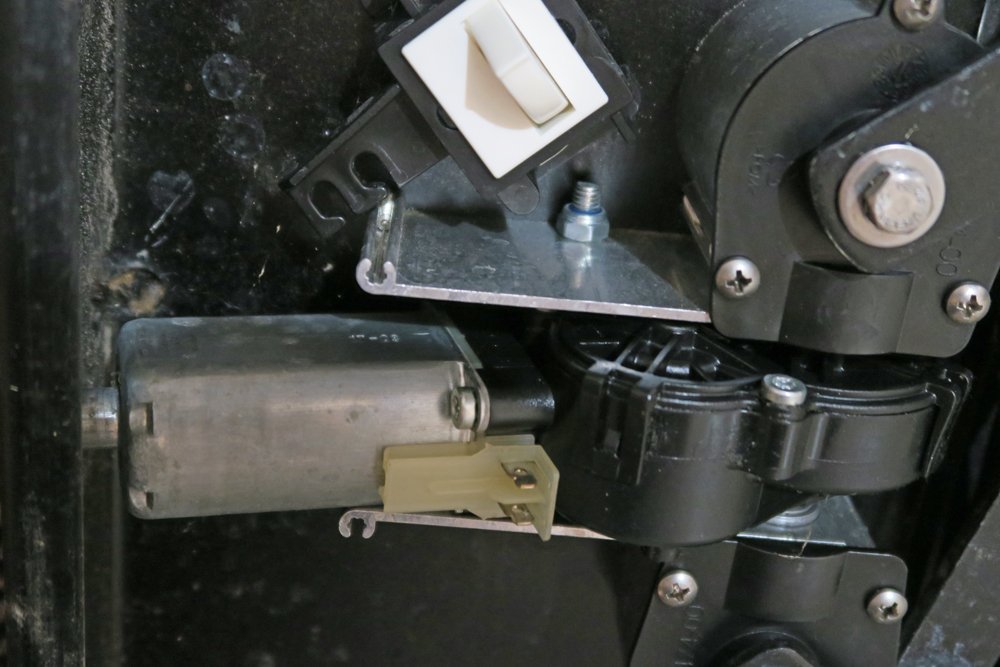

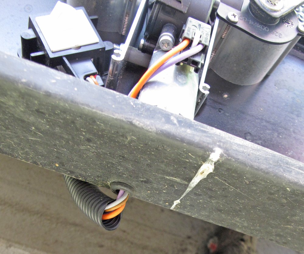

Ich wollte erst die Trittstufe selbst demontieren - ist kein Problem und konnte dann aber keine Steckverbindung für die Stromversorgung usw finden. Da hätte man einfach Kappen müssen. Habe dann bei MB nachgefragt und die haben dann schlicht den Kabelstrang abgetrennt und die Warnfunktion (ausgefahren ja / nein) im System still gelegt.
Das trennen den Stecker an den Trittstufe selber hat mir auch die Nerven, und einige Flaschen, gekostet.
Aber es hat geklappt.
Erst danach habe ich mich bekummert um die Anschlusse und Alarm unter den Schubladen der Kuche und gesehen das ich mich den Kopfweh besparen konnte durch einfach den Stecker dort zu losen und durch den Schlauch zuruck zu ziehen.

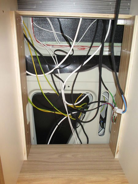

Hallo,,
mein Projekt Solar auf Aufstelldach schreitet voran. Kabelkanal verlegt vom Batteriebereich unter dem Bett, dann hinter der Dusche bis zur Sitzbank (für Batteriemonitor, Inverterfernbedienung und Steckdosenkabel). Bislang alles ohne größere Demontagearbeiten (Platte unter Sitzbank abgeschraubt, Führungsdraht durchgeschoben von Batterie bis Sitzbank, Kabelschutzkanal über den Draht vorgeschoben). Den Batteriemonitor habe ich plaziert (trotz Bluetooth) unter der Sitzbank, so dass ich den Monitor beim Einsteigen gut sehen und auch noch einigermassen bequem bedienen kann.
Jetzt mein Problem: Die letzten 50 cm Kabel vom MppT zum Solarpanel auf dem Dach schaffe ich nicht zu verlegen (soll durch das Loch in der Auflagefläche des Aufstelldaches, siehe Bild) zur hinteren Säule links (bis dort konnte ich schon einen Kanal von der Batterie kommend, einziehen).
Kann mir jemand einen Tipp geben, wie das ohne Demontage der Einbauschränke funktionieren kann ?
Falls für die weiteren Einbauarbeiten (Inverter, MPPT, Kabellage) doch der Deckel unter dem Bett (über den Batterien und der übrigen Elektrik) entfernt werden soll, wie bekomme ich das hin ohne viel Schaden anzurichten. Habe alles, was irgendwie nach Schraube aussah, herausgedreht, Deckel will aber nicht wirklich vom Fleck. Ist der zusätzlich verklebt über dem Gasflaschenfach ?
Noch eine Frage: Falls ich mich durchringen kann, die AGMs bei Zeiten durch Lithium zu ersetzen: gehe ich richtig in der Annahme, das der EBL 30 ersetzt werden muss (da habe ich nur die Wahl AGM oder Gel), oder funktioniert der trotzdem ?
Danke für jede Antwort im Voraus
Uli
Uli

Servus Uli,HeinBloed32 hat geschrieben: 15 Apr 2021 15:00 Hallo,,
Falls für die weiteren Einbauarbeiten (Inverter, MPPT, Kabellage) doch der Deckel unter dem Bett (über den Batterien und der übrigen Elektrik) entfernt werden soll, wie bekomme ich das hin ohne viel Schaden anzurichten. Habe alles, was irgendwie nach Schraube aussah, herausgedreht, Deckel will aber nicht wirklich vom Fleck. Ist der zusätzlich verklebt über dem Gasflaschenfach IMG_5221.JPG ?
Uli
uiiii sehr spannend.
Hast Du einen 906 oder 907?
Ich habe in der Garage zwei Solarpanel von Solbian liegen - maßgeschneidert für den hintersten Teil und das erste Feld von hinten auf dem Klappdach - in Summe 250 Wp und nur 2,5 (!) mm dick.
Ich bin aktuell auch auf der Suche nach einem guten Weg für die Kabel nach unten.
Kannst Du bitte ein paar zusätzliche Bilder einstellen? Wenn ich einen anderen Weg finde, werde ich das hier auch für die Allgemeinheit posten.
Den EBL 30 brauchst Du nicht tauschen - soweit ich das recherchiert habe, kannst Du den auf einer der beiden Stellungen stehen lassen - ich würde da nur den Batteriehersteller befragen. Liontron gibt auf der Homepage Auskunft darüber.
Eventuell musst Du den Ladebooster auch anderweitig einstellen - wenn das geht.
Im Zweifel einfach mal bei Schaudt anfragen.
René
