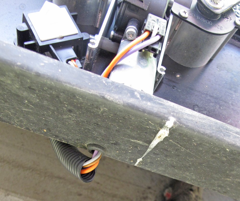

Ich wollte erst die Trittstufe selbst demontieren - ist kein Problem und konnte dann aber keine Steckverbindung für die Stromversorgung usw finden. Da hätte man einfach Kappen müssen. Habe dann bei MB nachgefragt und die haben dann schlicht den Kabelstrang abgetrennt und die Warnfunktion (ausgefahren ja / nein) im System still gelegt.
Das trennen den Stecker an den Trittstufe selber hat mir auch die Nerven, und einige Flaschen, gekostet.
Aber es hat geklappt.
Erst danach habe ich mich bekummert um die Anschlusse und Alarm unter den Schubladen der Kuche und gesehen das ich mich den Kopfweh besparen konnte durch einfach den Stecker dort zu losen und durch den Schlauch zuruck zu ziehen.
