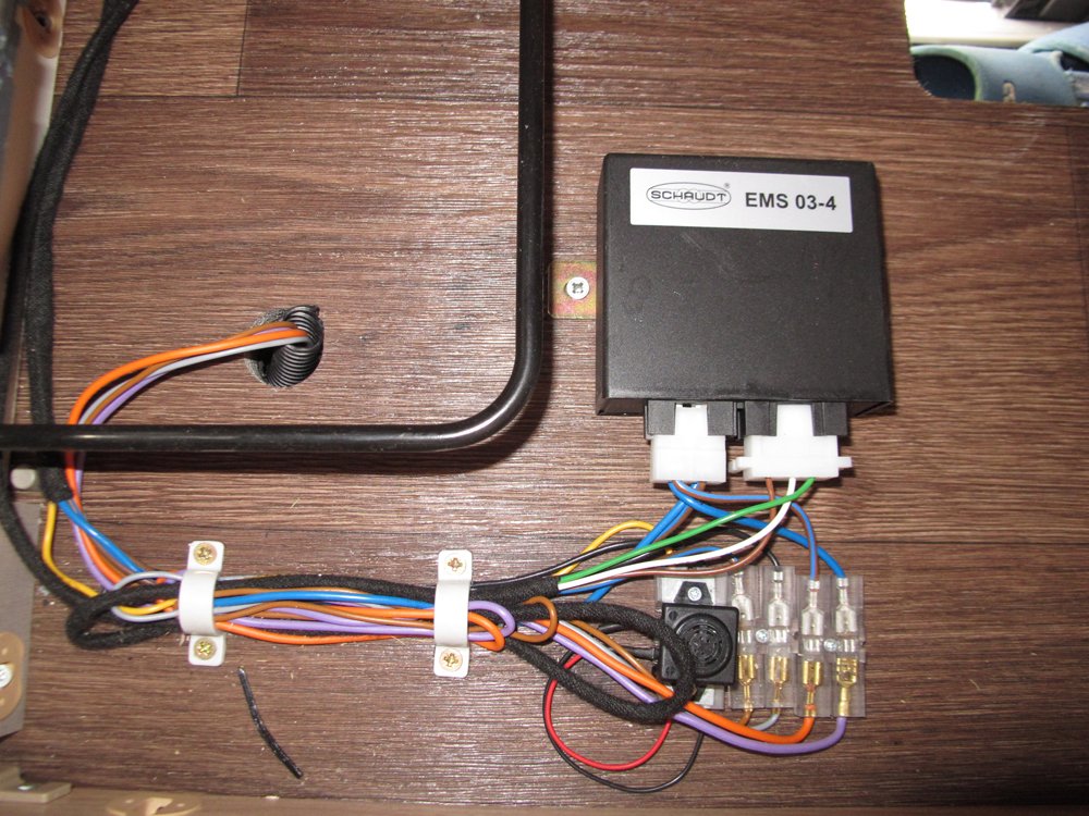

Oder oben den Kuhlschrank links. Ist eigentlich einfacher, ohne relatief zuviel aufwand.
Kuhlschank draus, Boden und Hinterpanel im Ablage unter den Kuhlschrank ausschrauben, Truma Display ausnehmen damit du die Kabeln hinten an die Seite schieben kann, Loch bohren und Kabel ziehen unter langs durch den Keller nach die andere Seite.
Nochmal den Photo hinten den Kuhlschrank und warum den Truma Display entfernt werden soll weil mann nicht sicher ist wo die Kabeln verlegt sind.

Ja, genau sowas. An dieser Wand hatte ich Bedenken wegen der dahinterliegenden Nasszelle, aber da scheint wohl genug Platz dahinter (vielleicht muss ich meinen Sprinter tatsächlich auch mal zerlegen, um den richtig zu begreifen (und Mängel zu beseitigen :-)).
Inverter kommt bei mir natürlich auch rein, aber welche Funktion genau hat dieses schwarze Teil unter dem Batteriemonitor ? Momentan überlege ich den Inverter solo zu benutzen (Stecker vom Verbraucher direkt in den Inverter ohne Verlegung der Steckdose) und nicht mit der Landstromversorgung / Vorrangschaltung etc. zu verbinden. Was würdet ihr empfehlen ?

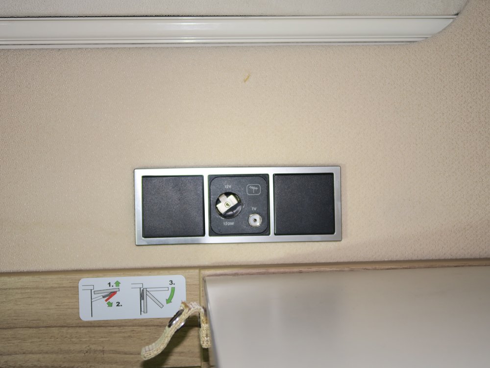

Empfehlen leider nicht, aber angeben wie ich es gemacht habe.
Das schwartzes Teil ist die Fernbedienung der Inverter.
Der Steckdose der Inverter habe ich oben den Tisch intergriert. Links 220V Inverter, mitte 12V, rechts 220V Landstrom.
Oben den Kuhlschrank ist einen andere moglichkeit, aber nur einen Steckdose reicht mir fur den max (peak) 1500W output der Inverter.
