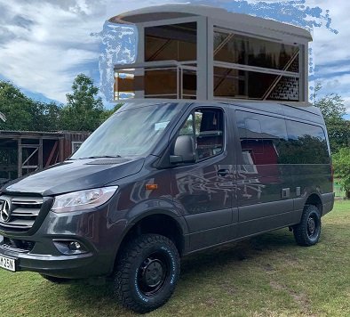

Häää? Na so neu ist das nicht: Hymer Duocar Preisliste Nr 113362. Kostet 11400€ netto ...
habt ihr das nicht? Deshalb heißt der doch Duocar = 2 Geschosse.
Aber nicht mit so einem lahmen Lift sondern mit SDOB (Short-Distance-Organic-Beam). Der funktioniert einwandfrei und nimmt keinen Platz weg.
OK, die ausfahrbaren Seitenwände wären wirklich schön aber dafür haben wir einen grossen Keller. Oder gibt es den nur mit 4x4?
Auf jeden Fall praktisch für Waschmaschine, Trockner, Tischtennisspielen etc. Wir sind froh ihn zu haben
Beiträge: 3338
Re: Hymer Duocar S
#768
Liffi hat geschrieben: 26 Feb 2021 10:43 Häää? Na so neu ist das nicht: Hymer Duocar Preisliste Nr 113362. Kostet 11400€ netto ...
Das Bild ist eher eine Fotomontage ...

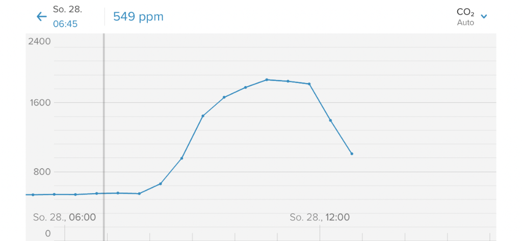

Heute war ich im roten Bereich!
Nein - es ist keine Trivialität!
Ich schlief im DuoCar ein - wegen Sauerstoff Mangel...
Hatte vergessen, wenigstens ein Fenster etwas zu öffnen!
Das Handy weckte mich.
Ich war über der Grenze von 1500 - im roten Bereich.
Man sollte das außerhalb der warmen Zeit wirklich beachten...🤪

Re: Hymer Duocar S
#780
Das Umweltbundesamt schreibt:
Klassifizierung der Raumluftqualität nach DIN EN 13779: 2007–09 (DIN 2007–09):
Code: Alles auswählen
Raumluft-     Beschreibung                   Absolute               Lüftungsrate/Außenluft-
Kategorie                                    CO2-Konzentration      volumenstrom
(Indoor Air)                                 in der Innenraumluft
IDA 1          Hohe Raumluftqualität         ≤ 800 ppm              > 15     l/s Person,    > 54    m³ /h Person
IDA 2          Mittlere Raumluftqualität     > 800–1000               10–15  l/s Person     > 36–54 m³ /h Person
IDA 3          Mäßige Raumluftqualität       > 1000–1400               6–10  l/s Person     > 22–36 m³ /h Person
IDA 4          Niedrige Raumluftqualität     > 1000 > 1400          <  6     l/s Person     < 22    m³ /h Person
Hygienische Bewertung der Kohlendioxid-Konzentration in der Innenraumluft mithilfe von Leitwerten (bezogen auf die aktuell vorliegende Konzentration – Momentanwert). Die Empfehlungen mit kurzfristig durchzuführenden Maßnahmen bauen aufeinander auf. Die Kohlendioxid-Leitwerte können z. B. im Sinne einer Lüftungsampel (grün–gelb–rot) verwendet werden.
CO2-Konzentration  Hygienische Bewertung      Empfehlungen
     < 1000 ppm    Hygienisch unbedenklich    Keine weiteren Maßnahmen
  1000–2000 ppm    Hygienisch auffällig       Lüftungsmaßnahme (Außenluftvolumenstrom bzw. Luftwechsel erhöhen)
                                              Lüftungsverhalten überprüfen und verbessern
     > 2000 ppm    Hygienisch inakzeptabel    Belüftbarkeit des Raums prüfen ggf. weitergehende Maßnahmen prüfen
