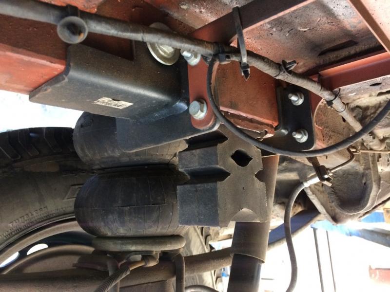

chili hat geschrieben:So sieht es bei meinem aus:
https://www.sprinter-forum.de/files_ext ... b2d33b8d11
Danke für das Bild. Hast du eine Zusatzblattfeder? Was für eine?
chili
Beiträge: 193
Wohnort: Perle im Odenwald
Re: Erfahrungen/Empfehlung gesucht zu AT Reifen und Größe
#89
Beitrag von chili »
Das ist C21 Hinterachsfeder verstärkt zweistufig

Simondhartha
Beiträge: 363
Registriert: 14 Jul 2016 15:11
#90
Beitrag von Simondhartha »
chili hat geschrieben:Das ist C21 Hinterachsfeder verstärkt zweistufig
Ah ok. Das ist die, wo die 2. nur bei geringer Beladung greift, damit er dann nicht hoppelt, oder?
