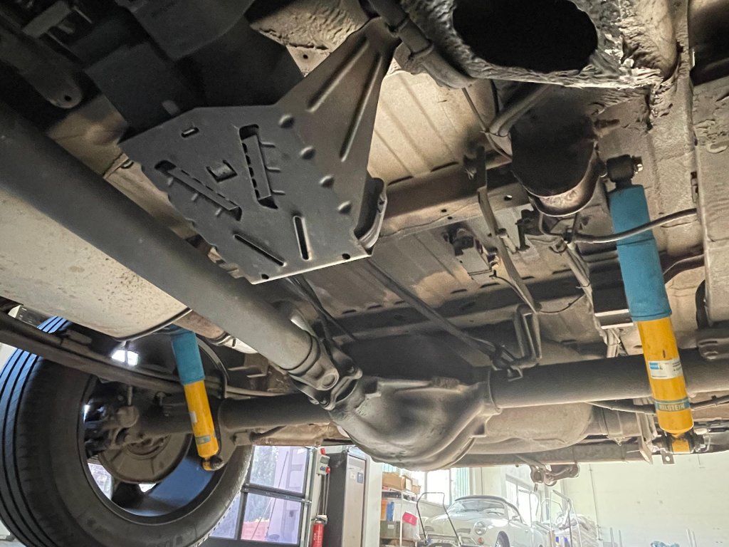

Nach 164tkm in 17 Jahren habe ich selbst die hinteren Stoßdämpfer ersetzt, weil ein Forumsmitglied diese günstig anbot.
Beim/im VW T3 hatte ich seinerzeit auch die Gasdruckstoßdämpfer von ProjektZwo, resp. Bilstein drin. Nun bin ich aber mal auf die Veränderung gespannt.

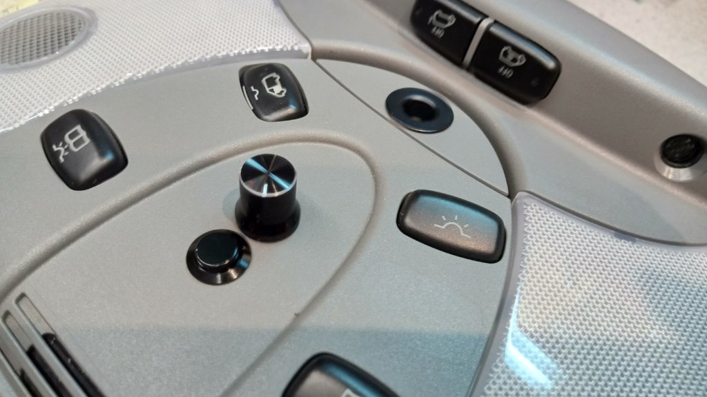

LED-Spot in die Dachbedieneinheit eingebaut und Ablagefach mit integrierter USB-Steckdose
darüber in die Dachverkleidung integriert. :)
LED-Spot und Tast-Schalter
Zusätzliches Ablagefach in der Dachverkleidung
Neues Licht im Auto...
Einbaubericht siehe:
viewtopic.php?p=331149#p331149
viewtopic.php?p=331141#p331141

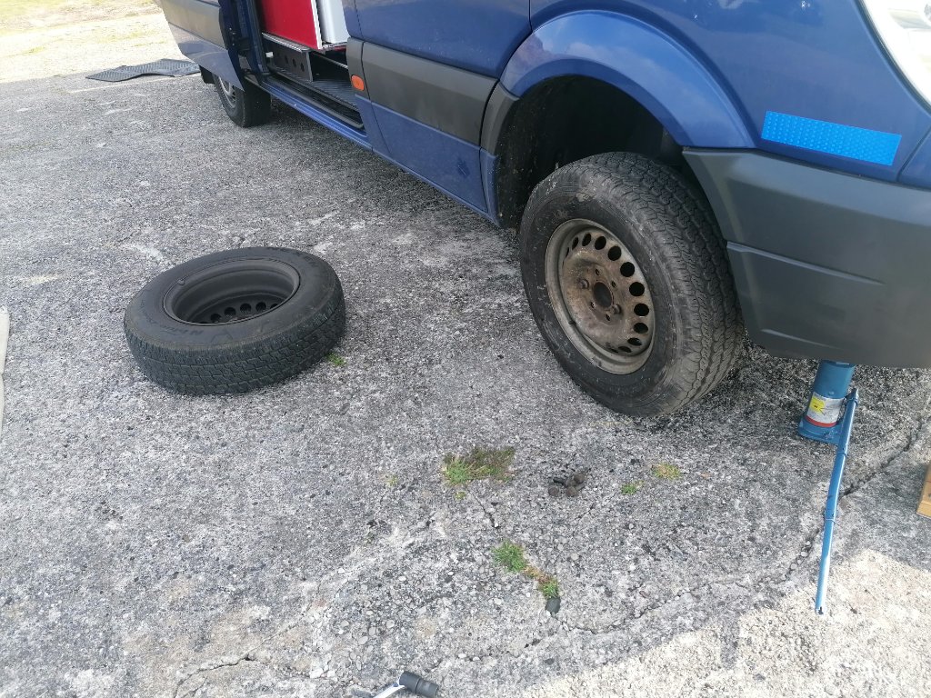

Mal heute morgen, sportlich den Reifen wegen Platten gewechselt. Keine Schraube, kein Defekt zu sehen. Werden Montag zurück nach Oban reisen um eine Reifenwerkstatt aufzusuchen. Hier auf Colonsay - Scotland gibt es nicht mal eine Werkzeugkiste, geschweige eine Werkstatt.
Ich vermute das Ventiel.
Gruß Holger

Autsch... Hoffentlich hast Du genug "destillery"-Erzeugnisse dabei.
Könnte helfen das Ganze besser zu ertragen... :) Toi toi toi!

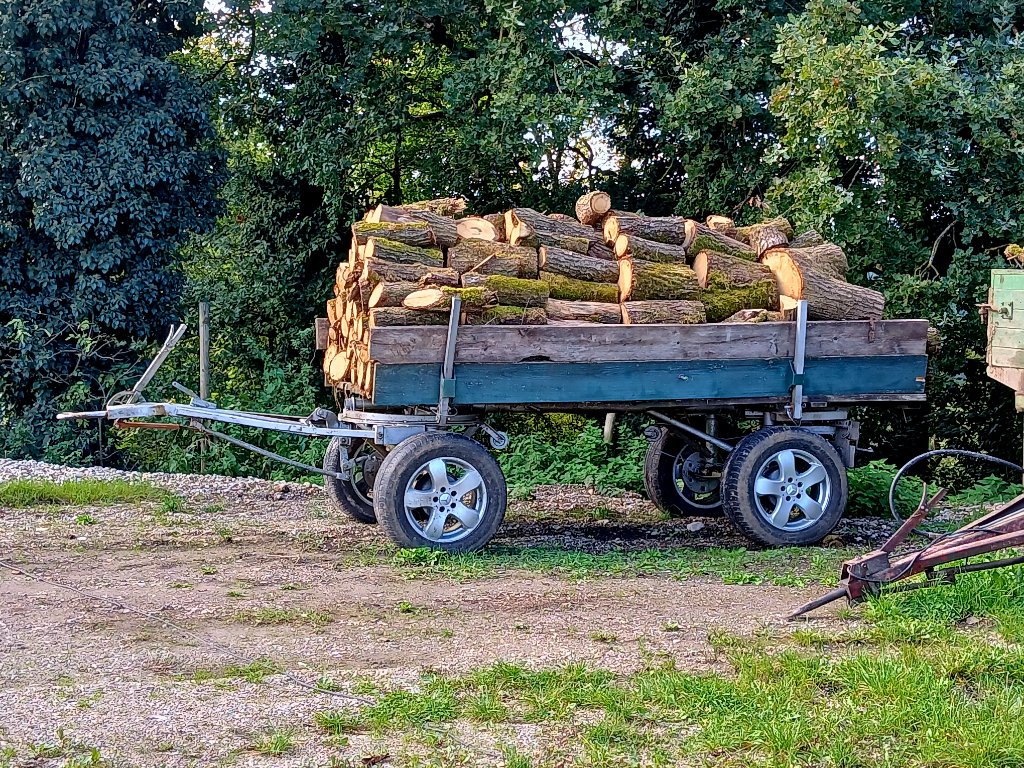

Ich hab heute mal nicht geschraubt....
Aber ich hab im Altmühltal was Geschraubtes gesehen, dass ich euch gern zeigen möchte.
Ich sag nur: Spaß kostet 😇

DAs ist mal "Holz holen mit Stiel"
und nein, das e ist nicht zuviel.......
