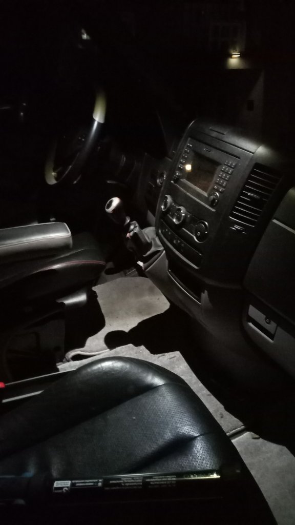

Ausleuchtung bei Dunkelheit
So habe ich nun im mittleren Bereich zusätzliches Licht im Auto. Der Bereich zwischen
den beiden Vordersitzen ist gut ausgeleuchtet ohne den Fahrer dabei direkt zu blenden.

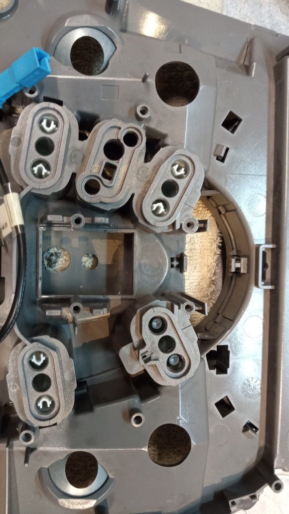

Dachbedieneinheit zerlegt und Blende entfernt
Danach sieht es so aus. Die halbrunde Blende am rechten Bildrand wurde bereits ausgeclipst.
Links der Bildmitte sind zwei unterschiedlich große Löcher gebohrt worden. Für den Spot
wird in die größere der beiden Bohrungen ein Schalter eingesetzt, der die Leuchte schaltet.
Bei Fahrzeugen mit elektrischem Schiebedach befindet sich dort der Schalter zur Betätigung.
Den freien Raum nutze ich für den hier beschriebenen Einbau von Schalter und LED-Spot.

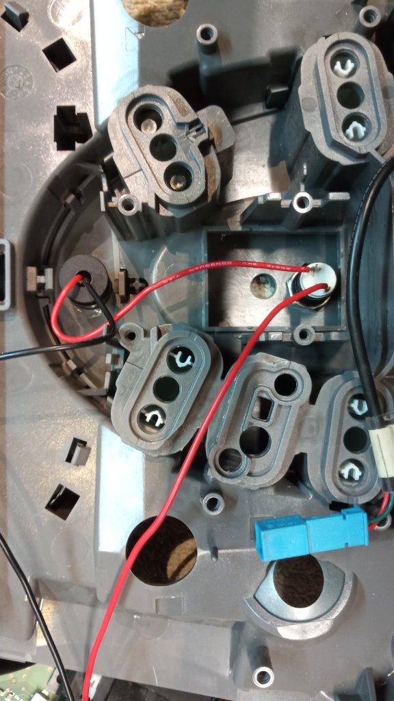

In die demontierte Blende wird nun ein Loch gebohrt, um den kleinen LED-Spot aufzunehmen.
LED-Spot in die halbrunde Blende eingesetzt.
Schalter und Spot sind bereits eingebaut und vorverkabelt.

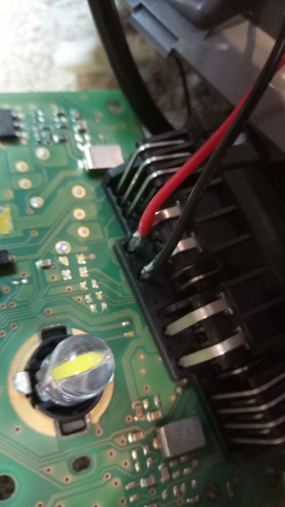

Die Stromversorgung greife ich innen an den Kontaktbahnen ab, die vom fahrzeugseitigen
Stecker mit Strom versorgt werden. AUF EIGENE GEFAHR!!!
Plus und minus
Plus und minus

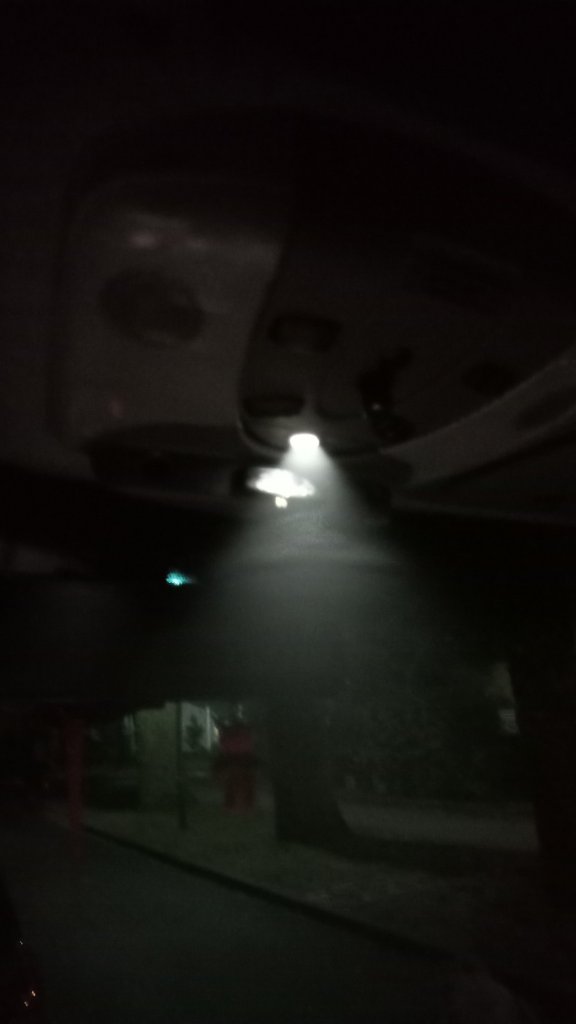

Hier ist der Lichtkegel mit etwas Qualm sichtbar gemacht worden.
Gut zu erkennen, wie weit die Mitte des Innenraums beleuchtet wird, wenn man einen Blick durch das Seitenfenster wirft.

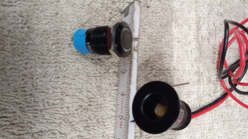

Die verwendeten Teile
Der LED-Spot hat nur ein Watt Leistungsaufnahme und besitzt dennoch eine
gute Lichtausbeute. Unter dem Suchbegriff "LED Strahler 12V 1W" findet man
die Teile auf den gängigen Plattformen wir ibäj, ali´s express etc.
Materialaufwand ~10€

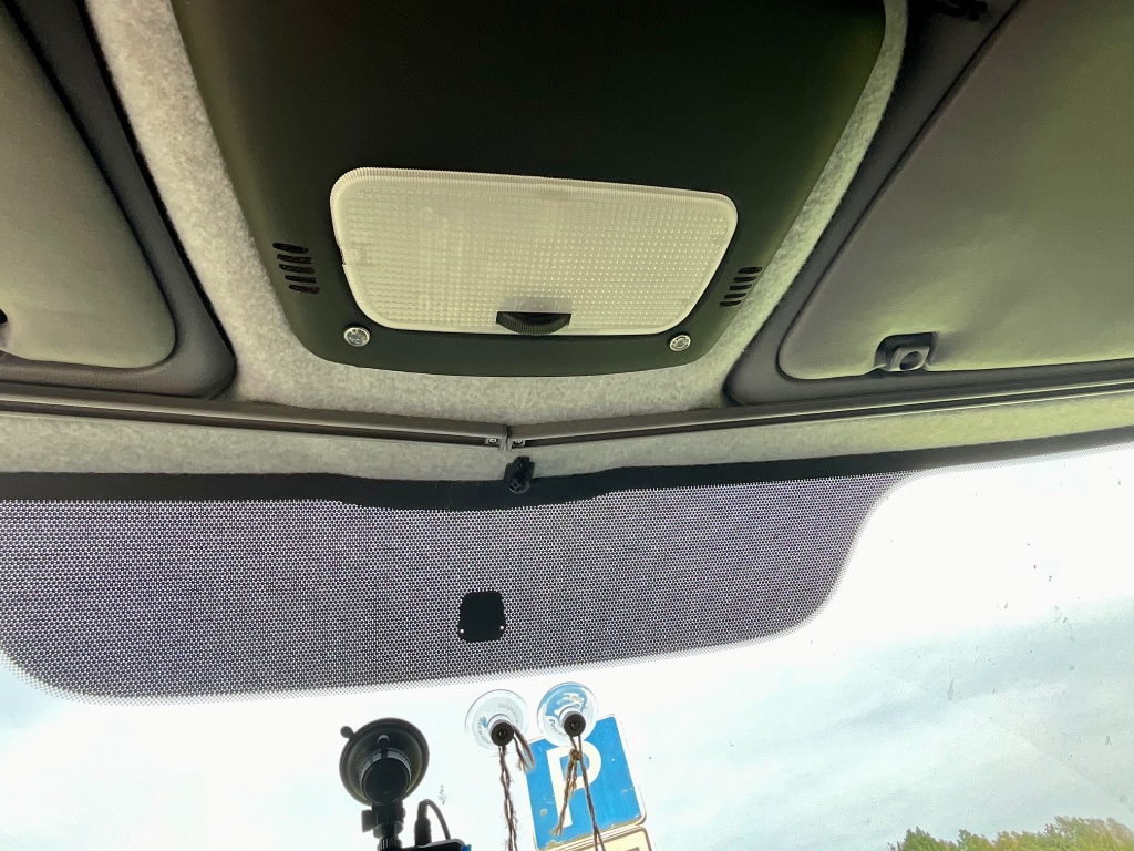

....ich habe bei der Dacheinheit eher ein anderes Problem...die 2 Klemmfederhalter auf der Beifahrerseite sind entweder ausgeleiert oder für das Gewicht der Plastikkiste zu schwach oder zu wenig. Es sind Einrastpunkte für weitere Federklemmen vorhanden, aber wohl nur 2 Stk. serienausstattungsmäßig verbaut.
Meine DBE hängt also auf der rechten Seite ziemlich lose unterm Himmel.
Habt ihr dafür eine Befestigungsidee ?
Die Federklemmen...
...so sollte sie im Himmel hängen...
.....so hängt sie.

So, das hat schonmal funktioniert...leider konnte ich kein Foto von den angeklebten Streifen machen, weil sie natürlich schlecht um die Kante kleben. Ich musste den Korpus direkt einsetzen. An der linken Seite guckte noch etwas Moosgummi raus...das ließ sich aber mit einem kleinen Schraubendreher problemlos zurückschieben.
Bei der Aktion gerade ist mir noch eine Sache aufgefallen, der graue Kunststoffboden hat da vorne links einen unbelegten runden Ausschnitt ∅~8mm ( da kann man offensichtlich noch irgendwas eindrücken, einen Binensockel o.ä.
Auch ist an der entsprechenden Stelle mein Dachpappenausschnitt ebenfalls mit einer halbrunden Kerbe versehen...
In dem Bereich sieht man oben im.Bild die unbelegte Öffnung etwas dunkel durchscheinen..
