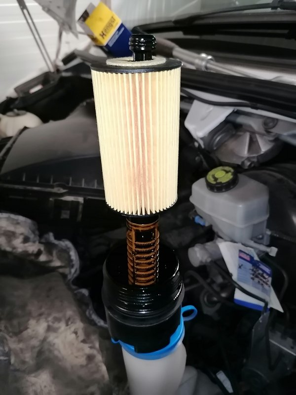

Mir ist noch was eingefallen. Ich habe dienstlich einen Mopf 2018, da hat letztens der Chef selber Ölwechsel gemacht. Er verwendet immer Hengst Filter. Bei dem ist mir aufgefallen, das oben und unten noch zusätzlich ein Filzring verbaut ist. Das würde dann die fehlende Höhe ausgleichen. Ich frage mal nähste Woche nach der Artikelnummer und werde mir mal den bestellen. Preislich war der auch besser, glaube 11 ... 12 € mit den 3 Gummidichtungen ( Nullringe ) dabei.

Hatte ich auch schon, Filzring, Verengung durch irgendwelches Gewebe oder dieser Plastikhump, alles.
Jetzt habe ich doch mal geguckt was ich noch rumliegen habe.
Einmal SCT SH425P mit Filzringen und einmal SCT SH425/1P mit Plastikhumpen, beide sind für alle meine Sprinter und die C-Klasse zugelassen von dem was draufsteht. O-Ringe sind jeweils vier dabei, der mittlere differiert je nach Filterhalter, gibt wohl verschieden dicke Aufsteckdorne. Von letzterem Typ hatte ich noch letztlich einen in der C-Klasse verbaut.

Bleibt nur noch zu sagen Vorsicht mit den Aufsteckdornen, die scheinen bei manchen Mercedesmodellen sehr brüchig gewesen zu sein (bevor das dann überarbeitet wurde), da haben es "Spezialisten" in Werkstätten bei einem Filterwechsel geschafft die kaputtzubrechen und dann statt einen neuen Filterhalter zu nehmen den kaputten wieder reingeschraubt. Folge waren Motorschäden.
