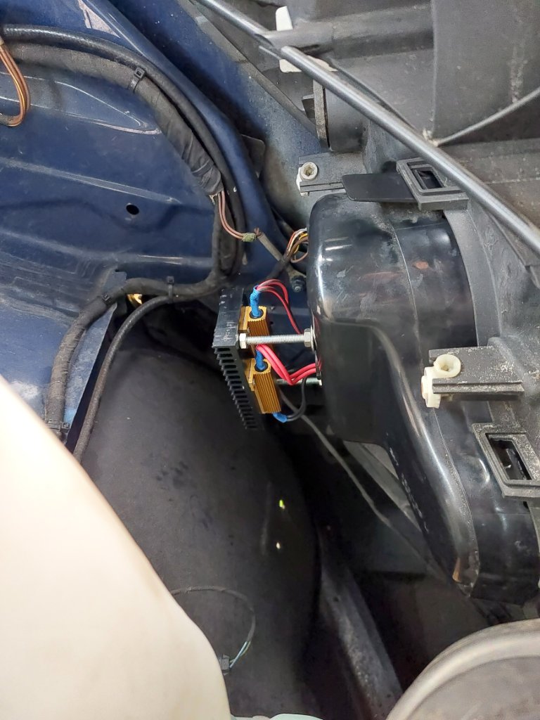

So, alles verlötet und eingebaut und gefreut dass bei Licht an keine Fehlermeldung kommt....
Denkst. Sobald der Motor läuft bekomme ich wegen der höheren Spannung leider doch wieder eine Fehlermeldung.
8Ohm sind also bei meinem 2012er immernoch zu wenig.
Da das Ticket bei Philips sich auch ewig in die Länge zieht hab ich jetzt die schnauze voll und betreibe die Lampen ohne irgendwelche Widerstände. Jetzt besorg ich mir Xentry und codiere die Lampenausfallkontrolle auf den 4 Kanälen aus.

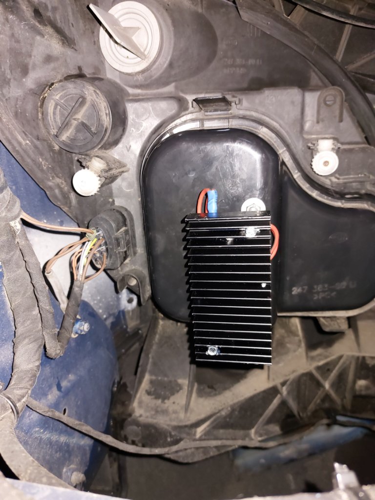

6 Ohm und 8 Ohm Widerstände mit H7-Steckern bzw. Buchsen gibt es beide bei Ebay, nur um das mal erwähnt zu haben.
Einen Kühlkörper braucht es trotzdem noch, auch wenn die Anbieter das nicht so direkt schreiben.
"Nicht auf Kunststoff montieren", heisst es...
Naja, 30 Watt sind 30 Watt, auch wenn sie von einem 50W Widerstand verbraten werden.
Aber immerhin könnte man sich den Selbstbau damit erleichtern, solange Philips es nicht gebacken kriegt.

Die 8 Ohm Widerstände auf nem 100 x 50 x 15 mm Rippenkühlkörper werden bei 10 Grad Außentemperatur und Abblendlicht grade mal handwarm, geschätzt 35 Grad.
