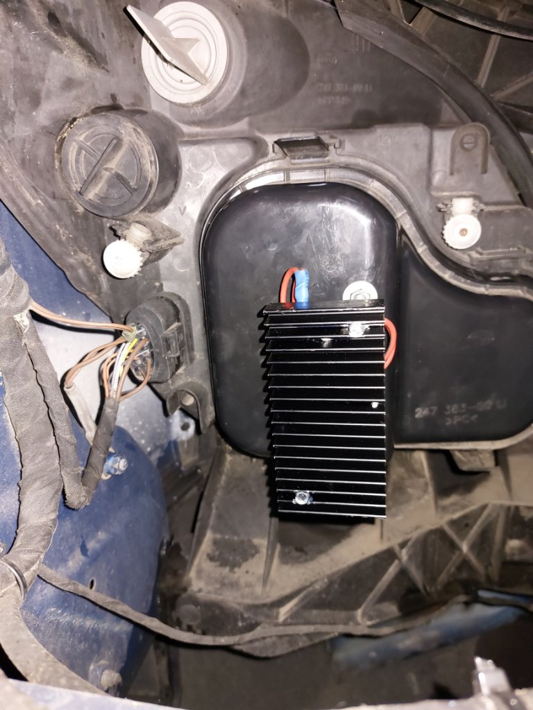

Re: LED-Scheinwerfer statt H7 nachrüsten
Die 8 Ohm Widerstände auf nem 100 x 50 x 15 mm Rippenkühlkörper werden bei 10 Grad Außentemperatur und Abblendlicht grade mal handwarm, geschätzt 35 Grad.
