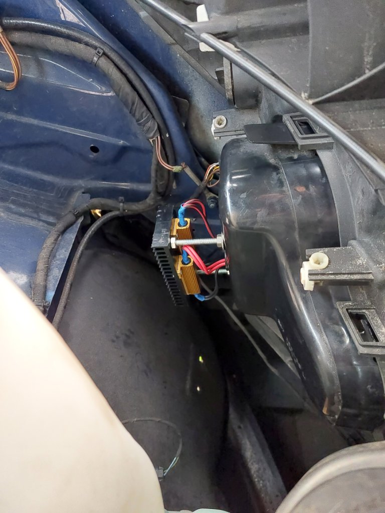

Beiträge: 3167
Re: LED-Scheinwerfer statt H7 nachrüsten
#330
Die 8 Ohm Widerstände auf nem 100 x 50 x 15 mm Rippenkühlkörper werden bei 10 Grad Außentemperatur und Abblendlicht grade mal handwarm, geschätzt 35 Grad.
EDIT: EXIF Daten entfernt
Zuletzt geändert von hljube am 14 Nov 2023 20:40, insgesamt 3-mal geändert.
sonnyboy (14 Nov 2023 19:51)
