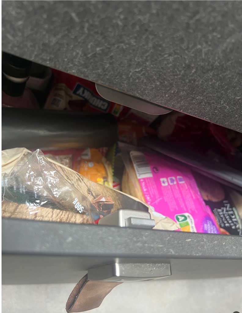

Scheppert gut durch und die untere Küchenschublade (beladen <15kg) öffnet sich gerne mal und sorgt für Unterhaltung während der Fahrt.
Aber was solls...passt soweit und lässt sich lösen.

Re: Roadmaster Fahrwerk verbaut und jetzt zusätzlich mit Luftfederung Vb Semi Air ?
Ich habe mir die Schubladen eben nochmal genau angeschaut. Bei der oberen Lade hält der Verschluss, bei der unteren nicht, wenn man Kurve und Schlaglöcher (Serpentinen Italien) hat. Ist es nur eine Kurve, hält es. Gehe nun davon aus, dass die Schublade bei einem Schlagloch leicht nach unten wippt und damit der Riegel unter die Halterung rutscht. Es ist aber noch einiges Spiel zwischen Riegel und der Halterung oben an der Leiste. Ich werde also diesen Abstand mal verringern und gehe davon aus, dass das Thema damit erledigt ist.mpetrus hat geschrieben: 01 Jul 2024 20:08Das hatte ich auch einmal.Joern hat geschrieben: 01 Jul 2024 18:45
Allerdings schluckt das Fahrwerk nicht wirklich schlechte Fahrbahnbedingungen.
Die Schublade sprang bei einer Autobahn Abfahrt auf.
Folge: Schublade kaputt und Inhalt im WoMo verteilt.
Ich hab dann unterwegs im Supermarkt Patex gekauft und die Schublade mit Spanngurte wieder "geleimt".
Nach dem Urlaub habe ich die dünne Leiste, wo oben das Schloß einrastet, mit zwei Alu-Winkel Leisten verstärkt.
Die dünne labile Leiste wackelt hoch und runter und so kann sich der Riegel von der Schublade öffnen. Die Haken li. und re. am Rand der Lade halten ehh nicht viel, weil zu viel Spiel in der ganzen Mechanik ist.
Haben deine Schubladen nicht auch rechts und links (hinter dem abklippbaren Plastikschild) Rändelschrauben zur Höhenverstellung der Schublade?Joern hat geschrieben: 02 Jul 2024 12:03...
Ich habe mir die Schubladen eben nochmal genau angeschaut. Bei der oberen Lade hält der Verschluss, bei der unteren nicht, wenn man Kurve und Schlaglöcher (Serpentinen Italien) hat....
Das hat bei mir geholfen ohne das Blech des Schlosses zu verlängern.
Vielen Dank für den Tipp.OM18 hat geschrieben: 02 Jul 2024 22:38Haben deine Schubladen nicht auch rechts und links (hinter dem abklippbaren Plastikschild) Rändelschrauben zur Höhenverstellung der Schublade?Joern hat geschrieben: 02 Jul 2024 12:03...
ciao
Luc
Habe die Schrauben auf max. Höhe eingestellt und wild an der Schublade nach unten gezogen. Die Verriegelung rutschte erst bei ziemlichem Kraftaufwand durch.
Gehe davon aus, dass das Problem damit behoben ist und erspart mir den handwerklichen Aufwand der Verlängerung. Danke!
