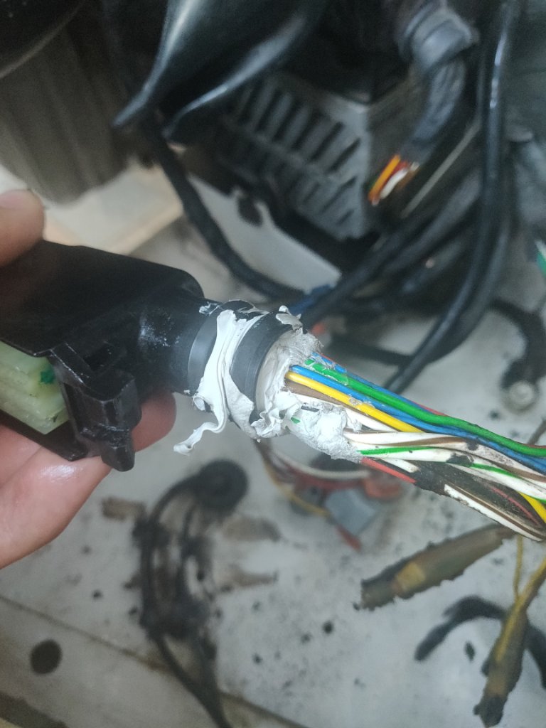

Kann mir jemand sagen ob der Stecker vom MSG von Werk aus so aussieht? Mit diesem grauen Silikon Dichtung Zeugs ...

Beitrag von XSTiko »
Das kann ich mir nicht vorstellen das es so Orginal ist das sieht aus wie gewollt und nicht gekonnt. Da können aber unsere Experten mehr dazu schreiben. Hatte ja letzte Woche mein Tempomat beim Freundlichen einbauen lassen da war sowas Heißkleber mässiges flexibles graues am Stecker und schwarzes Stoff ähnliches Isolierband. Deins siehr so aus als wenn da einer mal dran war wegen irgendetwas, eventuell Tempomat nachrüstung versuch?

Hy :wink:
Genau so sind die Stecker oft abgedichtet ! Ist vollkommen " Orginale " :wink:

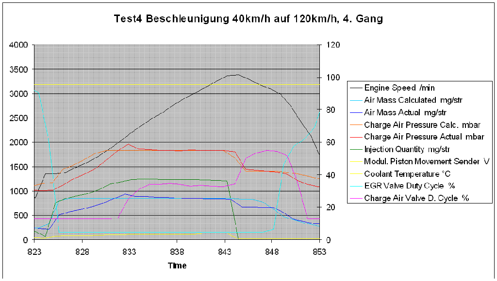

Cooker hat geschrieben: 29 Jul 2020 22:18Vorteile: etwas spontanere Gassannahme untenrum, leicht reduzierter Verbrauch, aber vor allem: null komma null Schwarzrauch mehr, egal in welcher Fahrsituation, dank nun reichlich Sauerstoffzufuhr für die Verbrennung.
Leichtes Fehlwissen, denn das AGR-Ventil soll bei Leistungsforderung vom Motor immer geschlossen sein. Lediglich im Leerlauf und im Schiebebetrieb ist sie offen. Lediglich die spontanere Gasannahme und die saubere Ansaugbrücke kann ich gelten lassen.

Vanagaudi hat geschrieben: 30 Jul 2020 00:14Leichtes Fehlwissen, denn das AGR-Ventil soll bei Leistungsforderung vom Motor immer geschlossen sein. Lediglich im Leerlauf und im Schiebebetrieb ist sie offen. Lediglich die spontanere Gasannahme und die saubere Ansaugbrücke kann ich gelten lassen.
Leichtes Fehlwissen, aha... Sorry, aber das ist so eine Steilvorlage, die kann ich so nicht stehen lassen. Zumal sie sich auf mich bezieht :lol:
Die AGR dient nach den Wünschen ihrer Erbauer dazu, im Teillastbetrieb NOX-Emissionen zu reduzieren.
Sie ist daher:
-Bei Vollast geschlossen
-Bei Teillast jedoch immer geöffnet, je nach Gaspedalstellung mehr oder weniger!
Das ist bei jedem Fahrzeughersteller und sogar Benzinern so, und auch bei den vorsintflutlichen DELA-Motoren um die es hier geht.
Außerdem: Abgasrückführung im Schubbetrieb, wo ausgerechnet da doch gar kein Abgas entsteht...? Hmmm? :roll:
Opa_R hat geschrieben: 29 Jul 2020 21:58 Hy :wink:
Oweh wer nimmt solche arbeiten bei MB ab? Dann das Kabelbaumisolierband wohl auch noch ZUM Stecker hin um die Kabel gewickelt. Man kann das Wassereinfalltürchen ja schon sehen an und zwischen den Kabeln. Bin ja auch in der Abdichtungsbranche :lol: aber sowas würde ich nicht abliefern würde ich mich nicht trauen. Bei Wasserschäden am MSG würde ich hier sofort einen verdeckten Mangel anzeigen. Wenn meine Siliconnähte an einer Wandanschlußseite oder wo auch immer so aussehen würden hätten mich Kunden oder Chef´s aber geschollten.

Beitrag von Manuel99.48 »
Moin zusammen,
Mein Fehler ist definitiv verschwinden, wenn ich am Stecker vom Steuergerät wackle. Pins sehen noch alle gut aus. Hab auch mit einer Nadel getestet ob die Pins noch heben, alles top. Stecker suzeht auch gut aus und ist ja noch original.
Ich bin Planlos, aber sobald ich am Stecker wackle habe ich wieder Leistung.

Manuel99.48 hat geschrieben: 30 Jul 2020 08:53 Moin zusammen,
Stecker sind fest schreibst du, aber es kann sein das die Krimpung des Kabels IM STECKER lose sein kann. Das siehste nicht, oder ein Kabelbruch in einem der Kabel ist.
Hast du schon eine Sichtprüfung der gesamten Kabel die da am MSG Stecker sind einzelnd gemacht? Wie ein Steuergerät dort Innen aussieht also die Pins müssen ja irgendwie an einer Platine gehen, dort könnte auch noch eine Fehlerquelle sein durch das abwackeln zum entfernen des MSG Steckers. Was sagt Vanagaudi dazu?

Es können noch kalte Lötstellen innerhalb des Steuergeräts sein. So wie hier in der Stiftleiste links unten.
Cooker hat geschrieben: 30 Jul 2020 01:00 Die AGR dient nach den Wünschen ihrer Erbauer dazu, im Teillastbetrieb NOX-Emissionen zu reduzieren.
Sie ist daher:
Gut, dass du die Steilvorlage genutzt hast. Hast natürlich Recht, habe ich mir falsch gemerkt und musste nochmal nachlesen. Bin dazu den Beschreibungen zu den neueren Motoren durchgegangen und es ist so, wie du schreibst.
Im Schiebebetrieb wird das AGR allerdings wieder geöffnet. Hellblaue Linie im Diagramm unten.
