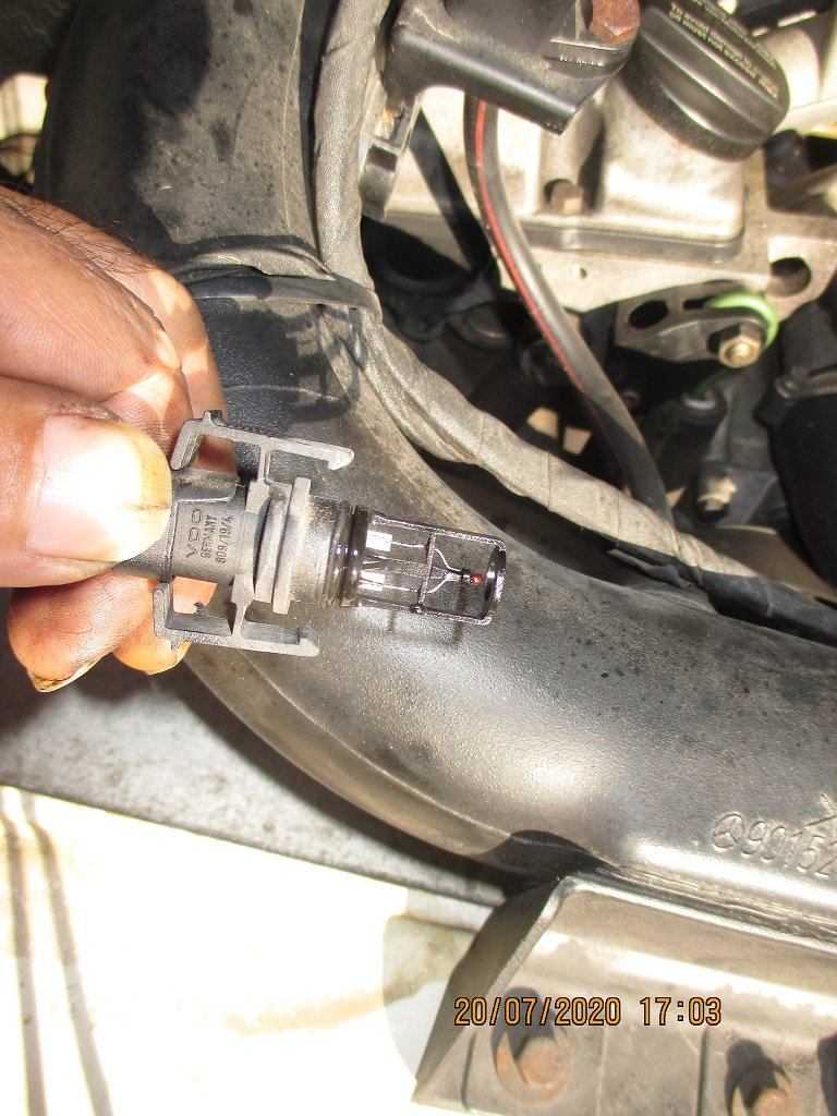

So, haben eben den Ansaugdrucksensor im Ansaugrohr erneuert. Gleich darunter sitzt ja die Temperatur Messung. Ist euer Fühler auch so verölt?
Ich schick gleich mal ein Foto rein.

Hier das Bild:

Nicht ganz so doll war meiner auch veölt, siehe oben weiter mein Bild, vorsichtig säubern und gut ist. Drähte sind ja heile. Ach und lass mal schön die Finger von der Mutter am Turbinenrad. Minimal ganz wenig hat die Welle Spiel Hauptsache ist das dort keine "Raspelspuren" am Gegäuse zu sehen sind.

Das bisschen Öl macht diesem Sensor nichts aus.

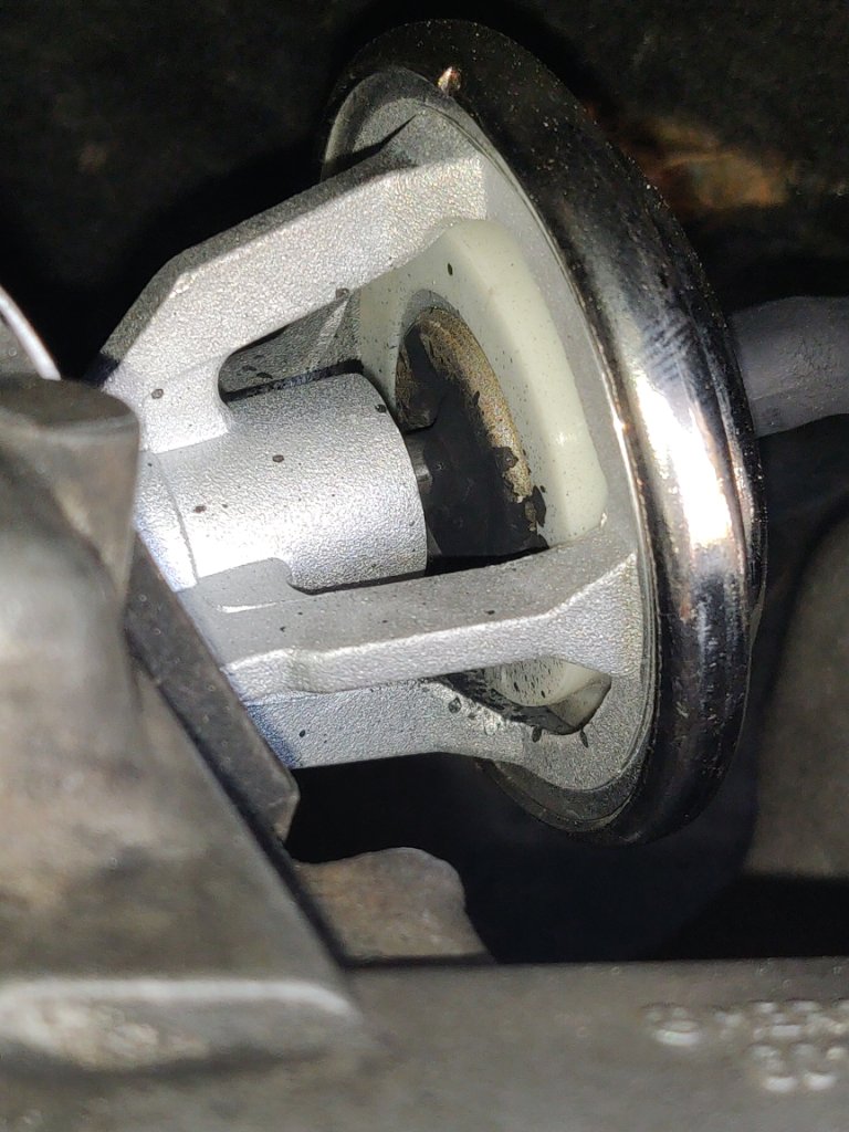

Kannst du mir mal ein Bild von deinem AGR schicken?
Meins hat 90€ gekostet und haben wir im Zuge der Kopfdichtung erneuert. Sieht aber jetzt schon ziehmlich scheiße aus. Bild folgt:
