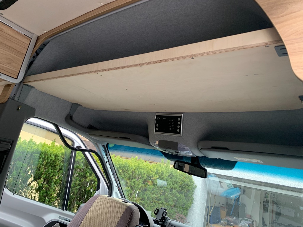

Ich habe die Schablone noch hier liegen.
Musste aber auch etwas nacharbeiten und das passt nur auf der Höhe der Halter von Vancillery.
Die Schablone könnte ich auch mal in einen Umschlag packen - Großbrief mindestens…

QE11 hat geschrieben: 07 Okt 2021 08:29 Ich habe die Schablone noch hier liegen.
Respekt, sieht gut aus.
So habe ich mir das auch vorgestellt, ohne Klappen oder dergleichen, nur eine einfache Ablagefläche.
Die Winkel will ich mir aus Alublech selbst anfertigen und insbesondere den hinteren von der Form her an die Hymerverkleidung anpassen, aber mich an den Maßen von Vancillery orientieren.
Wenn Du also die Schablone noch hast, dann gib bitte Bescheid.

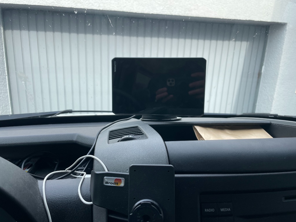

was ist das denn für eine Befestigung für dein Navi Bildschirm? Hast du mal ein paar Bilder davon.

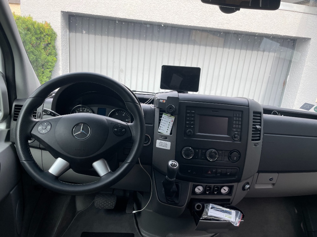

asap hat geschrieben: 07 Okt 2021 21:43 @QE11:
Das ist von Garmin für das kleinere der beiden Großen Womonavis.

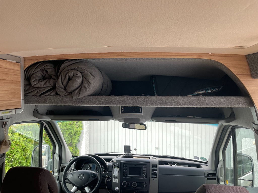

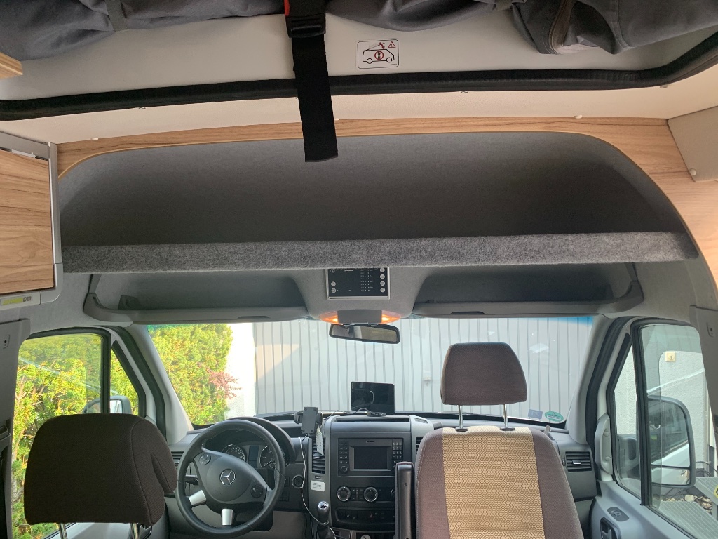

Zum Thema Stauraum hier noch eine nette Lösung:
Hier noch ein Bild zum Overheadcompartment:
Scheint es nur so auf deinem Bild oder hast du die Original-Dachverkleidung auch modifiziert um mehr Stauraum zu bekommen?

Beitrag von QE11 »
Ist so wie es gehört. Hab da nix geändert.
Der Übergangsstreifen zum Hymer Ausbau ist neu grau befilzt.

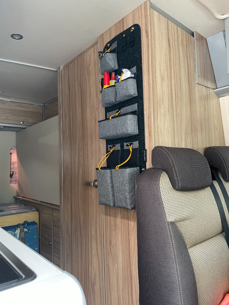

@QE11
Hat das genau so hingehauen, mit dem Schaudt Display oder hast die Schablone als Grundlage genommen und etwas modifiziert?
Sieht super aus, steht bei mir auch auf dem Programm.
Den Wandorganizer wollen wir über die Sitzbank hängen, meine Frau plant da schon was ;)

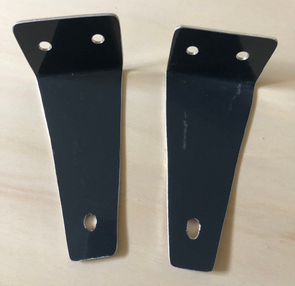

Danke nochmals QE11 für den Plan für die Ablageplatte. Hat super gepasst, nur etwas nachschleifen und fertig. Spart man sich eine Menge Zeit und Arbeit mit dem Anpassen
Hier mal ein Bild von den vorderen selbstgebauten Winkeln:
Winkel vorne
Winkel vorne

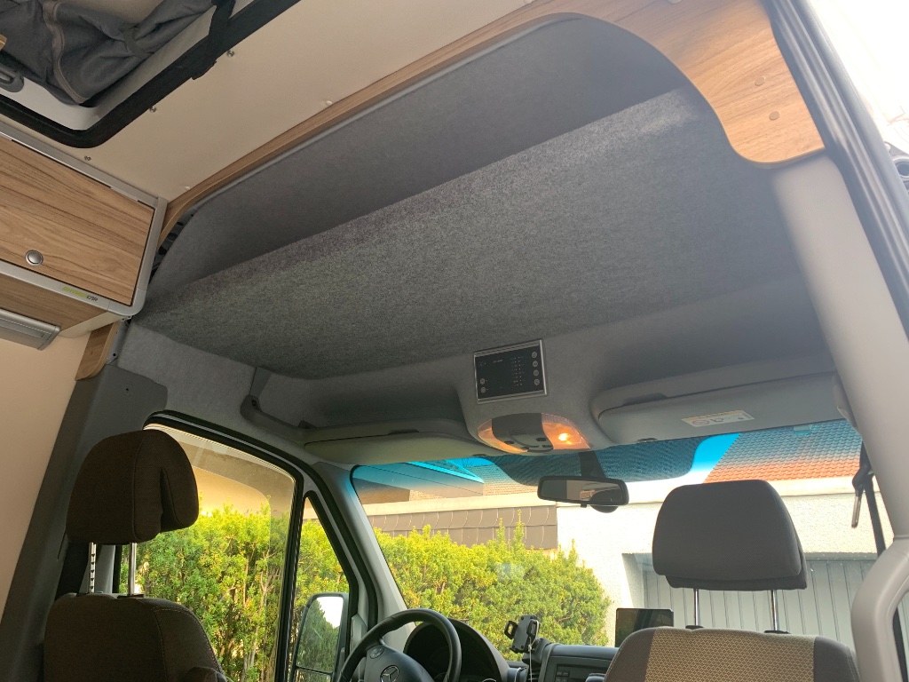

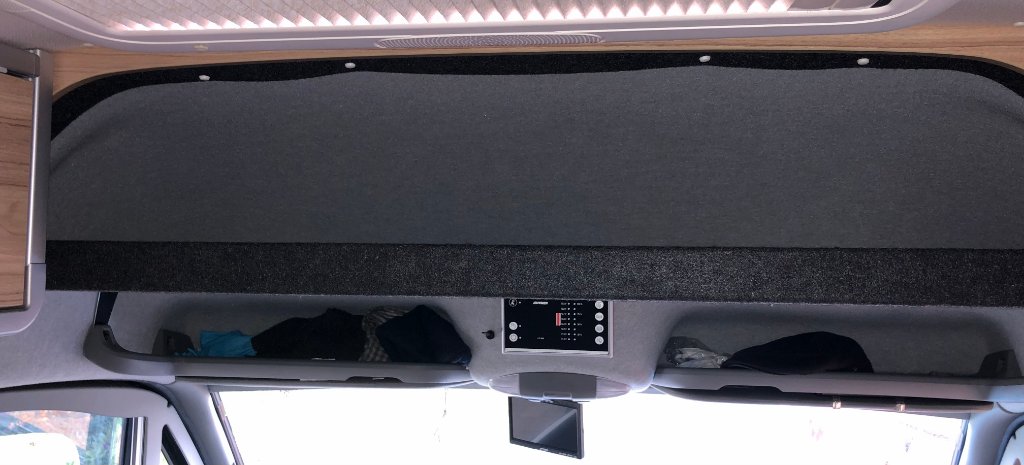

Beitrag von OM18 »
Fast fertig, noch verschrauben und schwarze Abdeckkappen.
Wirkt beim Fahren nun wesentlich angenehmer und der bisher leere Raum über den Köpfen ist super nutzbar und sieht gut aus
