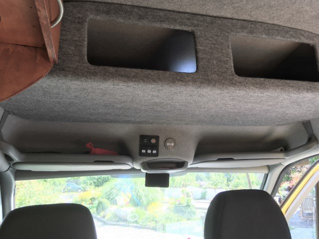

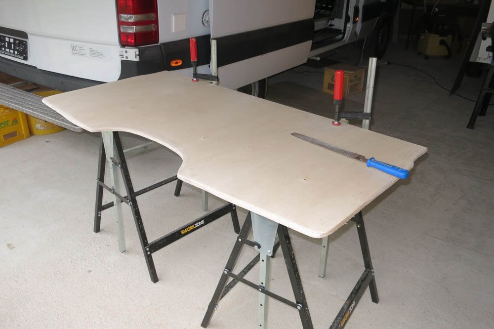

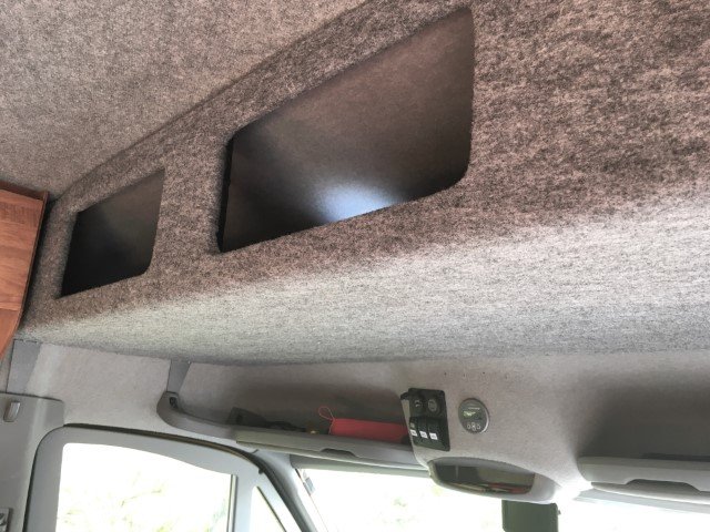

so hab ich es gelöst:
Bearbeitete Platte
Bearbeitete Platte
So sieht das von unten aus
Und so vom "Wohnraum" aus

Mopedfahrer hat geschrieben: 12 Aug 2019 12:18 so hab ich es gelöst:
Hey,
hast du unter dem, wirklich schön gelungenen, Einbau, den original Himmel drunter gelassen? Oder sieht das über der Tür nur so aus.
Ich habe beim abmontieren der Innraumbeleuchtung soweit festgestellt, dass der Himmel gut 10cm abgehängt ist. ?!
Toshy
W903 - 313 - 4x4 - 2003
Mopedfahrer
Beiträge: 1902
Wohnort: Nordbayern
Re: Himmel / Fahrerkabine
Beitrag von Mopedfahrer »
Hallo Toshy,
der "Himmel" ist bei meinem Sprinter eine feste, dünne Presspannplatte (oder was ähnliches), die der Form des Daches angepasst wurde.
Sie ist mit einem grauem Filz überzogen.
Und ja, diesen "Himmel habe ich in meinem Stauraum drinnengelassen.
Sieht schöner aus (wenn die Klappe offen ist) und nimmt auch nicht allzuviel Platz im Stauraum weg.

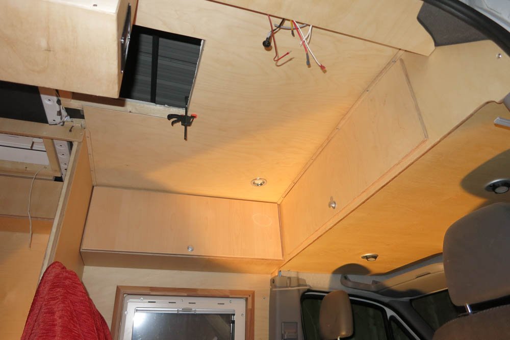

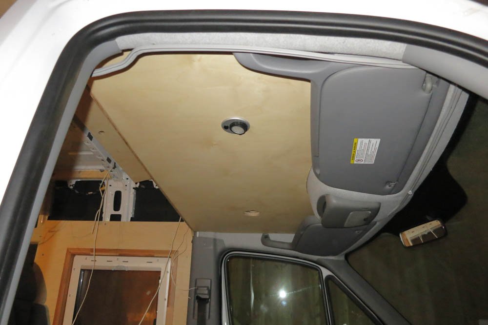

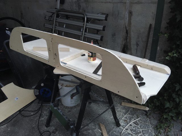

so hab's ich gemacht:
himmel
himmel
himmel
himmel
rohbau vor dem verschleifen
