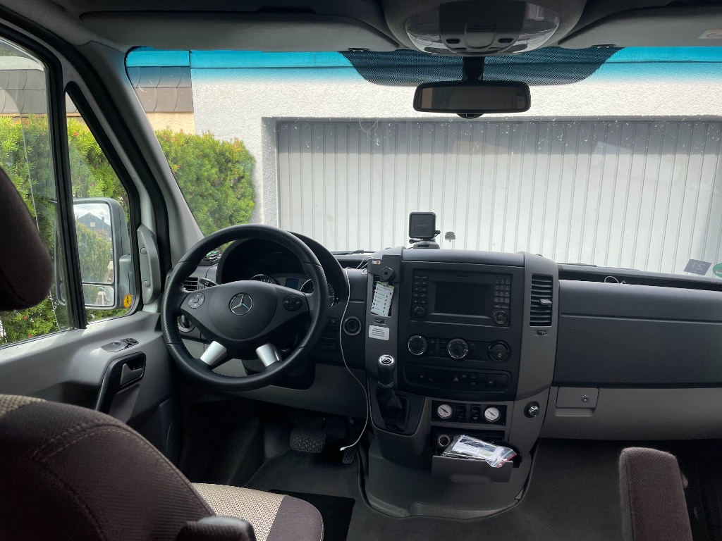

Beitrag von QE11 »
asap hat geschrieben: 07 Okt 2021 21:43 @QE11:
was ist das denn für eine Befestigung für dein Navi Bildschirm? Hast du mal ein paar Bilder davon.
Das ist von Garmin für das kleinere der beiden Großen Womonavis.
Zum Thema Stauraum hier noch eine nette Lösung:
Hier noch ein Bild zum Overheadcompartment:

Beitrag von OM18 »
Scheint es nur so auf deinem Bild oder hast du die Original-Dachverkleidung auch modifiziert um mehr Stauraum zu bekommen?
Lucs Hymer GCS 4x4 316 von 2017...und das übliche Gedöns: BFG KO2 (nicht mehr lange), Lokaris, LiFePo, von vorne bis hinten einiges an Armaflex verklebt, Solar und dies und das gebastelt, verbessert und behoben und niemals fertig
QE11
Beiträge: 392
Wohnort: Kurpfalz
Re: Himmel / Fahrerkabine
#42
Beitrag von QE11 »
Ist so wie es gehört. Hab da nix geändert.
Der Übergangsstreifen zum Hymer Ausbau ist neu grau befilzt.
