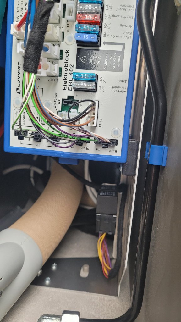

v-dulli hat geschrieben: 13 Sep 2025 22:32 Mein GCS hat ein Pumpenrelais ab Werk.DSC_0590.JPG
....wo ist das Relais verbaut, beim Wassertank?
VG Thomas
Gleich neben dem EBL im Elektro-Schrank.
Im Bild oben rechts.

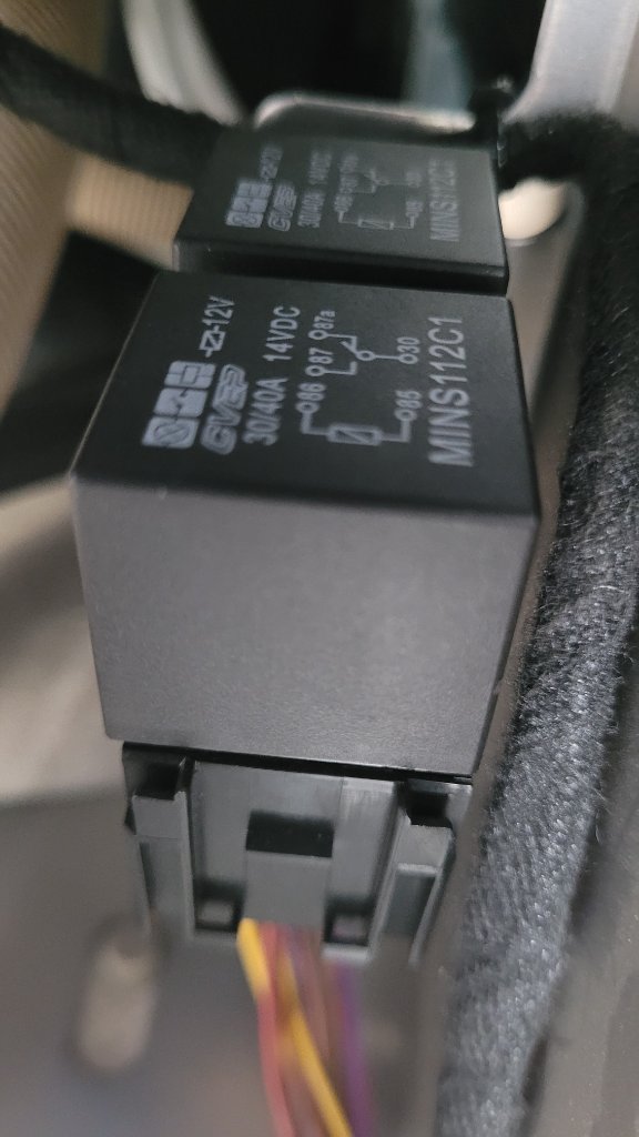

Ok, das Teil habe ich dort nicht, dafür aber zwei Relais MINS112C1. Vielleicht haben die das Schaudt-Modul substituiert - oder hast du die beiden auch und die haben eine andere Existenzberechtigung?
Bin dann mit einem Endoskop mal kurz durch den Elektro-Verschlag und habe nichts wie dein Relais gefunden.
Auf deinem Foto sieht es auch nach zwei Relais aus, müssten das aber nicht drei sein? Oder schaltet die Toilettenspülung dann direkt, weil besser dimensionierter Schalter?
VG Thomas
MBUX NTG7 mit FUP5, 9-G-Tronic, OM 654 mit 190 PS, BF Goodrich KO2, Aufstelldach, abn. AHK
Beiträge: 6571
#2522
Diese beiden Relais kenne ich nicht von meinem, wie es aber aussieht, hat HYMER inzwischen einiges geändert. Mein GCS ist Bj. 2017 und hat ein EBL 30 verbaut.
Ohne elektrischen Schaltplan wird es schwierig werden, die Schaltung zu überprüfen.

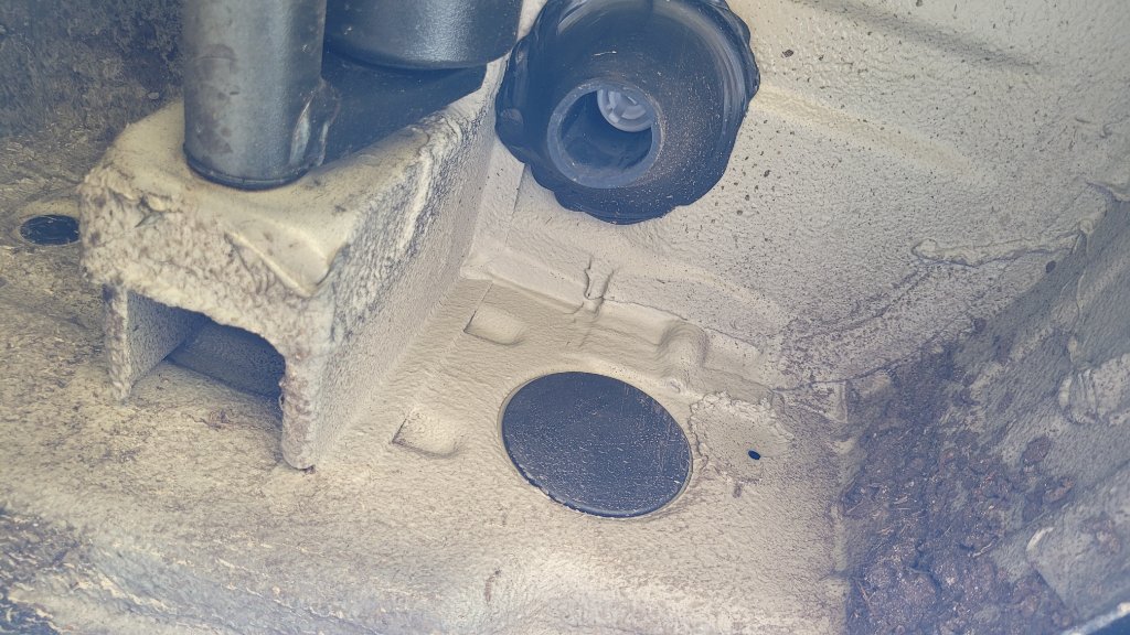

- Im Unterboden gibt es mehrere Deckel, von denen bei mir einer (s. Foto) begann, bei Wind hörbar zu klappern. Das war störend.
