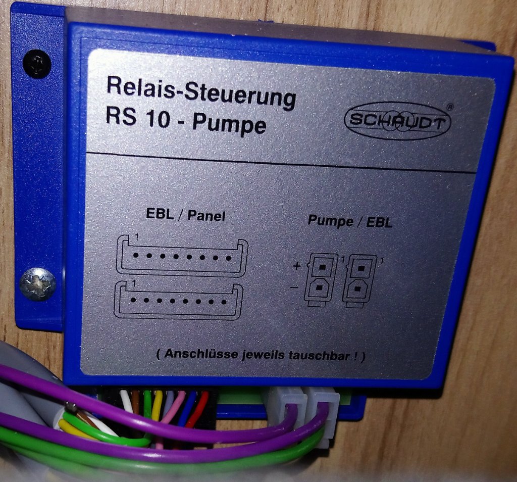

Mein GCS hat ein Pumpenrelais ab Werk.

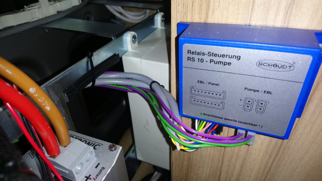

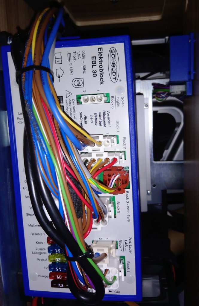

v-dulli hat geschrieben: 13 Sep 2025 22:32 Mein GCS hat ein Pumpenrelais ab Werk.DSC_0590.JPG
....wo ist das Relais verbaut, beim Wassertank?

Das Relais sitzt bei mir im Fach mit dem EBL...denke ich mich zu erinnern, komm gerade nicht ran.

#2520
Heinz-Fahrer hat geschrieben: 14 Sep 2025 07:57
VG Thomas
Gleich neben dem EBL im Elektro-Schrank.
Im Bild oben rechts.
