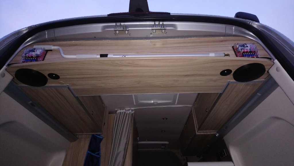

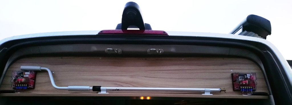

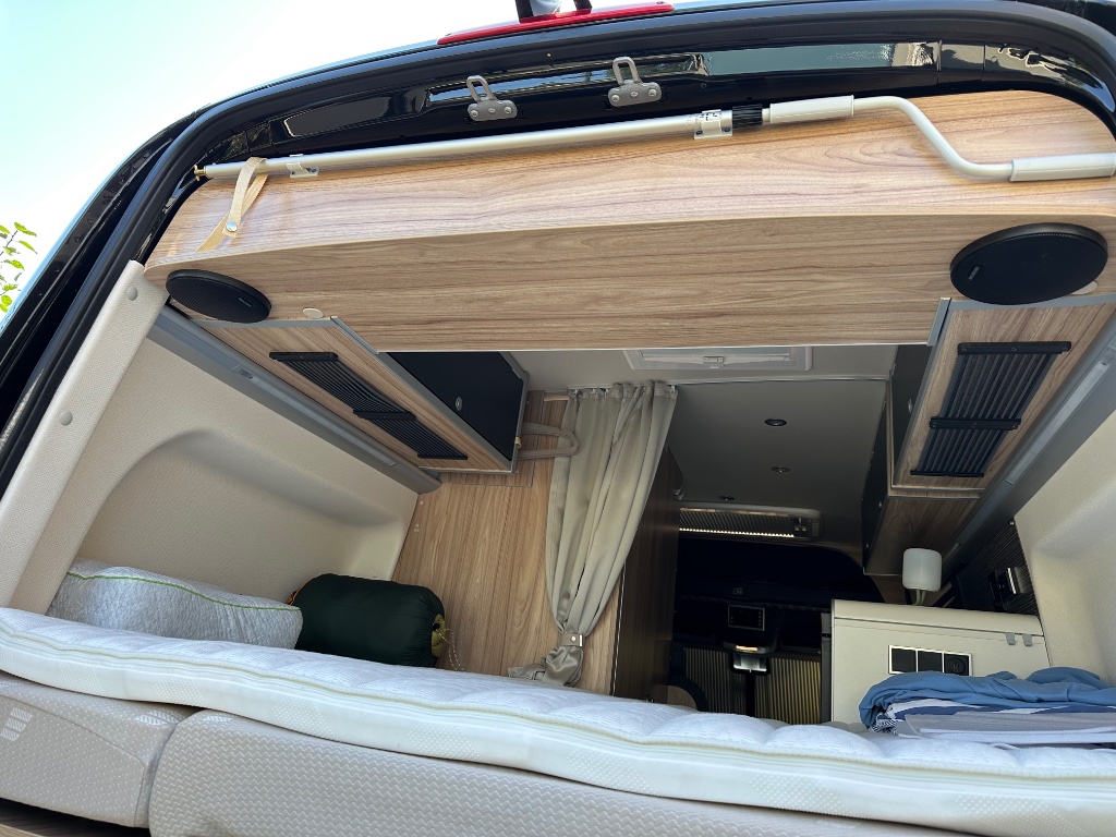

Bei meinem passt die Kurbel auch da oben hin.

Meine passt da auch hin,
aber: was ist das an Elektronik links und rechts davon?

Einstellbare Frequenzweichen für die hinteren Canton Lautsprecher.

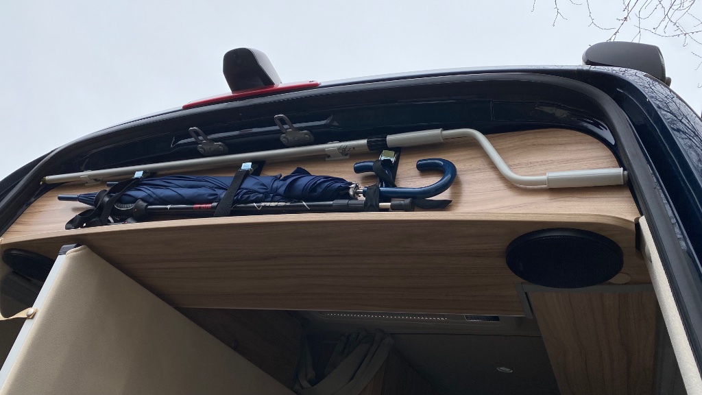

Ich hatte auch die längere Kurbel im Auslieferungspaket. Habe sie um 10cm gekürzt (ging schnell und einfach) und dann passt sie oben.😚👋

So auch bei mir:
Gekürzt, dann war alles OK.
Es hat allerdings eine Weile gedauert, bis ich begriffen habe, daß Hymer willkürlich 2 unterschiedliche Varianten ausliefert.
Hatte schon an mir gezweifelt, warum es bei anderen passt und bei mir nicht…

Moin, ich hätte noch ein paar Fragen zu ihrem Ausbau.
Haben Sie das Brett, an dem die Frequenzweichen befestigt sind, neu verschraubt, verklebt oder anderweitig mit dem restlichen Aufbau verbunden? Bei mir fängt es hinten links an zu klappern/vibrieren, wenn die Bässe der Lautsprecher zu stark werden. In dem Bereich scheint es keine Befestigung/Verbindung der Bretter des Aufbaus untereinander zu geben.
Wie haben Sie die Audiolösung im Frontbereich des Sprinters gelöst? Was haben Sie da alles geändert oder verbaut?
Ich selbst habe die Lösung von Alpine eingebaut.
Vielen Dank und einen schönen dritten Advent.

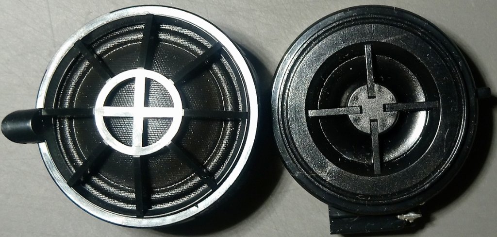

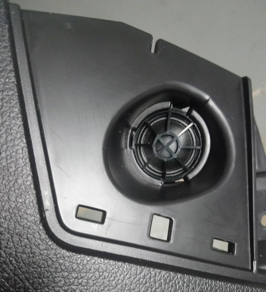

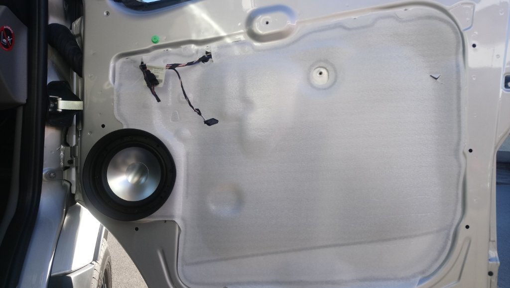

Ja, den Hängeschrank habe ich mit zusätzlichen Schrauben versteift, im Bereich der Lautsprecher etwas Alubutyl zur Beruhigung verklebt und der Raum hinter den Lautsprechern mit Boxenfließ gefüllt. Die Weichen habe ich außen verbaut um sie anpassen zu können ohne die LS dafür ausbauen zu müssen.
Hinten sind 13er Canton aus der QS-Serie und vorne 16er Canton QS Tiefmitteltöner + Hochtöner von HarmanKardon aus dem MB-Regal jeweils in den originalen Einbauplätzen - die 16er mit Adapter + Schalltrichter.
Auf zusätzliche Verstärker und Subwoofer habe ich komplett verzichtet.
Links HK, rechts original

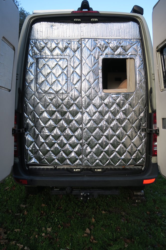

Bin gerade auf Weihnachtstour rund Gardasee und Dolomiten unterwegs. Habe dafür meine Original-Hymer-Hecktürenisolierung an Bord. Tut was sie soll, ABER die Befestigung mit den Magneten und an den Schlossösen oben fällt ja immer wieder ab, sobald man mal an den Heckraum muss. Hat jemand von Euch eine Optimierungsvariante auf dieser Basis???

Kabe hat Druckknöpfe an ihrer Winterabdeckung , evt. geht auch Klett ich kenn die Hymer Verkleidung nur vom Bild und hatte mich schon über die Magnet Befestigung gewundert. Kann man die Fenster Öffnungen eigentlich verschließen?

Jubb, Fenster sind separat ausgespart und können geöffnet werden👋

Das die Öffnungen ausgespart wurden habe ich gesehen, mich interessiert ob das immer offen ist oder ob es da Klappen oder Blenden zum verschliessen gibt.

Mit Klett zu verschließende Abdeckungen.

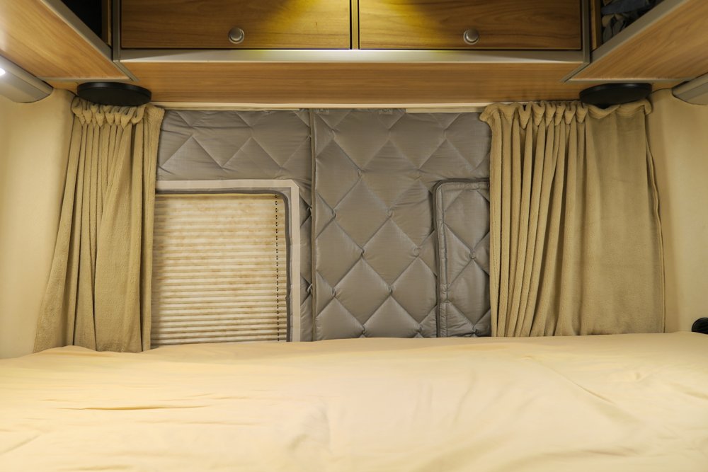

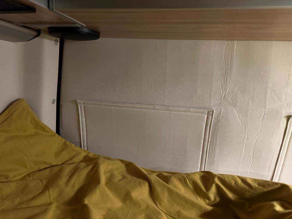

Klett und Magnete.

Hallo @Bagu,
wie ich sehe hast du auch nen Vorhang installiert.
Ist das ein Zusatz zur Hecktürisolierung? Mich würden deine Erfahrungen dazu interessieren!
Schaut ja kuschelig aus!
Danke Jan
