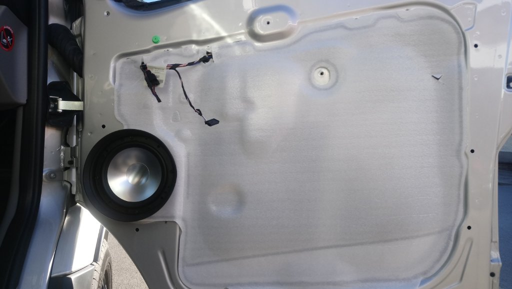

Beiträge: 6062
#1748
el rubio hat geschrieben: 16 Dez 2023 10:08
Moin, ich hätte noch ein paar Fragen zu ihrem Ausbau.
Haben Sie das Brett, an dem die Frequenzweichen befestigt sind, neu verschraubt, verklebt oder anderweitig mit dem restlichen Aufbau verbunden? Bei mir fängt es hinten links an zu klappern/vibrieren, wenn die Bässe der Lautsprecher zu stark werden. In dem Bereich scheint es keine Befestigung/Verbindung der Bretter des Aufbaus untereinander zu geben.
Wie haben Sie die Audiolösung im Frontbereich des Sprinters gelöst? Was haben Sie da alles geändert oder verbaut?
Ich selbst habe die Lösung von Alpine eingebaut.
Vielen Dank und einen schönen dritten Advent.
Ja, den Hängeschrank habe ich mit zusätzlichen Schrauben versteift, im Bereich der Lautsprecher etwas Alubutyl zur Beruhigung verklebt und der Raum hinter den Lautsprechern mit Boxenfließ gefüllt. Die Weichen habe ich außen verbaut um sie anpassen zu können ohne die LS dafür ausbauen zu müssen.
Hinten sind 13er Canton aus der QS-Serie und vorne 16er Canton QS Tiefmitteltöner + Hochtöner von HarmanKardon aus dem MB-Regal jeweils in den originalen Einbauplätzen - die 16er mit Adapter + Schalltrichter.
Auf zusätzliche Verstärker und Subwoofer habe ich komplett verzichtet.
Links HK, rechts original
