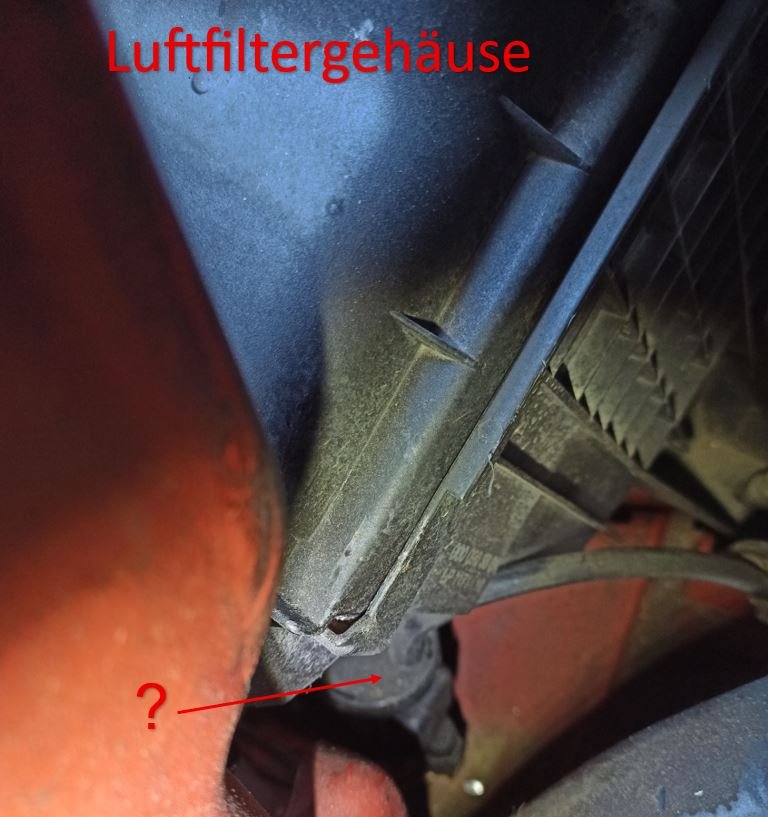

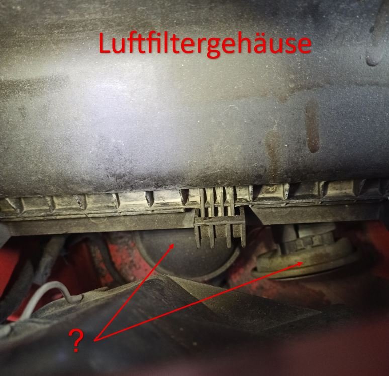

Und dann noch eine für mich kuriose Begebenheit:
Unter dem Luftfiltergehäuse befinden mehrere mir nicht bekannte Bauteile. Nachdem ich den Motor ausgestellt hatte (inklusive Hauptschalter mit Trennen von der Batterie) hörte man dort von dort Geräusche, wie wenn ein keiner elektrischer Motor noch laufen würde. Man konnte ganz feine Vibrationen an dem auf dem ersten Bild sehenden Teil fühlen. Nach ein paar Minuten stellte sich das Geräusch (leiser werdend) von alleine ab.
Was sind das für Bauteile? Siehe Fotos.
Und was verursacht das Geräusch?
Re: Neuzugang, Vorstellung Sprinter 416 CDI 4x4
Teile der Unterdruckanlage die nicht ganz dicht sind, dort, vermutlich, der Druckwandler für den Turbo und weil dort auch noch ein "Unterdruckspeicher" ist, summt der Druckwandler auch etwas länger.
Kann ich so bestätigen, summt bei mir auch immer paar Minuten nach abstellen des Motors. Vermutlich altersbedingt undicht, aber verursachte bei mir seit 8 Jahren noch keine Problemev-dulli hat geschrieben: 19 Jan 2026 12:02 Teile der Unterdruckanlage die nicht ganz dicht sind, dort, vermutlich, der Druckwandler für den Turbo und weil dort auch noch ein "Unterdruckspeicher" ist, summt der Druckwandler auch etwas länger.
Auf dem 2. Bild das rechte Bauteil unterm dem Luftfilterkasten ist die Hupe

Ich habe noch keinen T1N CDI erlebt wo der Druckwandler nicht summt.
Vermute das ist konstruktionsbedingt.
