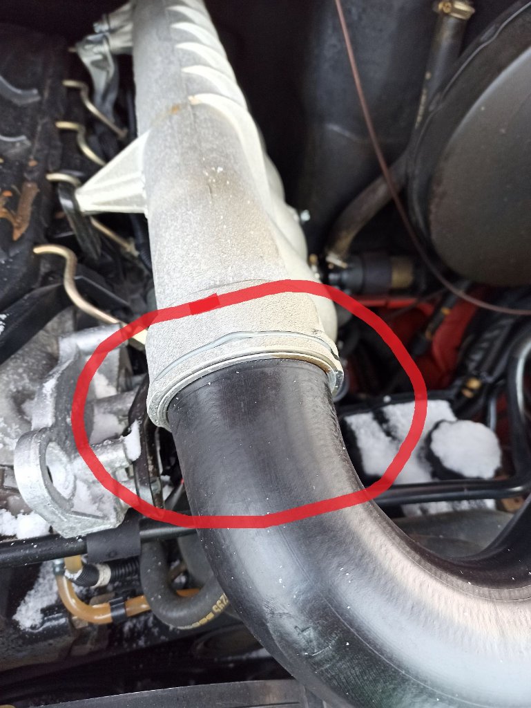

Hab im Forum viel gelesen. Als nächstes wäre Drosselklappe und/oder AGR-Ventil zu reinigen. Aber wo sitzen diese beiden Teile?
Andere baugleiche Modelle mit dem OM612 haben das AGR-Ventil vor der Ansaugbrücke verbaut. Da ist bei meinem Sprinter aber nix – siehe Foto.
Wer kann mir helfen?

Dein Sprinter hat kein AGR verbaut, daran kann es also nicht liegen .
Sehe dir mal die Unterdruckdose vom Turbolader an. Vielleicht ist ein Schlauch brüchig.

Warum haben mache 904'er Sprinter-Modelle kein AGR? AGR's wurden ja auch schon vor 2002 verbaut.
Und wo sitzt die Drosselklappe?
Entschleuniger
Unterdruckdose schau ich mir an - wenn das Wetter wieder Arbeiten (ohne Garage) zulässt...

kein agr, weil er wahrscheinlich als lkw ausgeliefert wurde. diese brauchten damals noch keine abgasrückführung zur homologation
