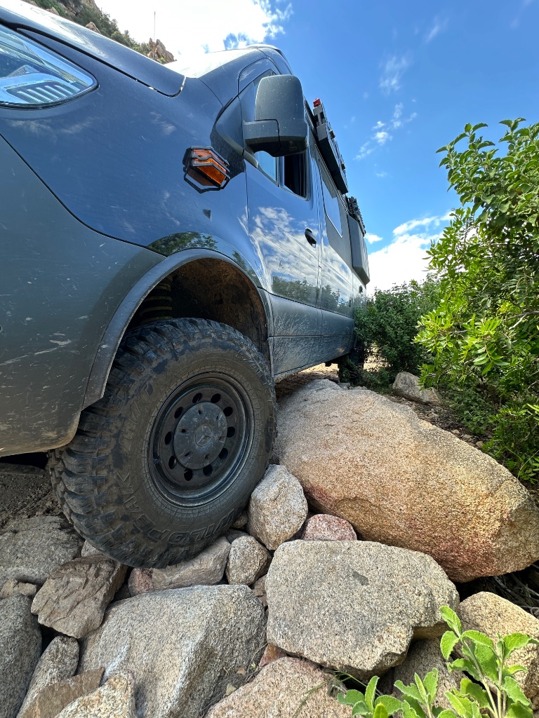

…ich teile die Perspektive von René und fahre daher MT’s für temporär artgerechte 4x4-Haltung
…zumindest in den nicht winterlichen Monaten. Und ja, damit gehe ich wissentlich definitiv Kompromisse auf Asphalt/bei Regen ein.
